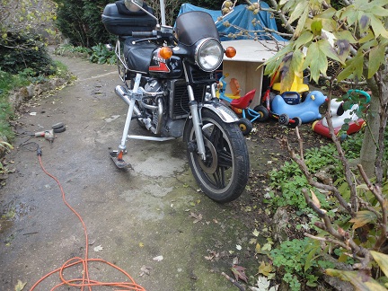

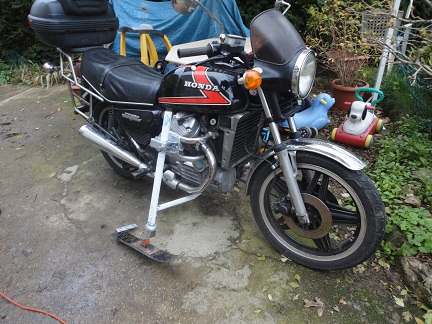

et oui je ne suis plus tout jeune un déambulateur pourra me servir dans quelques année pour continuer à faire de la moto .il me reste quelques modifications pour la sécurité ,j'irai au Control technique la moto comme cela . :lol:
Messages : 6396

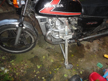

attention ce n'est que pour rouler à 5/10 km/h au grand maximum ,les roues ne touches pas le sol ils sont à environ 10cm ,je vais recouper les tubes car ils sont trop long ,faire des blocages avec des goupilles pour qu'ils ne risque pas de remonter ,pour l'écartement un tube va etre rajouté qui ira d'une roue à l'autre ,un ou deux autres tube font etre fixé sur ce renfort pour èvité que l'ensemble puise partir sur l'arrière .il y aura possibilité de metre des skis à la place des roues,mais pas question de faire de la vitesse comme cela fous mais pas complètement . :lol:
Modifié en dernier par jacques segret le jeu. 30 janv. 2014 12:26, modifié 1 fois.
Messages : 9408
jacques segret a écrit :il y aura possibilité de metre des skis à la place des roues
Je me suis posé la question, à une sortie vraiment neigeuse ça peut être un très bon point.

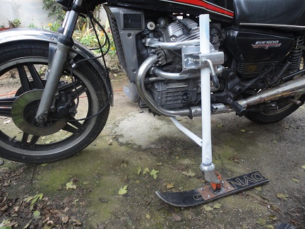

je peu installer des skis à la place des roues .le renfort entre les deux roues renforce l'ensemble je regarde pour en rajouter deux autres tubes entre la barre de renfort et les cales pieds du conducteur pour eviter que tout recule en cas de choc . ImageImage

Tu as déjà un quad jaune et un pouss pouss! qu'est ce que tu t'embètes :lol:
A la place des roulettes, je verais plutot (pas le chien de Mickey!) des petites roues gonflables pour servir d'amortisseur! :idea:

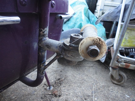

Jacques as tu monté d'autres amortos sur ta moto
Moi les miens sont des Konis a huile avec reglage superieur du passage de l'huile et reglage inferieur comme les FVQ
A ton attache coté moto
est ce qu'il y a une autre piece que tu y rapporte et tu la fixe sur les 2 trous de la moto
Ce qu'il y as, c'est que le tube du chassis de la remorque et de l'attache sont trop leger et trop de torsion (je vais t'envoyer une photo de ma remorque et de l'attache
Sinon les prises sur la moto sont bien faites et cela a l'air bien robuste
Mon cardan provient d'un cardan de direction d'une ancienne Deuch a croisillon
Cela louvoi en etant tout seul (comme si tu montais en haut d'un mas d'un bateau et que cela tangue!),mais a deux c'est un rail! avec roue de 3.50X8 (avec chambre) et suspension Neiman

Messages : 6396
apres les roues les skis bien le stabilisateur pour vélos
.Image Image

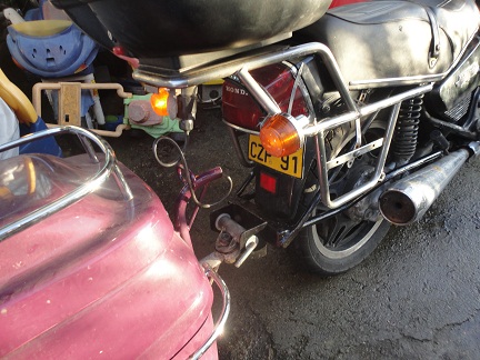

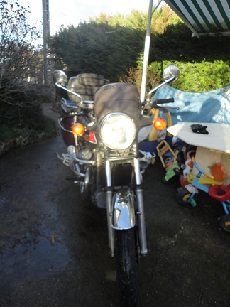

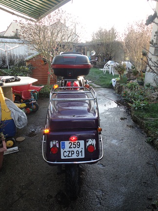

premiers tours de roues pour 2013 avec la remorque ,la boite à outils la roue de secoure et deux bidon avec 15 litres d'eau dans des bidons de 20 litres en ligne droite apres un virage je sentais la remorque qui voulait emmener l'ensemble de droite à gauche au bout de quelques métres tout rentrait dans l'ordre je vais rajouter des crochets à l'int pour fixer les bagages et refaire des kms avec de vrais bagages je ne devrai plus avoir se probléme ;les clignotant ne me plaise pas j'en ai commandés d'autres .encor du boulot :peinture et faire propre le passage des fils electrique à l'int .je pense venir à l’hivernal de vinon avec .

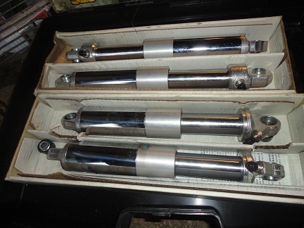

pour m'a cx de beau amortisseur à air tout neuf et c'était dans m'on stock :x Image

ayant un projet de remorque mono roue, je voudrais savoir si l'un d'entre vous possède le système d'attelage par cardan ?
Messages : 6396
je pense que non car sur la plupart des cx les pots d’échappement passe devant le cardan ,et à l'époque tout les attelage etaient pris sur les cadres . moi j'ai fabriqué l'attelage de t'elle sorte je peux accrocher une mono comme une deux roues et c'est tres rigide ,il me reste plus qu'a faire les essais avec les nouveaux amortisseurs .
