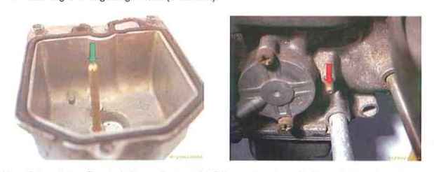

Spécification pour la modification de la ventilation des cuves de carburateurs pour toutes les CX à carburateurs
page 1
Le tube du trop-plein (la flèche verte) est prolongé en bas avec un tuyau flexible qui finit derrière l'axe de la béquille centrale.
Dehors la vis-pointeau de vidange placée sous la cuve ouvre de plus un orifice dans le zamac de la cuve qui débouche dans ce tube
si bien que le carburant puisse s'écouler.
Le tuyau flexible remplit en même temps la tâche de ventilation et de vidange du carburant.
Le corps du carburateur possède de plus dans la supérieure partie de la cuve encore une ventilation qui sort avec un court tube en dehors.
Cette ventilation est indiqué par la flèche rouge.
Une ventilation de la cuve est nécessaire pour que le niveau de carburant puisse s'adapter tranquillement en fonction de l'utilisation des gicleurs
et selon les différences de pression entre l'intérieur et l'extérieur du carburateur.
La théorie au problème du démarrage difficile après un long temps d'arrêt s'appuie sur la ventilation double non nécessaire des cuves de carburateur :
Les éléments un peu fugitifs du carburant s'échappent longtemps à la surface du carburant contenu dans la cuve jusqu'à ce que le volume libre
au dessus de ce carburant liquide soit rempli de vapeur de carburant . Quand on arrive à ce point, le processus d'évaporation cesse.
Les vapeurs de carburant sont plus lourdes que l'air. Ils tombent dans le tuyau de trop-plein.
L'écoulement de cette vapeur d'essence produit une légère dépression dans la cuve.
Cette dépression est compensée avec la ventilation supérieure.
Un „courant d'air“ peut se créer entre la ventilation supérieure (flèche rouge) et le tube de trop-plein (flèche verte) jusqu'au tuyau flexible de vidange.
Le fait d'amener de l'air frais diminue la pression de vapeur au-dessus de la surface de carburant dans la cuve et détruit l'équilibre (entre essence et vapeur d'essence).
Cela entraîne que d'autres éléments volatils légers du carburant s'évaporent.
Le processus d'évaporation de la vapeur d'essence par le tuyau flexible d'expiration continue
jusqu'à ce que seuls des composants de carburant plus lourds (donc difficilement volatils) soient disponibles.
La capacité de démarrage d'un mélange d'air et de carburant dépend cependant directement de la proportion d'éléments volatils du carburant.
Si ceux-ci ont été enlevés, le mélange air+essence ne peut plus être enflammé par l'étincelle de la bougie d'allumage bien que le reste soit encore capable de brûler.
Comme conséquence de cela, le moteur ne démarre plus, surtout, à froid.

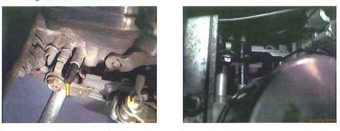

L'évaporation peut être empêchée, si l'équilibre de la pression de vapeur à la surface de liquide peut être maintenu.
C'est possible en bouchant la deuxième amenée d'air frais (orifice supérieur de ventilation) si bien que le processus de circulation d'air ne puisse pas avoir lieu.
Pour cette fin, l'orifice supérieur de ventilation de chacun des deux carburateurs est bouché avec du matériel PU (plastique ??).
La flèche jaune dans l'image gauche montre l'obturation sur un carburateur gauche de CX500C.
L'image droite montre les obturations sur les deux carburateurs de CX500E.
La ventilation nécessaire de la cuve du carburateur est assurée de construction par l'orifice supérieur de ventilation et par la ventilation du trop-plein
(et par le tuyau flexible raccordé à la suite).
Après la modification décrite ci-dessus, on doit contrôler que la ventilation de la cuve reste satisfaisante.
Pour cela on peut remplacer le tuyau flexible de vidange de cuve par un autre tuyau et aspirer légèrement avec la bouche.
On ne doit sentir aucune résistance notable et dans le carburateur, on doit entendre le gargouillement de l'air qui passe par le gicleur principal.
Contrôler également le tuyau flexible de trop-plein en soufflant pour vérifier qu'il n'est pas bouché.
page 1
