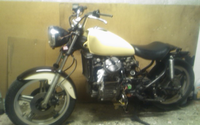

une petite photoImage
Tristan Bernard
on voit déjà bien l'allure générale. Sympa je trouve :)

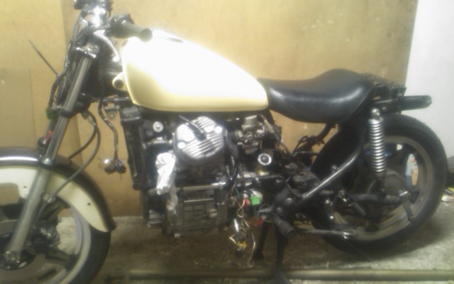

Message par kikiseb »
pour l'instant ca reste encore"classique".
le phare et les gardes boues vont la métamorphosée.

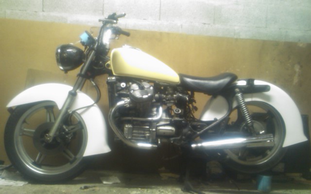

un apercu du style:rabaisser avec deux gardes boues enveloppantsImage

Ce midi le facteur m'a emmener un coli qu'un CXmen m'a envoyer apres etre aller chercher les pièces chez le fabriquant :up
déballage et bien sur,vite un montage a blanc;trois écrous deux bout de ficelle et un peu de fil de fer et voilà ce que ca donne:
Ca commence a me plaire.
L'echappement n'est là que pour faire beau,ce sera un tout autre model et ce qui me pose question aujourd'hui c'est de savoir si je trouve des amortisseurs court ou si je la monte en rigide?
A ce que j'ai pu lire la tenue de route reste bonne en rigide c'est le confort qui en prend un coup.Mais d'un point de vue mécanique,l'absence d'amortisseur ne fait t'elle pas souffrir aussi le cadre,les roulements etc.... :heuuu:

pense a baissé l'av d'autan que tu baisse l'ar.
sinon la cata niveau conduite !!!
en rigide, tant que tu ne viens pas chez moi la ta monture tiens pas un mois, que tu prends de la trés bonne route, ca peut aller, quoique la mécanique encaisse quand méme les petits chocs et vibrations de la route,
pour la petite histoire, j'ai roulé sans le savoir avec une yamaha 650 xs en rigide (le bras oscillant etait complétement grippé, je venais de l'acheter) premier freinage appuyé de l'arriére couplé avec les avant et vla la bécane partie dans tous les sens, pratiquement incontrolable, un vrai cheval sauvage faillit allé au tas. alors le rigide trés peu pour moi :binouze:
