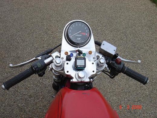

Pour les bracelets le mieux et le plus simple c'est de metre lesquel ? car je voie que certain demande des modifs sur le cablage, car j'en trouve mais il i en a certain qui doivent
mieux se placé que d'autre :crazy , merci
Messages : 4684
A l'origine, tu as une basique, donc la longueur des cables et Durit convient pour tout type de bracelets.
Ce n'est que dans le cas de transformation de custom qu'il faut changer le cable d'embrayage et la canalisation de frein qui va du maître-cylindre au répartiteur, qui sont bien trop longs.

pour les bracelets quesqui se raproche du diametre 33 comme par exemple ceux de 125 nsr diametre 35 ?? :crazy
Messages : 4684
ça c'est parfait !
Il te suffit d'enrouler une tole de 1mm d'épaisseur autour du tube de fourche pour assurer une parfaite adaptation. :up

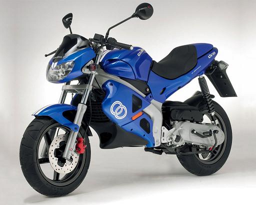

Pour info et si ça peut t'aider dans tes recherches, les miens proviennent d'un 50 GILERA DNA, le scooter qui veut ressembler à une moto !
Ça doit faire 35 ou 36mm de diamètre et ça tombe pile poil sur la fourche et les tés CX avec une entretoise.
