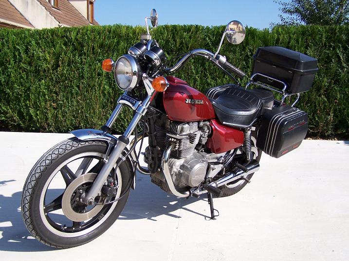

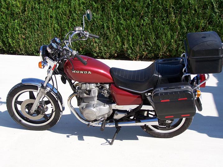

Salut à tous, comme promis, je vous envoie quelques photos de la petite dernière de la famille et oli76000 se sentira moins seul maintenant
elle est un peu bidouillée au niveau de la boite à fumée et le silencieux gauche est carrément soudé à celle-ci, mais c'est fait propre., pneus neufs peinture récente, frein OK, le moulin roronne bien c'est tout bon pour le moment, sauf que j'ai été piègé par l'autonomie, 160 km et beuuuuuuuuuuuuh ta plus qu'à pousser deux bornes pour rejoindre la station. Quand elle s'est mise en réserve au bout de 110 km j'ai cru qu'il y avait un problème avec le robinet de réservoir, voilou !!!! capacité 9 litres et sur l'autoroute ca suce pas mal. Le gars m'avait annoncé réservoir 12 L !!!! Mon C... :evil:
Oli, tu as le même problème ?
A+

T'es sur que c'est un réservoir d'origine cm 400 que tu as ? Le réservoir de la cm 400 fait 13 litres dont 3 de réserve. En principe, en roulant "normalement", on passe sur la réserve vers les 150 bornes et le plein tient à peu près 180 kms. Les réservoirs des cm 125 1ère génération faisait eux 10 litres. Ils ont vite été remplacés par ceux de 11 litres dont 3 de réserve. :binouze:
Salut Fred
Ta 400 est très belle!
Il va falloir que tu trouves le bac à batterie en caoutchouc car ta batterie n'est pas assez protègée en bas!(et ça fait pas beau)
Avec cette bécane,il faut conduire très cool car elles ne sont plus garanties et les caoutchoucs et les joints vieillisent mal!(pas sur!)
C'est une bécane sympa pour des parcours urbains ou petites routes, mais très fatiguantes sur grands parcours ou si tes potes ont des cylindrées plus importantes :(
Les amortos me laissent un mauvais souvenir sur les petites routes pourries de seine et Marne!
A bientot pour notre rencontre de la rentrée :binouze:

Franchement : elle est magnifique :bravo: .
Bel achat :binouze: .
Question autonomie, c'est KIF/KIF avec la mienne à +/- 10km près.

Je pense aussi qu'il y a problème sur l'origine du réservoir.
Mais sur, en panne sur l'autoroute je l'ai gavé à mort avec 9.4 L pas moyen de faire mieux et après démontage pas de beigne dessous pour expliquer la différence de volume si ce n'est un échange de réservoir style un 250 cm3 à la place du 400.
Bref, Oli pense qu'il ne fait pas mieux en autonomie, alors il faudrait peut-être chercher un autre tank avec les même dimension d'insertion sur le cadre 490 mm entre l'axe de la fixation et les silent-blocs et 145 de large pour le logement de ceux-ci. Si quelqu'un à une piste je suis preneur de même pour le cache batterie j'en ai même besoin de deux, mon GL en est dépourvu également.
Pour le confort Yves, après l'aller (240 km) en 600 div le matin, le retour à été plus agréable l'après midi avec le 400 même sans pare-brise alors que le 600 est carèné. C'est vrai qu'avec le 400 aprés quelques pointes à 120/130 j'étais plutôt à 110 mais bon ! pour moi y'a pas photo vite le custom et je crois que tu en sais quelque chose toi aussi.
Dés demain je me mets en recherche d'un pare-brise de bonne dimension et roule ma poule.... 8)
