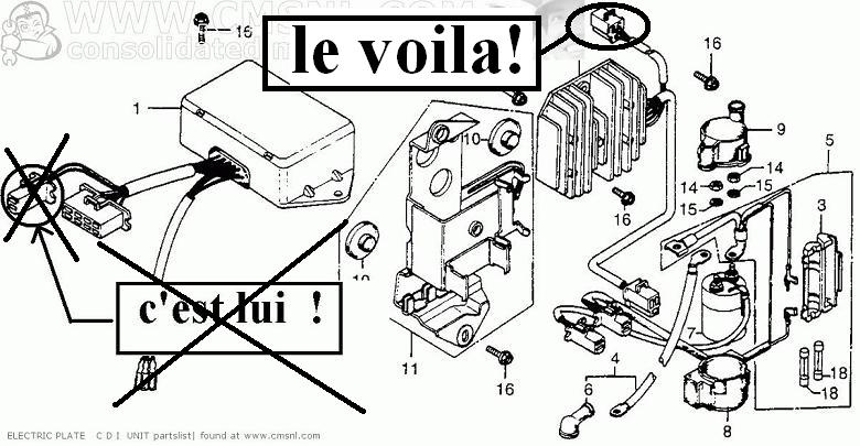

les voila à l'entrée du CDI !

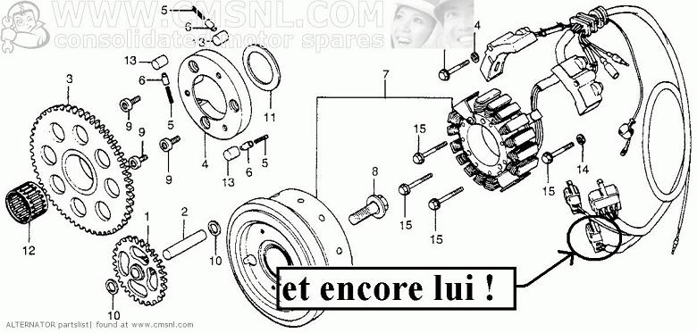

et encore là à la sortie de l'alternateur!

Attention !
C'est pas lui!
Le connecteur entouré est celui qui sert à la charge des condensateurs du CDI (Il n'a d'ailleurs que 2 connexions).
Le connecteur 3 fils jaunes est celui qui va vers le régulateur (en haut à droite sur le dessin 2 vis N°16, le truc en alu avec des ailettes), le connecteur le + haut dans le schéma.
Par contre, venant de l'aternateur, "et encore lui", c'est bien celui-là!
Jean

Messages : 9447
Arf merci, de toute façon ça ne changeait rien.
