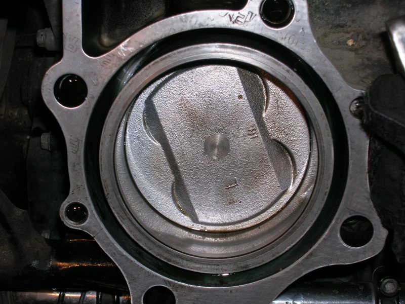

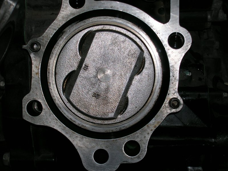

Je me pose une question: un des 2 pistons (le D-R) était beaucoup plus encrassé que l'autre (le G-L) cela veut-il dire que le liquide de refroidissement a "nettoyé" le piston dont je joint était fuyard??? ou le contraire... Excusez le profane
@+ Gil

Gilles 76
Gilles76 CX 650 E
Gilles76 CX 650 E
Messages : 30
Enregistré le : ven. 03 nov. 2006 13:56
Localisation : 76 Vergetot
Message par Gilles 76 »
Oups! je n'aurais pas du les nettoyer avant la photo :2/20:
"Lulu" CX650E de 1983

il y a grande chance que se soit le liquide de refroidissement qui a nettoyé la tête de piston
quel était le problème avant le démontage ??
met nous des photos de tes vieux joints de culasse :photo:
