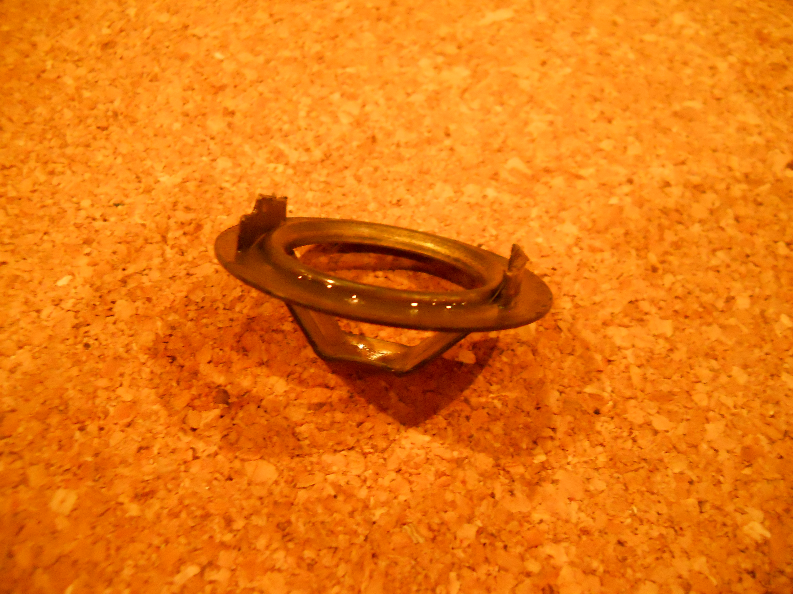

Comme ce problème de calorstat me travaillait j'ai décidé cet après-midi de le démonter pour le contrôler.
En fait de contrôle ça a été vite fait, voilà ce que j'ai trouvé....
Bon, l'avantage c'est qu'il ne risquait pas de rester fermé! Mais pour réguler le débit vers le radiateur on peut rêver plus efficace..... Les pattes ont simplement été sciées et toute le partie acive supprimée
Je ne vois même pas pourquoi on a remonté ce morceau là.
J'en ai profité pour contrôler la sonde qui a l'air d'être bonne. Je dis "a l'air" parce que mon multimêtre n'est vraiment pas assez précis.
Je vais donc commander un calorstat, encore un problème de réglé!

Re: Mayonnaise dans le radiateur
Et ben voilà, tout a une explication !
Mais au moins tu peux continuer
- ellimacmis
- Messages : 1602
- Localisation : 16250
C'est sur que cela ne risque pas de chauffer mais au moins on voit tout de suite le problème
