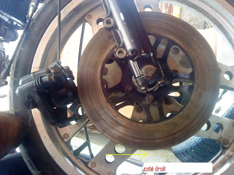

bonjour à tous,
j'ai passé un coup de pied à coulisse sur mes pistons d'etrier (cx 400e), résultat 37mm.
avant de commandes un kit de réfection je voudrais savoir si les étrier des autres cx simple piston
ont les memes dimensions.
y'a t'y quelqu'un qui a déja mesuré les siens ?
ma brenda elle a rien comme les autres......................................
merci :trouve:

merci jeau pour ta réponse,
apres vérification, mes pistons d'étrier sont bien des simples de 38mm (faut vraiment que je cange de lorgnons)
le plus surprenant sur cette cx 400 e c'est l'absence de système anti plongée et des tubes de fourche de 35 mm.
et avec ça unpontet inferieur de chaque coté pour tenir l'axe de roue.
si un posseur de cx pouvait m'indiquer ou acheter un kit caoutchouc de refection d'etrier, au meilleur tarif actuel,
(ça doit fluctuer), je luis en serait reconnaissant et je boirais une mousse à sa santé;
les temps sont durs et mes finances sont en baisse.............
con fraternellement,
soing.ImageImage :binouze:

Ce ne serais pas plutôt un bricolage avec deux tubes + fourreaux droits de CX 500 C ???????????
Pour moi le coté gauche avec le pontet et l'écrou sans goupille de sécurité n'est pas normal.
Avis des connaisseurs ??
A+++ Gérard
Messages : 5053
Même réflexon que Gérard, ce sont deux fourreaux identques. Je n'aurai pas trop confiance de rouler avec ça........... :o
Messages : 6407
c'est je pense du bricolage j'ai deux E à la maison mais double pistons et anti plongé j'ai vu des '400e le montage et de mémoire le méme que les autres model :binouze:

bonjour à tous,
j'ai fouillé sur le net et en effet la fourche provient certainement d'un 750 four f2.
merci à tous, je vais mettre tout ça en conformité.
amitiés,
soing :)
