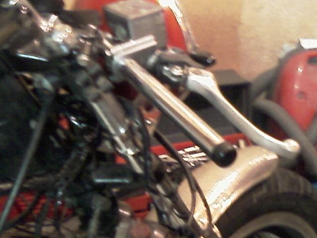

Une photo de ton montage ferait peut-être avancer le sujet.

si joint une photo de l'objet incriminateur :Image
c'est le p'tit embout en plastique noir qui me posait problème.... :D
une fois enlevé, la graisse TOTALEMENT retirée, et les ensembles nettoyés.
et bien y a plus de soucis.
merci :binouze:
