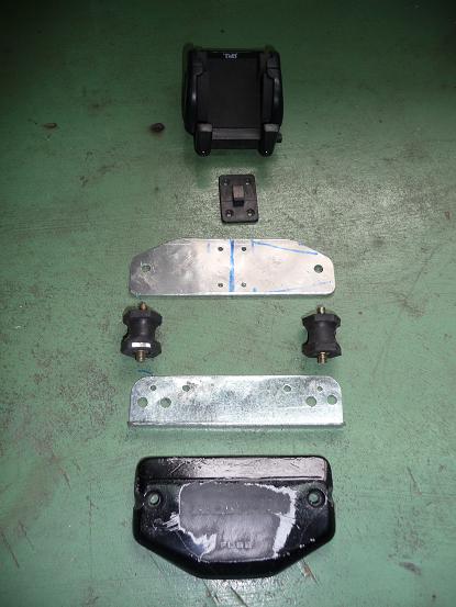

J'ai donc trouvé dans la grande surface du coin, un adaptateuir universel pour GPS, Ipod, PSP,etc .... à 15€ et ce sera mon seul investissement.

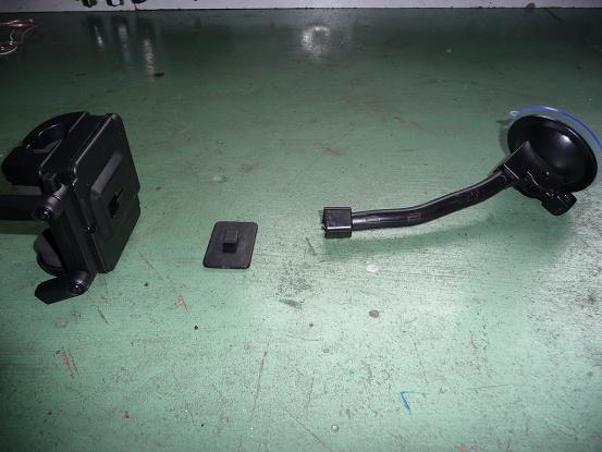

J'ai jeté le système de ventouse (vous imaginez une ventouse qui se détache à 130 !) et récupéré la platine de fixation à baïonette.

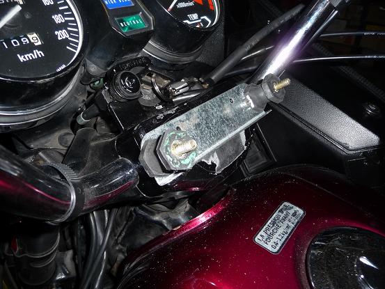

Après avoir choisi l'emplacement le plus adapté (au dessus du support fusible sur le guidon : visible, manipulable et relativement à l'abri) j'ai confectionné une petite platine en tôle pour supporter des silent-bloc de pot d'échappement de Renault 4L ( pour les plus jeunes, demandez aux papys à quoi ressemblait cette voiture) et une autre pour fixer le support à baïonette.
Image Image
En résumé voici les éléments constitutifs du dispositif :

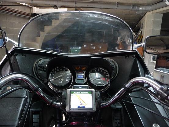

Et après quelques "éclaboussures" de peinture, voilà ce qui va rester à demeure sur le té de fourche : discret et pas trop encombrant :

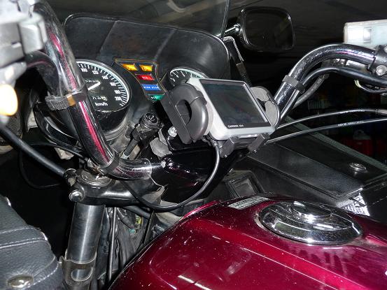

En revanche, avec le GPS en place, voilà ce que ça donne :
Image Image

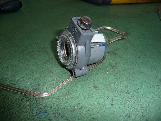

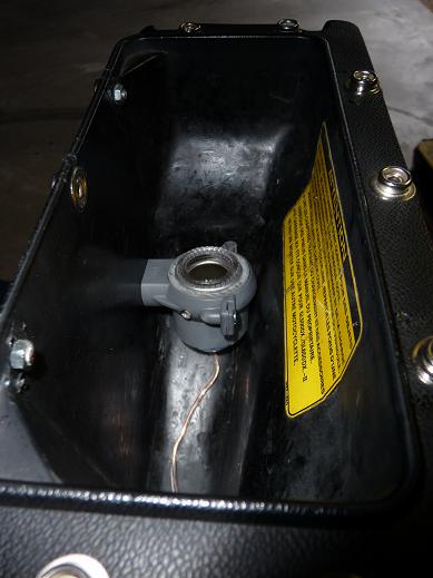

Et en fouillant dans mes fonds de tiroirs, j'ai récupéré les restes de ma dernière installation sanitaire : un collier et un bout de tube PVC.
Quelques coups de scie plus tard j'ai un support de prise 12V qui trouve naturellement sa place au fond du vide poche de la GL :
Image Image
Et voila, il me reste à raccorder le tout à un + permanent via un fusible et c'est fini ! 8)
