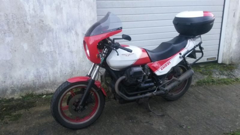

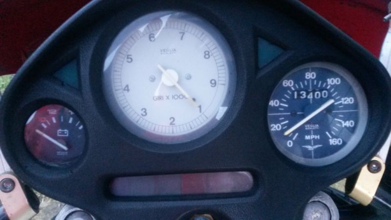

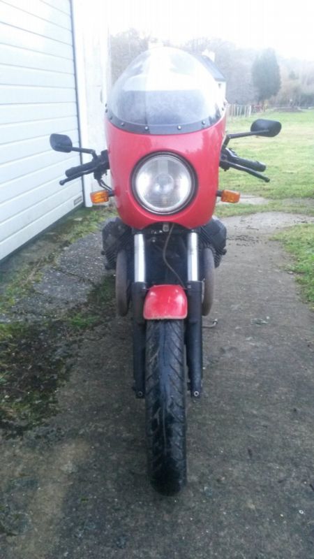

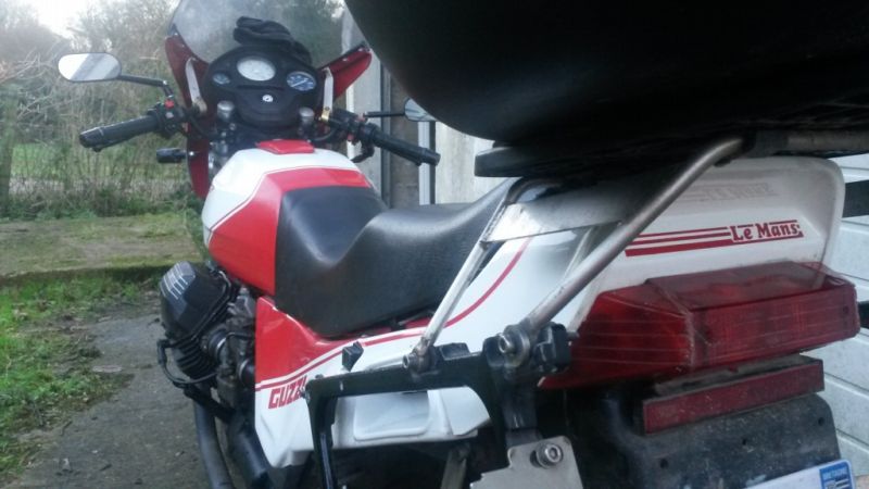

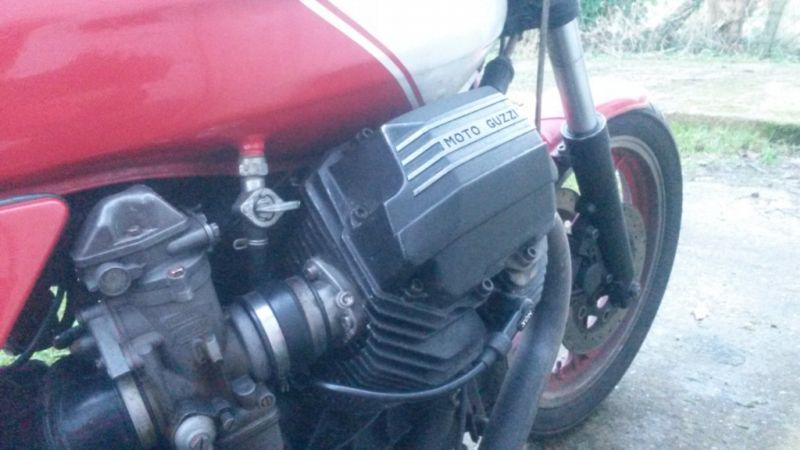

Voilà les photos, kilométrage non garanti.
Quant à ce qu'il y a eu de fait dessus:
Papiers en règles.les défauts traditionnels du modèle ont été gommé: faisceau elec refait à neuf, commodos ducati (fiables), poignées tomaselli et filtre cornets
La machine est échangée ou vendu sans sa bagagerie et sans la bulle de 90 s ces accessoires
elle est en parfait état de marche distri controlée, synchro faite régulièrement, cardan changé debut 2013, consommable ok pneu encore correct mais je pensais les changer pour des metzeler (c'est des avon, pas top) le moteur est en pleine santé et ça se sent le compteur indique 13400 miles... non garanti

Re, bon à priori c't'une LeMans IV roue AV de 18' ex anglaise (certaines ont été montées avec des roues AV de 16' ce qui nuit à la tenue de cap légendaire des Guzzi à cadre Tonti) donc déja un bon point. C'est dur à juger sur photo mais l'état général a l'air pas mal, bien qu'un poil défraichie... Soit elle a 13400 miles soit 113400 ce qui change un peu la donne ce qui fait soit 21565km soit 182500!!! Il faut savoir combien le gars a fait avec cette moto...
Bon la modif de la bulle c'est au goût de chacun, pour rappel une LM IV c'est ça:
On aime ou pas...

Tout doit fonctionner feux stop, lumières, voyants, etc. Vérifier les voyants d'huile il s'éteind vers 900/1000 tr/m ainsi que celui de batterie, de toute façon il y a une aiguille qui indique la charge.
Moteur : pas de fuites intempestives, bien qu'il peut y avoir des suintements mais il ne doit pas y avoir de fuites, surveiller les durits de pression d'huile entre les cylindres c'est une durit double en "y".
le moteur Guzzi cliquette de toute façon au niveau du haut moteur c'est dû au jeu des culbuteurs, mais le cliquetis doit être régulier et pas trop fort et surtout il doit y être. Un moteur Guzzi qui ne fait pas de bruit de culbuteurs ce n'est pas normal.
Bien réglé le moteur part à la moindre sollicitation du démarreur, et garde un poum poum régulier des 2 cylindres au ralenti (à chaud)
Vérifier que les manchons caoutchouc des carbus soient en bon état et pas craquelés ce qui peut occasionner des prises d'air.
