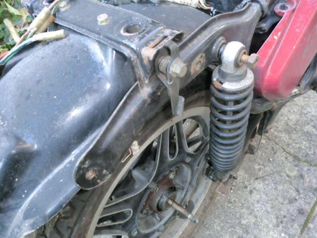

vous savez quel diamètre utiliser pour la boucle arrière ?
Darkconcept08
Messages : 210
Enregistré le : lun. 27 mai 2013 18:16
Message par Darkconcept08 »
Le diamètre doit faire la largeur d'un bout a l'autre du cadre a l'arrière. Je sais pas si je suis bien clair :oops:
laurent2royan
Messages : 320
Enregistré le : mar. 03 déc. 2013 19:26
Localisation : paris 19
Message par laurent2royan »
Darkconcept08 a écrit :Le diamètre doit faire la largeur d'un bout a l'autre du cadre a l'arrière. Je sais pas si je suis bien clair :oops:
heuuu non pas trop
YVES PIPEAU
Message par YVES PIPEAU »
Bonjour
une photo car sans photo,c'est un peu triste!
Le tube du cadre mesure environ 22mm d'épaisseur et presque le double en hauteur.
Eu chauffant un peu,un tube de diamètre 20mm doit facilement rentrer dans la section de l'arrière du cadre!
Il faut donc cintrer un tube de la forme désirée et le souder une fois bien positionné!
Une autre photo pour vendre mon garde boue arrière de custom,tordu,mais pas oxydé.
ça doit se redresser avec des cales de bois sans l'abimer! 8) Image
laurent2royan
Messages : 320
Merci et voila mon bébé,il y a plus qu'a...
