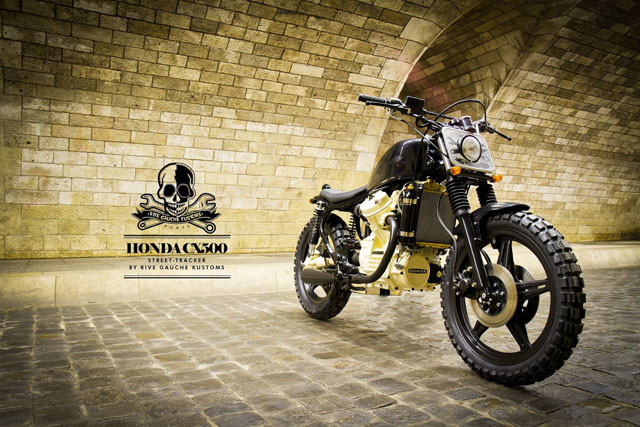

Les deux Street Trackers sortis chez Rive Gauche à Rouen !

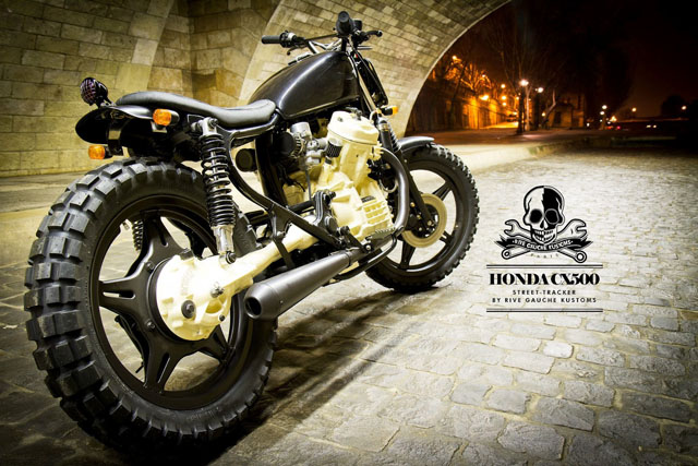

Je suis aller faire un tour sur RIVE GAUCHE.
voici l'engin:
Ils indiquent qu'ils ont effectivement dû changer la roue arrière pour celle d'un CX classic.
En revanche, il semble qu'il est également changer la roue avant (sur le photo on distingue une jante de classic).
UNPNEUDANSLATOMBE.COM
Ils ont choisi des TKC 80!
voici l'engin:

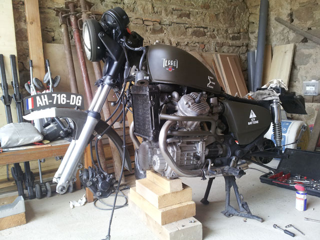

Ah bon? on peut faire un café-racer? je crois que je vais changer mon fusil d'épaule!auverland86 a écrit :Pour une fois qu'un CX n'est pas transformé en café-racer.... faudrait le féliciter
Donc félicitations.
Cela fait plaisir de voir autre chose!
Non non, je rigole, pas de blague, je laisse le jaune et les chromes aux autres
Mis à part ça, ça avance.
Démontage des roues et des pots, nettoyage, peinture.
J'avais mis en place un guidon de CX classic. Je vais l'élargir pour lui donner un look plus rétro.

D'habitude il faut que ça brille!
Là c'est l'inverse... faut pas que cela brille!
Le moteur ne va pas changer de couleur...?
Le vert armée et le noir mât.... et du travail de qualité! Bravo!
Par contre une chose me taraude l'esprit.
La plaque d'immatriculation à l'avant avait été supprimée sur les motos pour cause de dangerosité (il me semble.)
Elle est souple sur ta moto ou est-ce un bout de tôle???
(si tu choppes un piéton par derrière.... sur que cela va lui agrandir la raie des fesses!!! (lol) )
pour la roue avant de la CX de rive gauche, je pense qu'ils ont fait ça uniquement pour avoir 2 roues identiques, question de look !
je dois avouer qu'au début ton affaire ne me plaisait pas trop, mais la je dois avouer que ça commence à le faire!
et ne t'emballe pas trop sur le garde boue avant, je pense qu'il faudra le modifier afin que tes futures pneus TT passent...
La plaque avant en bien rigide. C'est une tole.
Je n'avait pas pensé que ca pouvait être interdi. Si quelqu'un a une info, je suis preneur. Je ferais des recherches de mon coté.
Concernant le passage de roue, j'espere que cela va passer!
Je voudrais garder mon garde boue a defaut de garder ma plaque

Pour l'histoire de la plaque à l'avant, il suffit de tomber sur un agent des forces de l'ordre zélé et qu'il applique l'article R 317-23 du code de la route.
Par contre, il n'est pas interdit de mettre une plaque à l'avant( j'ai pas vu de contre indication car il est précisé.. on peut ne pas en mettre)
Au pire, un bout de caoutchouc pour enlever le coté tranchant et l'affaire est close!
Qui dit mieux?????
Pour ma part, sans la plaque cela perd de son charme! N'est ce pas?
Si le pneu ne passe pas au niveau du garde boue... une petite rehausse maison pour les fixations fera l'affaire.
Tu en es largement capable vu le travail que tu fais!
Qui dit mieux?????
