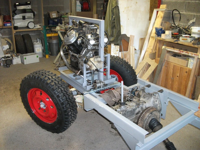

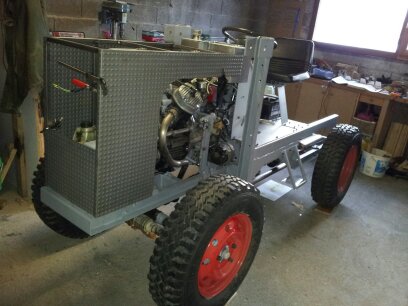

Chose promise, chose due, je vais vous décrire le projet « tracteur CX » que mon père ( Joël ) est en train de réaliser.
L’idée est de créer un tracteur 4 roues motrices avec chargeur à l’avant (qui pourra accueillir une lame à neige pour l’hiver), et sa remorque motrice elle aussi.
Pour ce faire, il fallait trouver un moteur fiable, avec du couple et une sortie cardan : mettre un moteur de cx devenait une évidence.
Les différentes étapes :

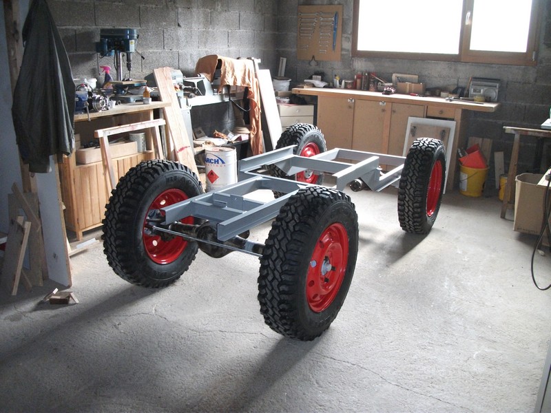

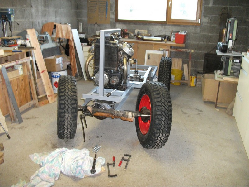

- recouper les ponts de 4x4 Suzuki Santana et les modifiés, adapter l’entraînement de la roue arrière cx sur la boite de 2cv qui sert de boite de transfert. L’avantage de cette boite est qu’il y à les freins dessus et que ça permet au tracteur de bénéficier d’une marche arrière ( plutôt pratique ). De plus, le tracteur aura 20 vitesses marche avant et 5 marche arrière ( les 5 vitesses de la cx et les 4 de la 2cv )
création du châssis
création du support moteur et montage de ce dernier sur le châssis
adaptation de la direction assistée électrique de 205

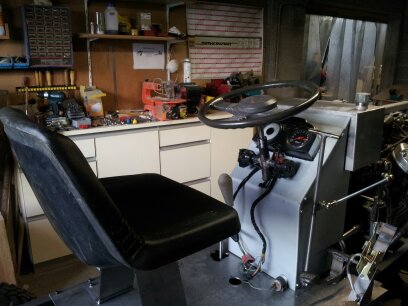

création du poste de pilotage et préparation du faisceau électrique
Création de la ligne d’échappement
Adaptation d’un levier de vitesse et de renvois pour la boite de la cx
Montage d’un alternateur et d’une batterie de voiture pour la direction assistée et pour les futurs feux de travail.
Création du capot
La suite reste à venir, je vous montrerai l’évolution au fur et à mesure .

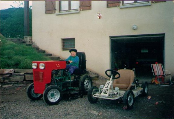

Je viens de retrouver une photo de derrière les fagots :
La photo date de mai 1994. Le "pilote" du tracteur, c'est mon petit frère, il à maintenant 25 ans .(ça nous rajeunit pas tout ça).
A l'époque, mon père avait déjà couplé un moteur de vespa sur une boite de vitesse de 2CV. Résultat : un tracteur tondeuse maison, avec double lame pour tondre sur 1m10 de large, freinage séparé pour pouvoir tourner facilement autour des arbres et surtout siège couchette.
A coté, une autre réalisation maison : le karting. Un moteur 125cm3 sans vitesse (je ne sais plus de quoi) et un inverseur de voiture sans permis : marche avant, marche arrière et point mort. Que de bons souvenir.
Il en a fait un autre, il faut que je retrouve les photos.

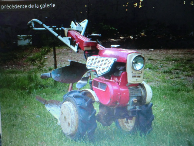

Super tracteur déjà!
C'est assez original de le faire soi mème!
J'ai bien envie d'en trouver un dans ce style:
