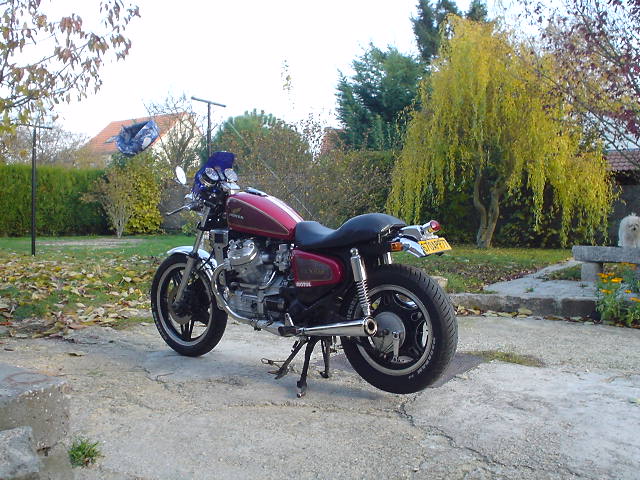

Je tiens à vous présenter mon premier projet de torréfaction d'une moto. Motard depuis toujours et mécano à mes heures j'ai acheté une épave. J'ai commencé le nettoyage et la transformation.
La première photo est celle du jour où je l'ai reçu.
Après 15 jours de nettoyage, de recherches de pièces, de fabrication d'une ligne d'échappement, voilà où j'en suis ! Mais je n'ai malheureusement pas encore entendu tourner la bête ...
C'est prévu pour demain, car démontage d'une rampe de carbu de 400 pour refaire la rampe du 500 ! ( flotteurs différents ? ).
A suivre !

Aujourd'hui midi trente, la brêle tourne !!! Donc pour les flexibles d'échappement aucun problème. Je les ai eu chez Le flexible.
Il faut bien choisir inox échappement pouvant monter à 450°. J'ai réussi à faire tourner la moto avec les flotteurs de la rampe du 400 montée sur celle du 500.
Ralenti correct, pas de fuite d'essence et accélération correcte ! Je ne peux aller vite car pas de freins av ! Essai route pour plus tard mes étriers sont en rénovation. Je cherche si possible un maitre cylindre de frein av avec poignée.
Voilà pour les news et à bientôt !
