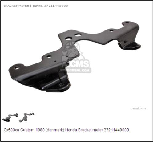

Par contre je cherche une petite plaque pour tenir tout ça aux deux vis du Té de fourche.
On dirait bien que sur les customs y'a cette plaque. Vous pensez que ça pourrait faire l'affaire ?
Les compteurs de Customs on l'air plus plats (enfin moins hauts) vous pensez que ça irait quand mm ?
Je me disais que montée à l'envers elle permettrait d'accueillir des compteurs plus profonds.
Bref, le top serait que quelqu'un puisse me confirmer tout ça, et bien sur si un membre du forum à une de ces plaques à prix motard, je suis prenneur.
