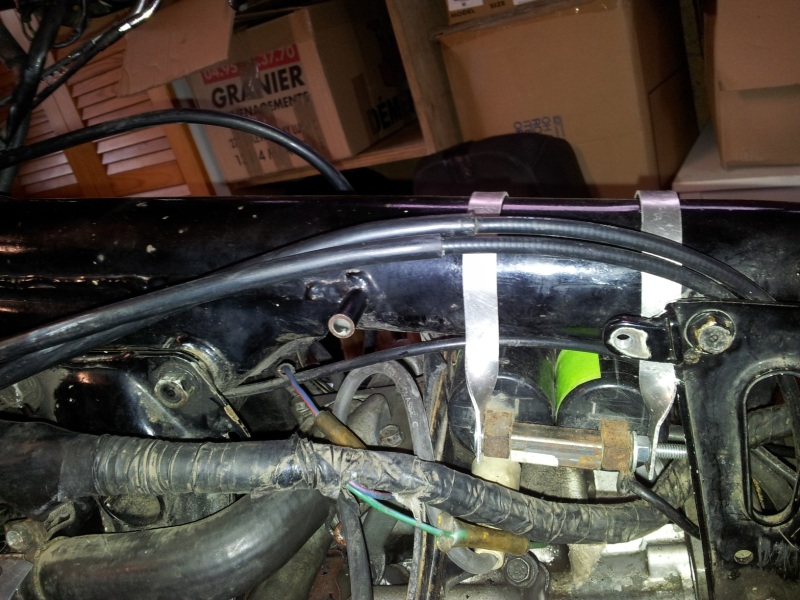

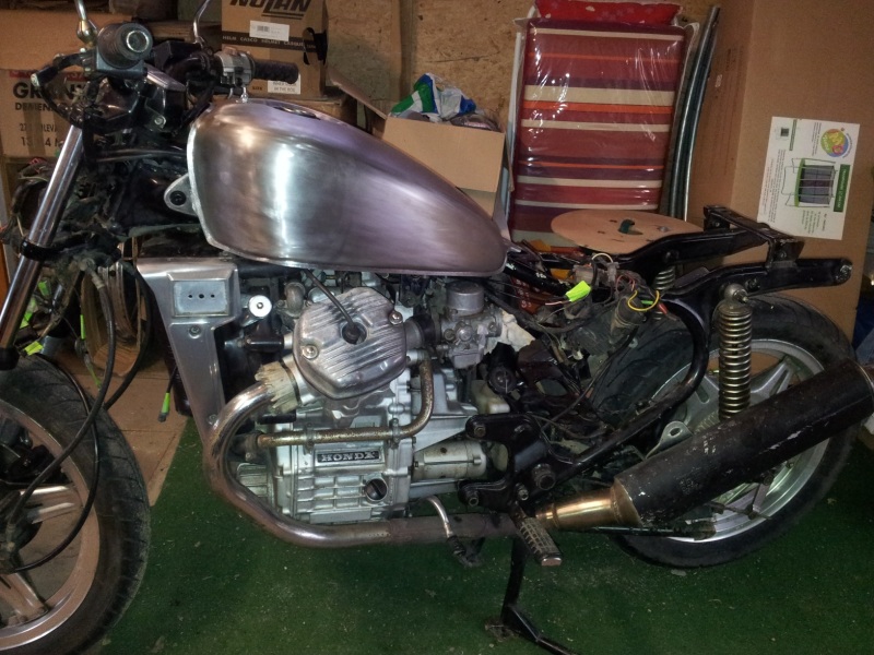

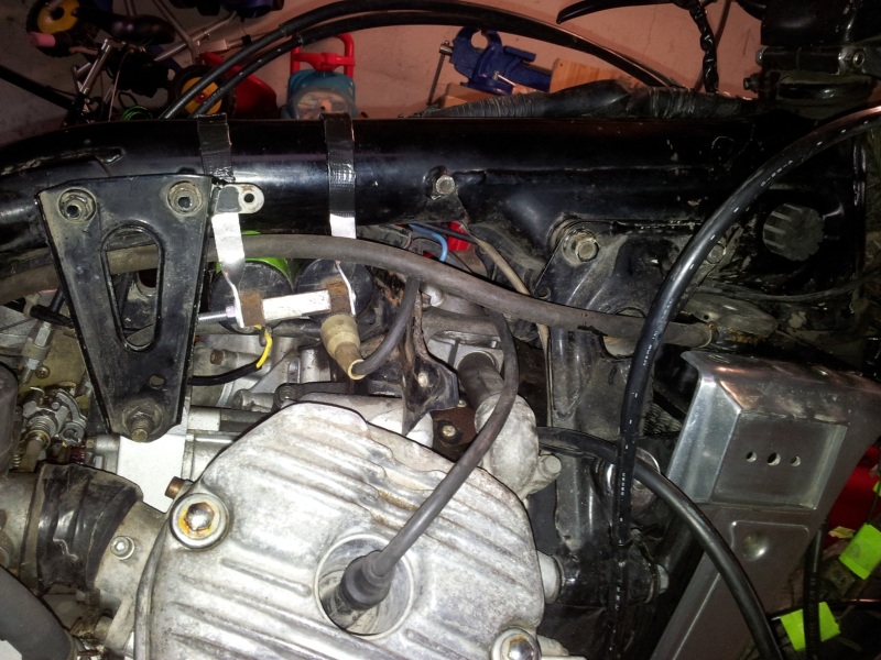

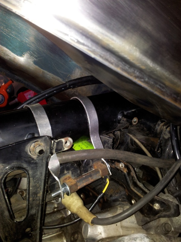

Oui, alors pardon, j'ai oublié de poster la solution que j'ai trouvée.
N'ayant pas eu de réponse sur le site et n'ayant pas trouvé la solution que propose PapyTwin ci-dessus, j'ai surfé un peu, puis j'ai découvert (je ne sais plus où) que sur certaine custom (peut être des custom customisées), les bobines sont placées en travers, sous le cadre.
Bon de toutes façons, quand je vois ce que donnent les bricolages de Papy et quand je vois ce que donnent mes bricolages...
Y a pas à dire... on n'a pas tous les mêmes talents (^_^)
C'est peut être la honte de voir le résultat du travail de professionnel que j'ai fait, qui m'a empêché de poster ma solution.
Bref, pour ceusses qui comme moi bricolent avec du scotch et des allumettes et qui ont du mal faire quelque chose de super chiadé comme Papy: voici comment avec 2 bouts d'alu, j'ai fixé mes bobines sous le cadre.
D'abord, normal, on retire les bobines et on fait parler la disqueuse pour couper les supports bobine qui dépassent et qui empêchent de placer le réservoir custom sur votre vieille routière.
Ensuite, 2 bandes d'alu percées à chaque bout et martelées le long du cadre pour leur donner forme.
Ensuite go chez Casto acheter une barre en alu section carrée de...8mm de large. On y découpe 2 morceaux d'environ 8 cm.
Profitez-en pour acheter 2 écrous de 15cm avec les boulons qui vont avec.
La suite en image
Maintenant, il y a la place pour le réservoir que vous avez mis des heures et des heures à polir pour enlever toute la peinture.
Alors, les 2 bandes alu qui entourent le cadre et qui supportent les bobines vont rayer le cadre à chaque virage. Donc charge à vous de les entourer de... scotch d'électricien, bade thermique, ou tout autre artifice qui fera office de patin pour ne pas rayer votre beau cadre qui attend d'aller chez le peintre. Le scotch est visible sur la troisième image.

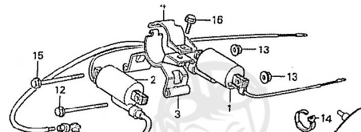

Tu n'as pas à avoir honte du tout de ton montage. Les customs ont en effet les bobines perpendiculaires au cadre. Mais pour cela il existe un support adapté, une sorte de bague large, qui se sert avec vis.
Le truc de l'alu c'est que comme c'est un métal assez fragile, je te conseille de chercher un système d'attache de bobines de customs tout simplement pour le monter directement et sans effort sur ton cadre.
Regarde ci-dessous le schéma prit sur CMSNL à cette page: http://www.cmsnl.com/honda-cx500cb-cust ... ml#results

Pas de honte à avoir, tu as tout simplement réinventé le système de fixation des custom !
Tu vas en effet de ce fait supprimer la masse des bobines et rendre toute étincelle impossible
, ou alors il te faut recréer une masse avec deux cosses rondes reliées au cadre d'une part et à l'une des vis qui solidarise tes bobines d'autre part.
surtout pas !!petitfaune a écrit : Donc charge à vous de les entourer de... scotch d'électricien, bade thermique, ou tout autre artifice qui fera office de patin
