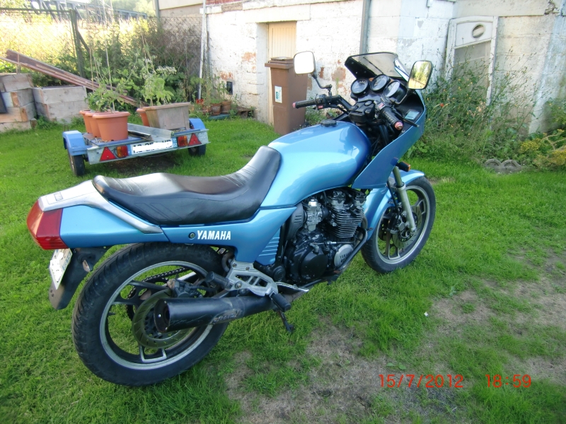

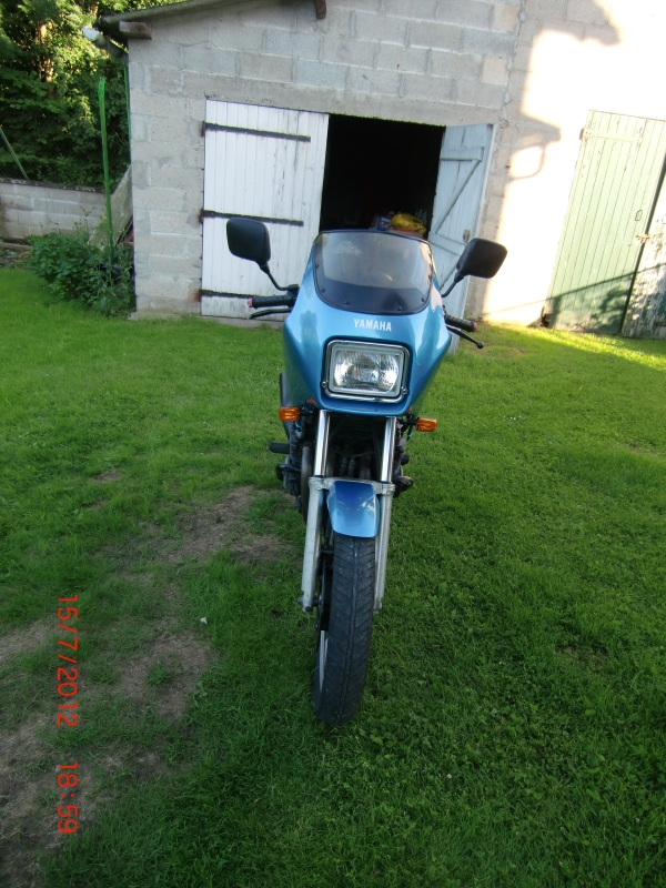

viens vous presenter ma nouvelle, en remplacement de mon 650 GL vendue pour cause d'embonpoint (pas moi, elle) trop lourde maintenant pour mes petits bras et surtout pour mes petits problémes de coeur, mais bon suis pas a l'agonie, il faut seulement que je fatigue moins ( ca 25 ans que je n'entraine dans la fonction publique) donc pas trop difficile d'en faire encore moins :D
yamaha XJ 600 de 1987, 210 kgs avec les pleins (gl 650 257 kgs avec les pleins sans les valises et le top case de 45 L) 72 ch, 51000kms, et des pneus lisses :lol:

Félicitation :wink: , j'ai eu un 900 de la même année et ce pendant 6 ans :D , dommage qu'il n'y est plus le 4 en 2 d'origine qui offre plus de reprise à bas régime que le 4 en 1.
Le talon d'achille du 900 était la roule libre de démarreur qui avait tendance à ne pas accrocher (je ne l'ai pas remplacée pour autant) :P
Elle ne m'a jamais laissé en carafe , que des bons souvenirs à son guidon.
Enjoy

Bravo Sistéro
On dirait qu'elle est neuve!
Que du bonheur! 8) :up
Et bien voilà,maintenant il n'y a plus qu'à rouler....Dès que tu auras mis des pneus neufs..Bonne route. :rock-n-roll

bravo pour ton acquisition ! :up
Il y a au moins une chose qui te rappellera la GL : la roue libre de démarreur aussi foireuse ! :lol:
Sinon, nous avons ici une "pointure" de la XJ (plutôt 900 mais il doit aussi connaitre la 600) ......................et alors Pat, t'es où ? :wink:

g un xj un 900 exellent cheval donc je pense que c est une vonne acquisition en plus on trouve facile de la piece bonne route avec te nouvelle monture
