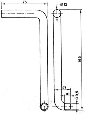

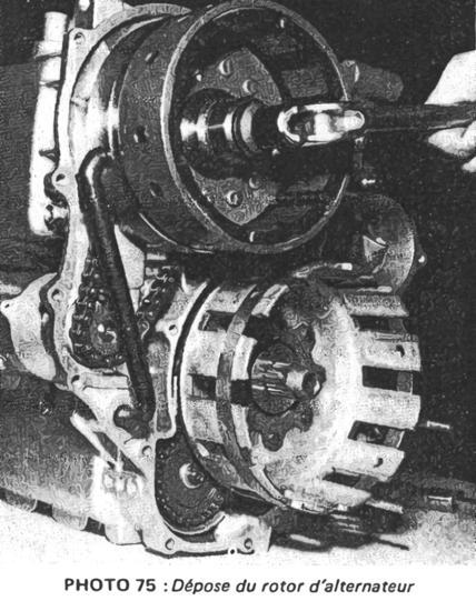

DEPOSE DU ROTOR D'ALTERNATEUR (Photo n° 75)
Immobiliser le rotor d'alternateur avec la tige coudée
Honda n° 07925-3710100 (voir photo et schéma), et avec une clé de
17 mm, retirer la vis du rotor.
En le soutenant, retirer le rotor simplement monté sur cannelures.
Dessin côté de l'outil de maintien de rotor d'alternateur
