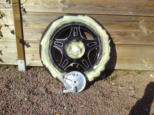

pour tes jantes tu peux facilement les peindre a la bombe
1 bon nettoyage
2 poncage leger
3 camoufflage
4 peinture
5 gratage des arretes au cuter pour enlever la peinture ça va tres bien
6 vernis
par contre faire dans un abris peu etre chauffer et surtout en dehors d'humidité et vu le temps en ce moment gaffe!!!!!!!
voici mes jantes peintes
voila y'a plus qu'a
a+
jean mi :bye
