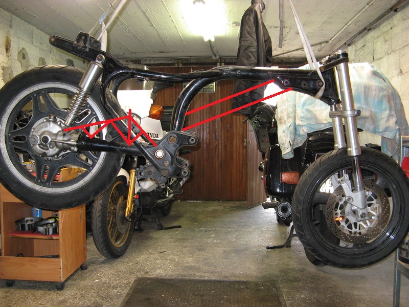

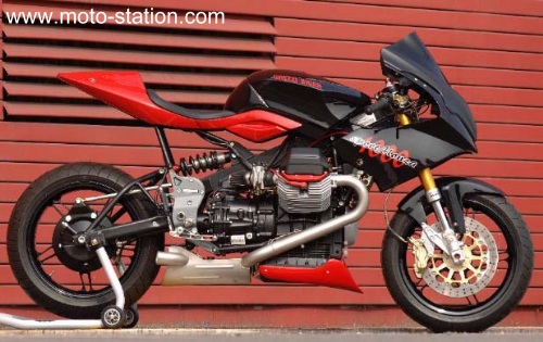

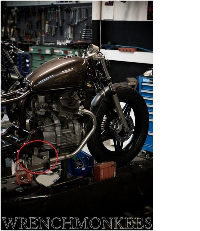

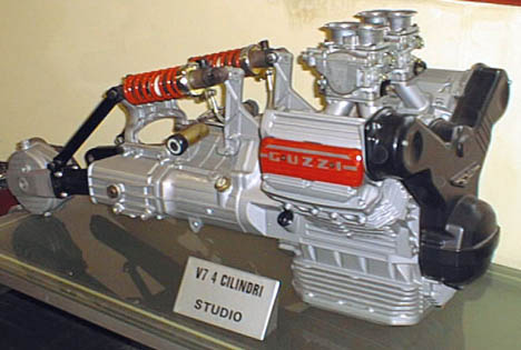

En laissant divaguer mon esprit sur une éventuelle modification de la cinématique de suspension arr (quand j'aurais ma base, bien sur), je fais une petite épure (à l'arrache, excusez moi si j'ai pourri une photo d'un CXmen):Image
Je risque d'être court pour monter un amorto unique sur un pseudo cantilever et en appui sur la poutre du cadre. il faudrait que l'amorto soit quasi aligné dans le bras du cantilever en débattement maxi.
J'aurais été plus cool avec une config de cadre type V11 (poutre rectiligne du point d'ancrage du bras oscillant à la colonne)
Mais j'ai eu une ch'tite idée (ou je pique le concept)
les 2 combo de chaque côté du cadre et je gagne sur la place dispo mais je perds les avantages du mono amorto.
Le look risque un peu de changer aussi: les Ghezzi Brian et MGS 01 sont assez sympa et comme j'ai un poly quasi complet de CBR RR....
A voir.

Tjrs en mode réflexion sur mon petit projet, pouvez vous me dire quelle largeur le bras oscillant fait au niveau du talon du pneu? Surtout pour le 500 A/B.
Ou la largeur effective du pneu arr (un BT16s en 150/60/17 fait 160 mm neuf!!! alors que le Diablo de même taille fait moins de 150 mm!!!) et les espaces à droite et gauche du dit gommard.
Image Ca a l'air large, sur cette vue....
J'ai déjà entrevu sur cette page: http://www.hondacx.com/db_main.php?tbl_ ... ive_mode=0
Que les rlts de colonne sont sont inter-changeable avec ceux d'un VFR.... reste plus que la longueur d'axe et ce point est réglé...
Merci à tous.
