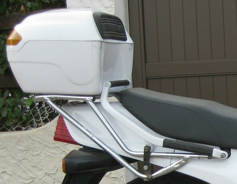

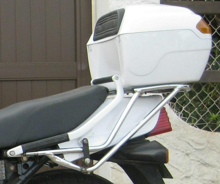

Baltic me demandait des gros plans de mon porte-bagage.
Je recrée un post pour que les personnes intéressées les trouvent facilement.
C'est un porte-bagage de récupération qui a été modifié pour la CXE. Cette adaptation lui permet d'être monté très bas au-dessus du feu arrière.
et, comme dit Baltic, plus esthétique et moins de prise au vent.

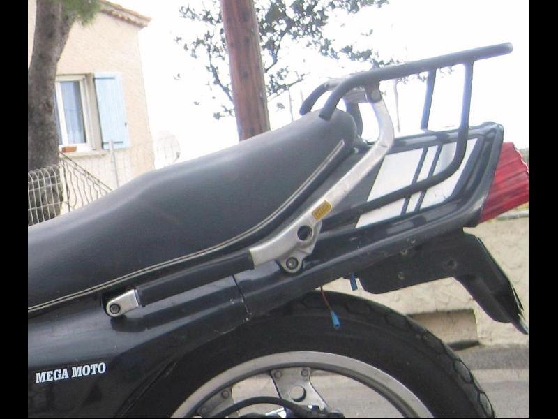

et voici un autre montage, plus minimaliste :
4 points de fixation, 2 à gauche, 2 à droite
8)
C'est simple. j'aime bien.
