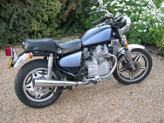

Tout d'abord voila la belle .

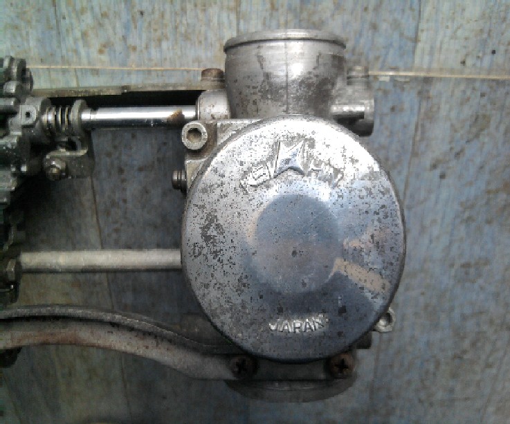

En suite j'aimerai savoir comment faire pour rattraper ces carbu et les faire briller de milles feux :)
j'ai essayer le belgom .. ca marche mais ce qui m'ennui c'est le noire qu'il y a dessus :s ca part pas au belgom mais en grattant un peut ca part on dirai ....

Les cloches de carburateurs à l'origine sont vernis donc il faut déjà l'enlever avec un décapant à vernis et ensuite tu pourras polir sans problèmes.
Un kit Restom pour le polissage t'aiderait.

et merci pour l'info pour les cloches de carbu ;)

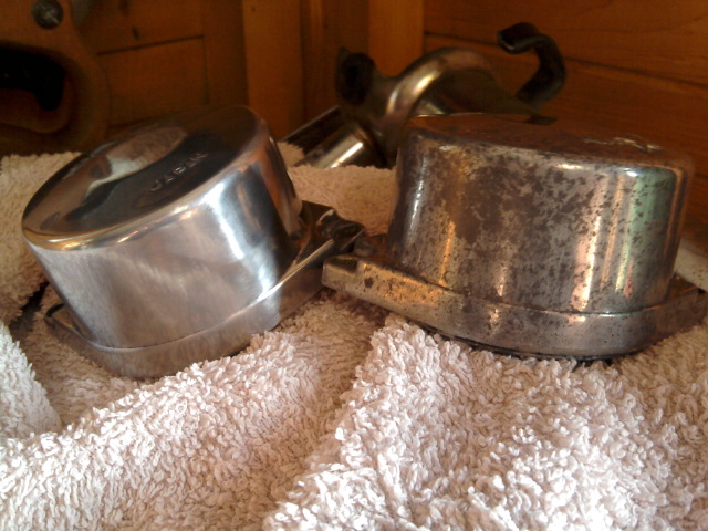

Bon voila j'ai polis mes cloche de carbu avec un kit que j'ai acheter dans un magasin de bricolage .... cela m'a coûter 12€ environ et 2h de travail... 1h par cloche .
Mais maintenant elle sont impeccable :) je vous laisse admirer lol

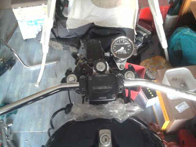

Si non quelque petites modif on été apporter , un nouveau guidon et un nouveau compteur . un plaque pour mon compteur est en cours d’élaboration.

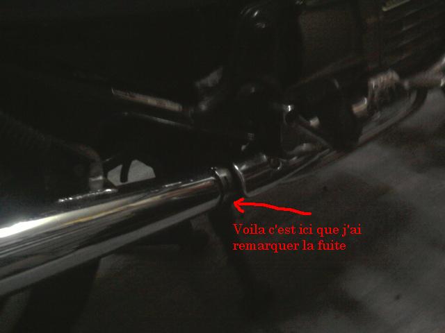

Alors voila en faisant ronflé un peut le moteur l'autre jour j'ai remarqué que de l'eau était sortie de mon pot d’échappement droit , de l'eau bien noir .... je ne sais pas comment cela ce fait , aidez moi sivouplééééééé
free wheel burning
à HONDACX.com pour la vie !
et ... ma CX : 500 cx Custom de 1980
Messages : 9275
Ton eau vient peut-être d'un stockage à l'humidité, ou de la condensation. Le noir se justifie par la suite, si de l'eau sort attention, cela veut potentiellement dire corrosion de la boite à fumée. Si ça ne sent pas le liquide de refroidissement (odeur caractéristique quand ça chauffe ou brûle) pas de souci.

Ca arrive sur mon gros twin aussi mais c'est rien, t'as moto est vraiment saine aux vues des photos.
Bon courage
rien de mechant, de la condensation, normalement il y a un trou a peu prés au niveau de ta fléche sous le silencieux justement pour permettre l'ecoulement cette condensation
