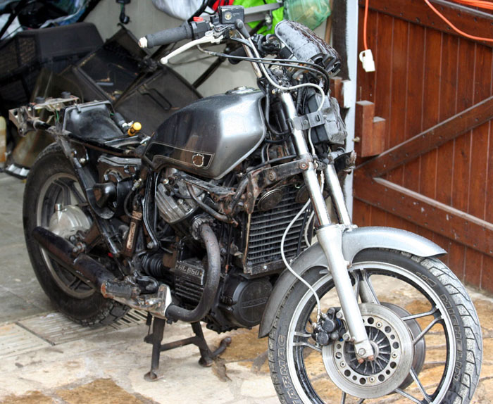

Première étape : virer tout ce qui ne servira à rien et le mettre en vente sur Ebay (un peu de pub pour ma petite boutique au passage), résultat (partiel) :
Et moins 35 kg sur la balance, et c'est pas fini.

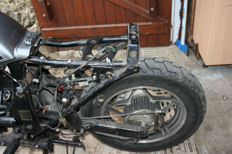

Dans un premier temps, je ne vais pas démonter la moto pour refaire une peinture, on verra cet hiver. Pour mettre une selle mono (si possible à ressort) et un GB ras de roue, va me falloir decouper le cadre dans sa partie arrière (les puristes sont priés de ne pas tomber dans les pommes ou d'aller regarder Derrick). But the question is : ou couper pour ne pas fragiliser le cadre, faudra til mettre des renforts ? Une petite photo de la boucle arrière pour vous aider :

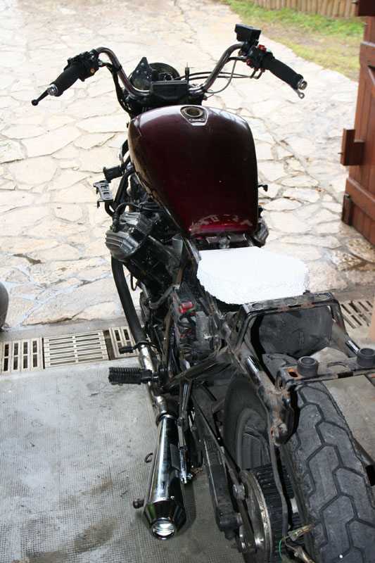

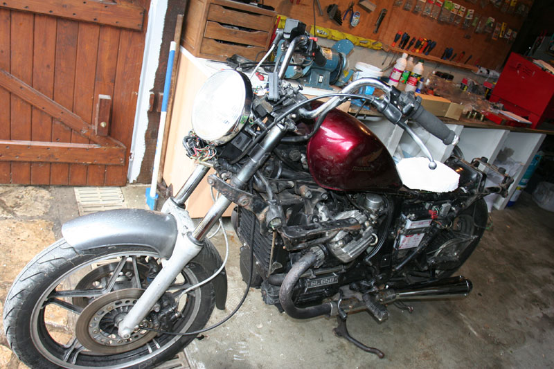

On continue le dépouillage, toute première ébauche avec un bout de polystyrène grossièrement découpé en guise de selle, un résé de 500 vtc (parfait au niveau forme je trouve mais trop court, un résé de HD irait bien je pense), un phare de bmw qui traine ds les cartons, un megaphone posé pour voir ce que ca donne : et bin......... c pas top, ya du taf !!!!
Faut que je trouve un guidon plus bas et cintré arrière
Allez je redescends au garage

Hello man ! Je suis d'accord avec toi pour changer le réservoir. Il faudrait piocher du coté de chez Harley. Style avec le compteur sur le réservoir. Pour la selle mono, tu l'as déjà d'origine (boulonnée) je ne vois pas pourquoi tu veux te compliquer les choses. Pour la fourche, tu pourrais en mettre une un poil plus longue, à voir du côté d'une CBX 1000 78-79. Le guidon : à changer, d'origine, il est trop chiant. La base de cette bécane est bonne pour ta modif, excepté le mono-amortisseur arrière. Tu ne pourras pas faire un rigide. Et pour la peinture, vois avec jean-mi, il a des actions chez nouarmatte :rock-n-roll

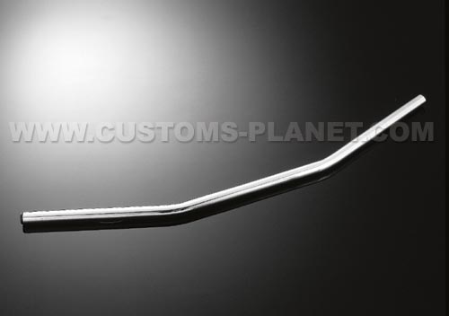

pour le guidon le 1° vendeur me parlait d'un guidon de 900 Z.
ça le ferait aussi non ?
dans une casse moto, il doit y avoir l'embarras du choix pour les guidons,
les diamètres sont standard ou c'est un diamètre à la con ?

Je vais aussi commander ce guidon :

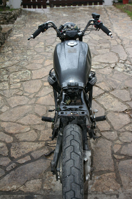

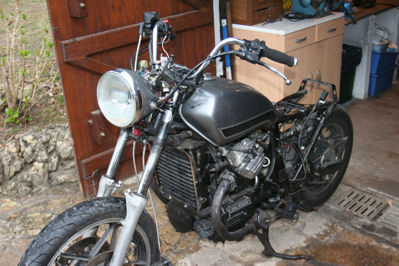

En attendant, j'ai pris quelques photos : au menu de today, un phare de BM pour voir ce que ca peut donner (bon je sais il est accroché avec de la ficelle !!!), tombage des carbus (je crois qu'ils vont faire un séjour dans ma cuve à ultrasons...), poubellage de l'extremité arrière du cadre (je sais c'est pas démontable mais avec une disqueuse on fait des miracles !!) et ca donne ca :
Dante ta selle c'est ce que je cherche mais il va manquer qqe chose à l'arrière vu que le cadre n'a pas été trop coupé, mais pas possible de faire mieux à moins de souder des renforts et ca moi pas savoir faire (pourtant j'ai l'inverter à la maison mais j'attends un prof pour m'initier). Je verrai bien ce que ca donne une fois la selle solo posée sur le cadre, on improvisera !!!
