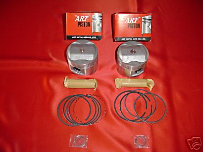

Changement piston et segments, mais pièces rares.
Pour les pièces, il me semble que l'on en trouve en allemagne, va voir dans fournisseur ou bon plan, il est probable que tu y trouves ce dont tu as besoin.
Dans un post, joël à mis ce plan sur EBAY

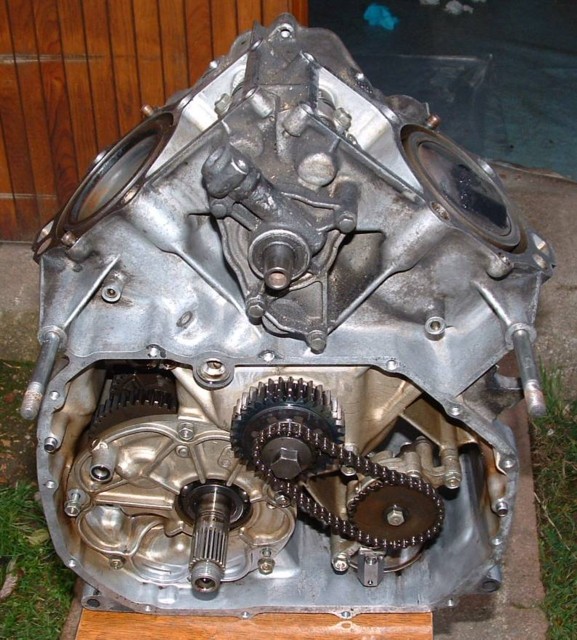

Bon, pour la segmentation, il faut effectivement tout ouvrir, déposer la pompe à huile, l'embrayage,la boite de vitesse, faut déjà avoir une bonne connaissance de la mécanique pour se lancer dans ce genre d'opération.
Au minimum la revue technique et si l'on a le dictionnaire de réparation Honda sous la main, c'est trouvable dans n'importe quelle bourse moto, on en trouve aussi sur ebay, sur des sites Allemands ou par exemple la semaine prochaine au salon Moto Légende.
La, vous avez une vue carter avant déposé sans l'embrayage.
