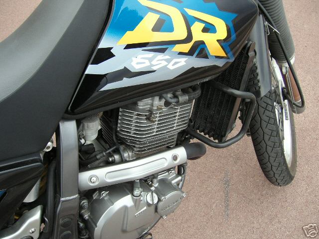

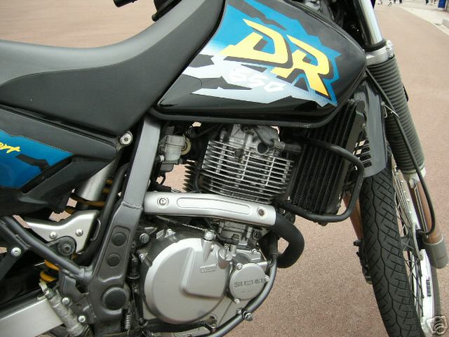

EDd 69 a écrit : . ça doit être un carter sec, c'est-à-dire que l'huile n'est pas contenu dans le bloc moteur comme nos Cx, mais dans un réservoir (sous le réservoir d'essence, dans le cadre?)
Par contre, c'est en fait un carter humide et le cadre n'est pas utilisé dans le circuit de graissage.
PS : sur cette photo, l'huile de suintait pas.
c'est juste un radiateur d'huile, qui permet de refroidir l'huile contenue dans le carter, l'huile et envoyée dans le radiateur par la pompe et redescend refroidie dans le carter, je connais pas vraiement ce systéme, mais je suppose que le radiateur peut a la longue se colmater partiellement, peut etre des clapets, pour reguler le flux suivant le régime moteur, ou simplement une pompe qui commence a fatiguer, voir un filtre a huile colmaté. ????????????? :binouze:

vu l'état de propreté "clinique" de ta DR, je penses que tu mets la barre haute en matière de fuite, etc
pour avoir fait l'erreur de mettre trop d'huile dans le moteur de mon ex Yam 600 TTR (moteur de 600 XTK avec des plus grosses soupapes),
l'effet est faire "éclater" les joints de carters par la trop grosse pression d'huile dans la boite de vitesse
sur ta photo, le carter droit perdrait de l'huile vers le kick,
s'il y a une fuite au support de tendeur de chaîne, c'est un endroit où je ne pense pas qu'il y ait de l'huile sous pression
l'ensemble est peut-être simplement déserré, ou mal resserré après un réglage de tension?
enfin elle est bien belle

EDd 69 a écrit :vu l'état de propreté "clinique" de ta DR, je penses que tu mets la barre haute en matière de fuite, etc
Enfait ce sont les photos qu'il y avait sur l'annonce eBay en 2007. Mais, c'est vrai que je la garde propre.
