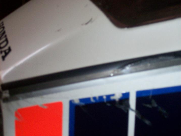

Il y à qqus moi j'airetrouvé Carla avec cocard,en sortant d'un bistrot ou j'étais allé prendre un coup avec des copains.Cela me chiffonne,comment et avec quoi rattraper le coup?Merci :?

ZUT,j'ai oublié les photosImageImage?je voudrais aussi ,la garder d'origine!

Collage des pièces avec une colle spécial plastique (2 composants), masticage (sintofer en tube), ponçage et retouches de peintures...

merci ,pour le tuyau,ya pas de prbs pour les petites fentes,mais on les voit pas bien sur la photo, :)
