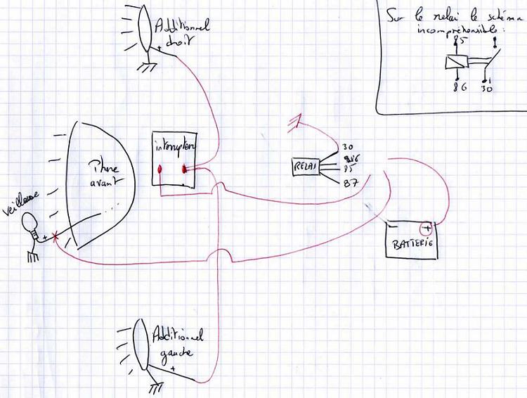

Les plombs avaient sautés parceque j'essayait toutes les combinaisons possibles sur le relai (le mecano où je l'ai acheté cet aprèm m'avait dit qu'au pire fallait essayer... :x )
pour l'éléctricité en fait je m'y connais un peu mais je ne comprends pas le "comment brancher le relais" :D y'a un dessin dessus mais les n° sont pas très explicites
peut-être que tu sauras me dire.. je te mets le schéma de mon montage et je veux bien que tu me dises si c'est bon ou pas et où brancher les fils restants ^^
merci Thierry

Salut chasseur
Fait ce schéma:
D'après le dessin de ton relais:
85 et 86 sont les bornes de la bobine du relais
30 et 87 sont les bornes de contact du relais
Tu peux te raccorder sur les veilleuses pour que tes phares additionnels fonctionnent tout le temps .
Sur le fil de code si ce sont des antis brouillard.
Sur le fil de plein phare si ce sont des longues portée .
Pense à mettre un fusible de protection sur le circuit des phares additionnels

alors là Gérard, je sais pas comment te remercier ! :binouze:
ça marche :bravo: c'est cool !!

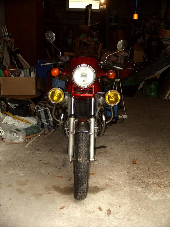

Et voilà le résultat, tout est bon, je vais l'assurer cet aprèm :P
