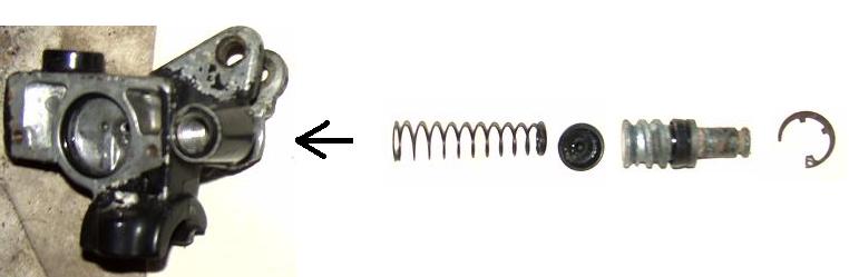

c'est bon c'est démonté et c'était sale !!
but i need help !!
because en faisant sauter le clips, tout a volé
j'ai retrouvé (j'espère que j'ai tout sinon c'est à 4 pattes dans le garage ):
un ressort, la partie metallique avec une sorte de gros pas de vis, le clips, une rondelle (je sais pas si ca va avec mais elle état près du clips !!!), une sorte de bout en caoutchouc qui se fiche dans le ressort avec un point central...
dans quel sens je remonte tout ça ??
a première vue je dirai, bout en caoutchouc, ressort, gros pas de vis et clips ?
c'est ça ?
merci !!
but i need help !!
c'est ça ?
merci !!

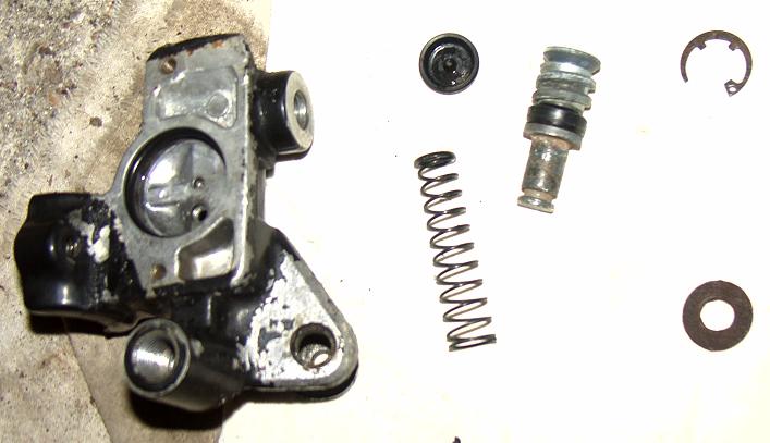

BUDUP !!!!!!!!!!
faut pas croire tout ce qu'on voit !!
le clips, je suis allé le faire retire dans un garage RENAULT et le c....ard de service et revenu tout content en me disant qu'il avait pas réussi et en plus qu'il était cassé
et pis après il m'a soutenu mordicus que c'était pas lui et patati patata...
je l'aurais flingué ce guguss !!!!!
j'ai bien cherché mais j'ai pas de schéma assez clair en fait, la rondelle que j'ai ne rentre pas dans le cylindre et en plus, j'ai l'impression qu'il m'en manque un bout..
personne pour me dire quoi d'abord
merci
merci

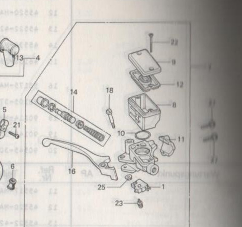

- thierry mecano
- Thierry Mecano CX500
- Messages : 4287
Voici le schéma de montage interne du maître-cylindre.
Avant de blâmer un mécano, il faut savoir qu'ouvrir un maître-cylindre de 25 ans ou plus très encrassé est toujours une manoeuvre délicate donc effectivement il y a de fortes chances pour qu'un circlips oxydé cède.
C'est un ancien mécanicien auto qui te parle et qui a vécu des aventures de démontage parfois tragiques ( pour la pièce démontée ).
