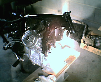

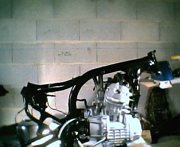

Le moteur nettoyer va être réinstaller dans le cadre (on dirait qu'il y est , mais non!).
Le faisceau électrique va venir par la dessus (allégé), ainsi que bobines, et différents appareils électrique...
Ensuite, la fourche (peut-être de cagiva ou suzuki rg) avec double disques , guidons bracelets, (peut-être un double optiques à l'ancienne, sans carénage)
Reste à determiner les suspensions arrières et la selle et le dosseret, ainsi que les jantes ( rayons?)
