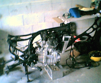

cadre peint, remontage du moteur (avec juste joint de pompe à eau à faire) ....
ainsi que le radiateur...

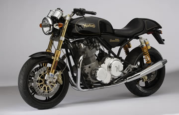

En prévision , guidons bracelets, fourche inversé italienne, frein double disques brembo, pneu ar metzeler 130 90 16, selle monoplace .

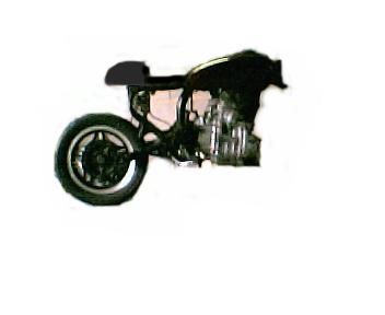

Je fais un point sur la racer N°1
j'ai blanchi le tour pour mieux cerner la chose... on peut voir comment elle va se présenter, réservoir de silver, selle mono, et guidons bracelets (absents encore).
Le faisceau électrique totalement enlever va être simplifier (je ne refuse aucune aide sur le domaine)
pas encore sur la photo:
train avant de cagiva (125) , fourche inversé, double disques, mono amortisseur arrière, filtre à air K&N, et pots maison totalement interdit!

ça me plait bien ces vides .joel a écrit :Je fais un point sur la racer N°1
déja un bel aperçu de l ensemble.
c est vrai qu avec une fourche inversée cagiva et les doubles disques de 300mm , ça va péter.
mais attention, ces doubles disques sont tres prisés.
ils se montent également sur ducati et une paire s est vendue, je crois aujourd hui ou hier pour 200€ .
rien que les disques !
vivement de voir cette évolution en cours.

je sais que celle d'origine est "ridicule" mais tu ne crains pas qu'une fourche de 125 soit un peu faible, pas en terme de torsion (quoique...) mais surtout en amortissement, même après un gros régime de ta bestiole ?
La tête dans les nuages les pieds dans l'eau, c'est une CX "Monsieur", pas simplement une moto ! (CX 500 '78 noire)
Papy stef, normalement ça doit être bon, ça c'est déja fait, je ne suis pas le premier, mais tu as raison, il vaut mieux y penser avant!
