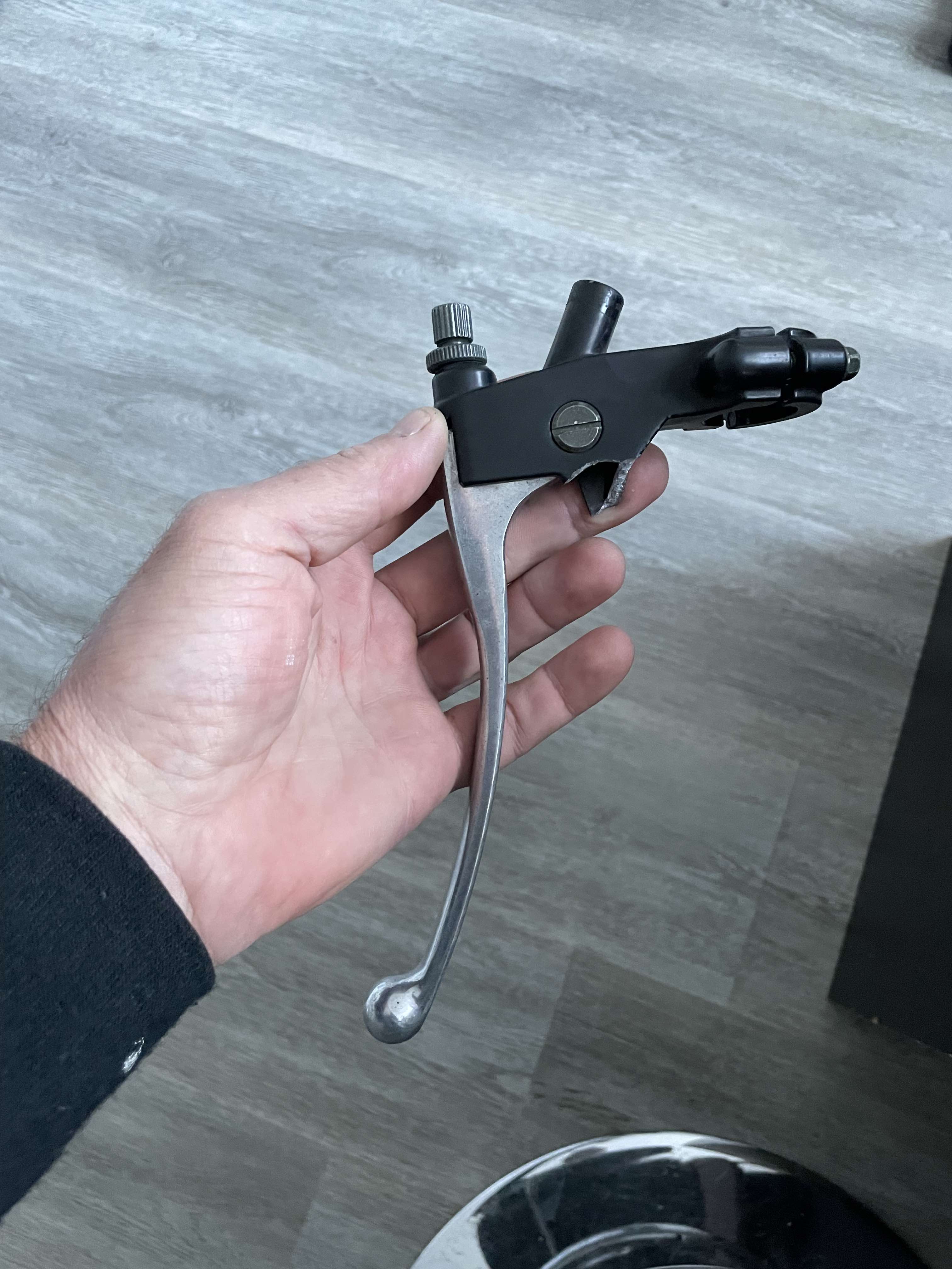

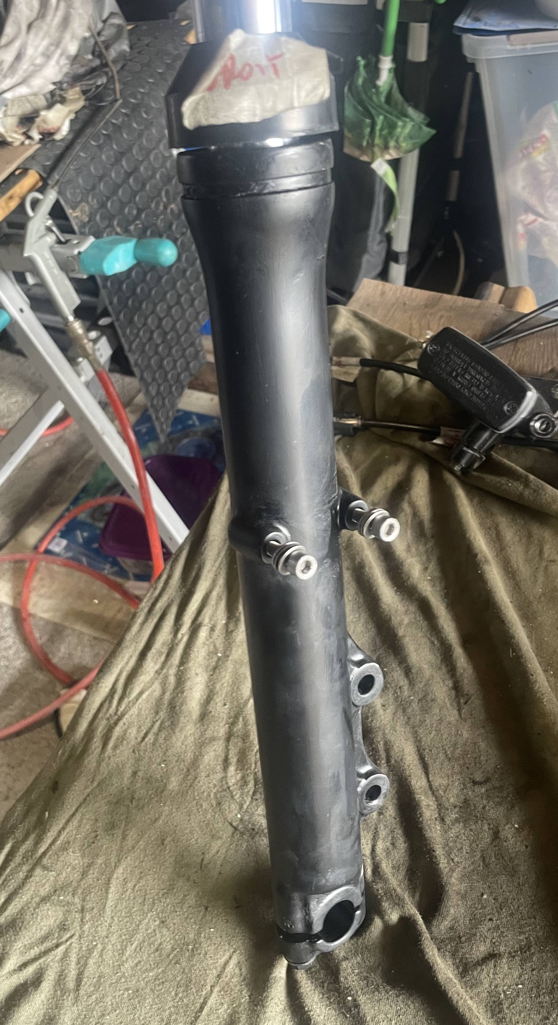

1 - Est ce que les fourches d'origine sont toutes sans peinture? Car les miennes sont noires.
2 - La poignée d'embrayage est cassée. Pouvez vous me dire si celle ci est d origine? De plus, sur la photo de la revue technique les poignees sont noires....
Merci beaucoup
Messages : 4645
Re: Reference joint reniflard
Les fourreaux de fourches des CX sont normalement couleur alu : si la tienne est noire, soit elle a été repeinte soit elle n'est pas d'origine.

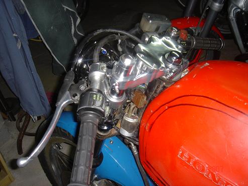

Ton levier et ta cocotte d'embrayage ne sont pas d'origine. La cocotte originale est solidaire du commodo avec les clignos, l'avertisseur, l'appel de phare et l'inverseur phare/code (voir photo).
Mais il est probable que n'importe quelle cocotte munie d'un levier fasse l'affaire : il suffit que le diamètre de la fixation du guidon soit 22mm.
J'imagine que si cette cocotte équipait ta moto, tu dispose au guidon d'une fixation de rétroviseur et que tu n'utilise pas la sécurité électrique de démarrage vitesse enclenchée qui n'est pas la même sur une CX que sur ton levier.
Une photo de la fourche et de l'instrumentation coté gauche sur ton guidon permettrait de t'en dire un peu plus. :wink:

Pour ta fourche, elle semble d’origine mais repeinte en noir, on la voit sur ta photo de présentation www.hondacx.com/viewtopic.php?p=156468#p156468 ou l’on voit aussi le commodo gauche qui n’est pas conforme à l’origine.
jerome0488

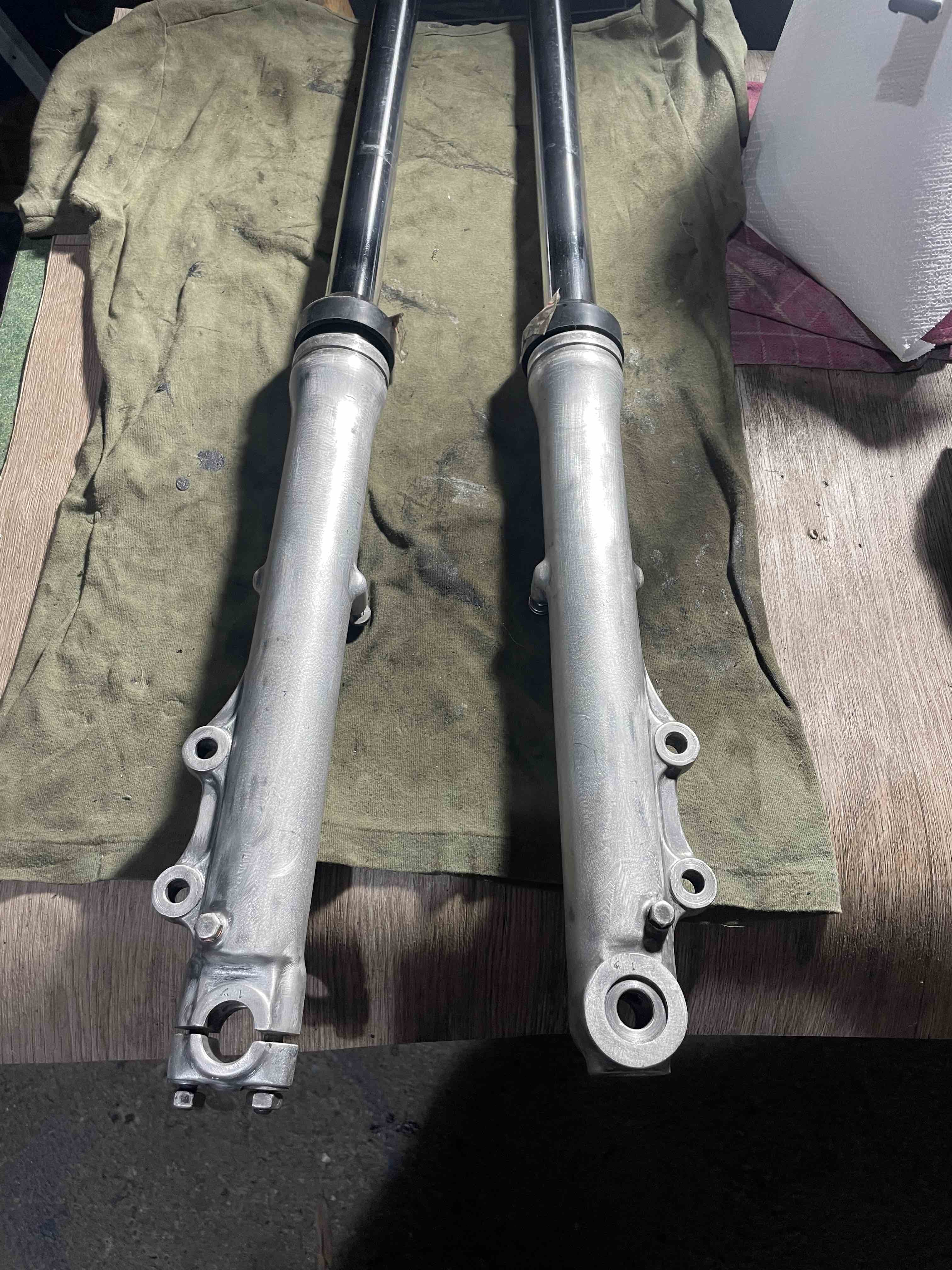

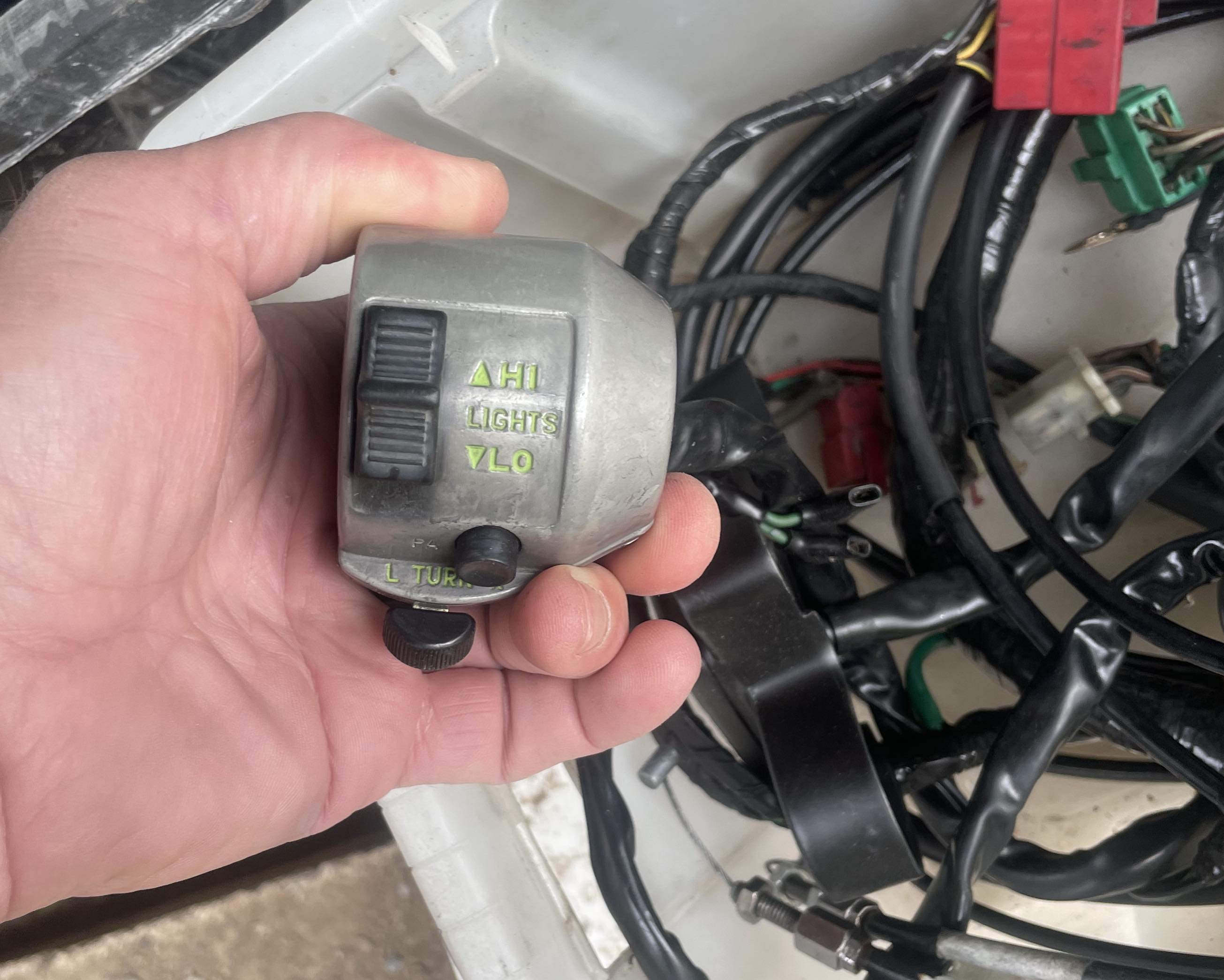

Voici les photos
Messages : 4645
Confirmation de mon précédent message : ta fourche semble d'origine mais repeinte ( à moins qu'elle ne provienne d'un autre modèle HONDA de la même époque (CB 400 N par exemple).
Pour ton commodo, il est tout à fait semblable au commodo CX (avec probablement la même connectique) mais n'a pas la cocotte support de levier intégrée.
A moins d'être un intégriste du "tout origine", cela n'a aucune importance et va même faciliter ta recherche d'une commande d'embrayage qui va bien.
il conviendra quand même de prévoir (sur la cocotte ou indépendant) un support de rétroviseur car si on peut ne mettre qu'un seul rétroviseur (ce qui est le cas sur la tienne) il faut qu'il soit obligatoirement coté gauche.
Enfin tu dois avoir deux fils (vert et vert/rouge d'origine) qui arrivent sur ta cocotte d'embrayage et qui permettent l'utilisation du démarreur avec une vitesse enclenchée si tu débraye.
