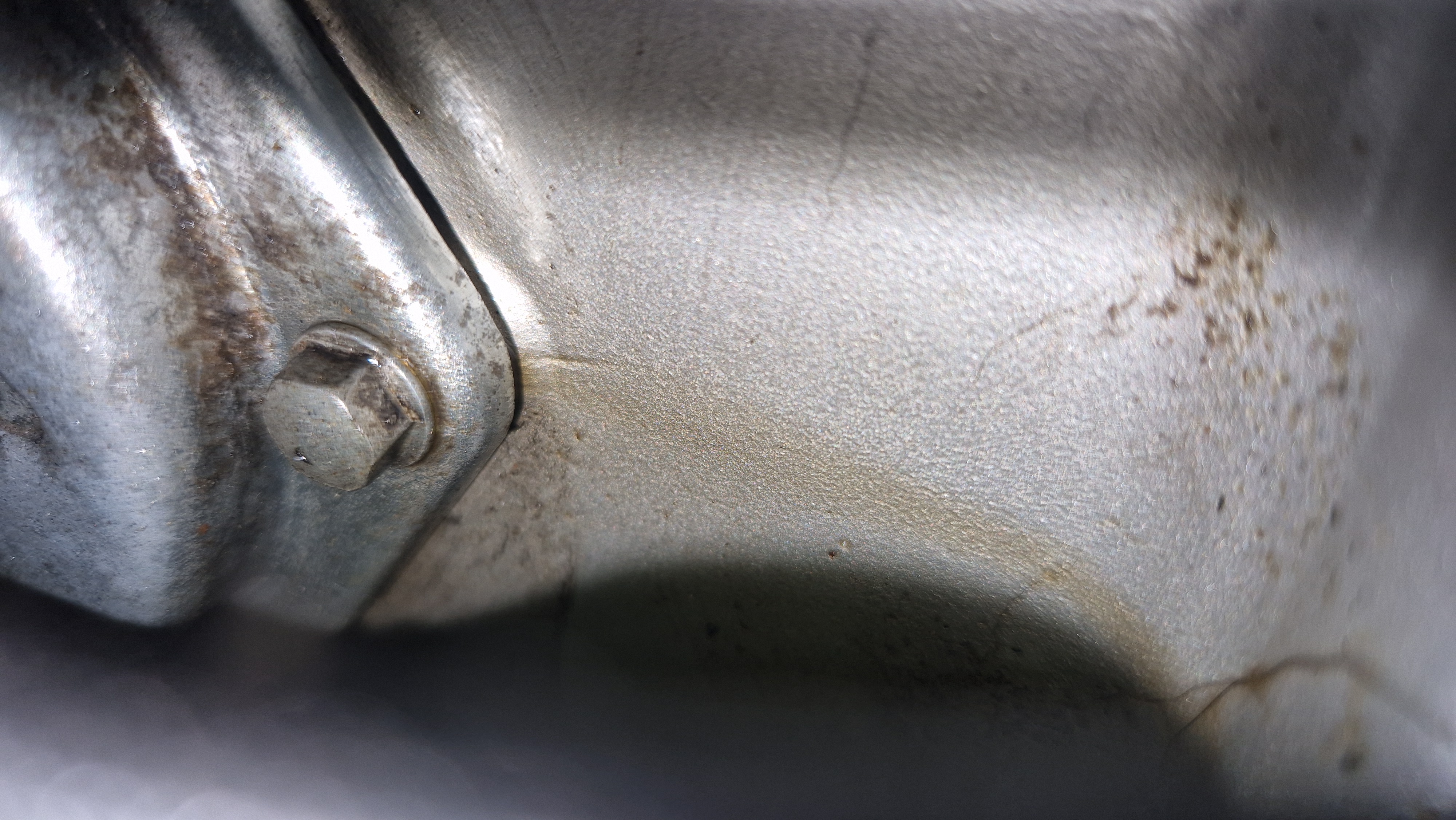

J'ai constaté une tâche d'huile apres l'avoir déposée dans le garage.
Je decide de faire un nettoyage extérieur du moteur afin de cibler la fuite.
Après avoir changé le joint spi du selecteur et le joint torique du reniflard je constate désormais une légère fuite située a l'arrière du moteur.
La fuite viendrais du carter du générateur d'impulsion.

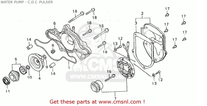

Bonjour Ludo, je pense que tu souhaite remplacer le joint N°3 et derrière le carter il y'a un peut d'huile mais pas beaucoup puisque ce carter se trouve placé haut dans le moteur et le niveau d'huile ce trouve plus bas . Pose un papier absorbant dessous...ça devrait suffire. Pour la pate a joint...ça peut aider a garder le joint en place sur le carter en tole au moment de la repose ! Prendre son temps....toiujours

Salut nono.
Effectivement c'est celui-ci.

Pour le couvercle fuyard oui l'huile est normale derrière mais elle n'est présente que moteur tournant. Si tu le démontes moto froide l'huile sera bien en-dessous de ce niveau.

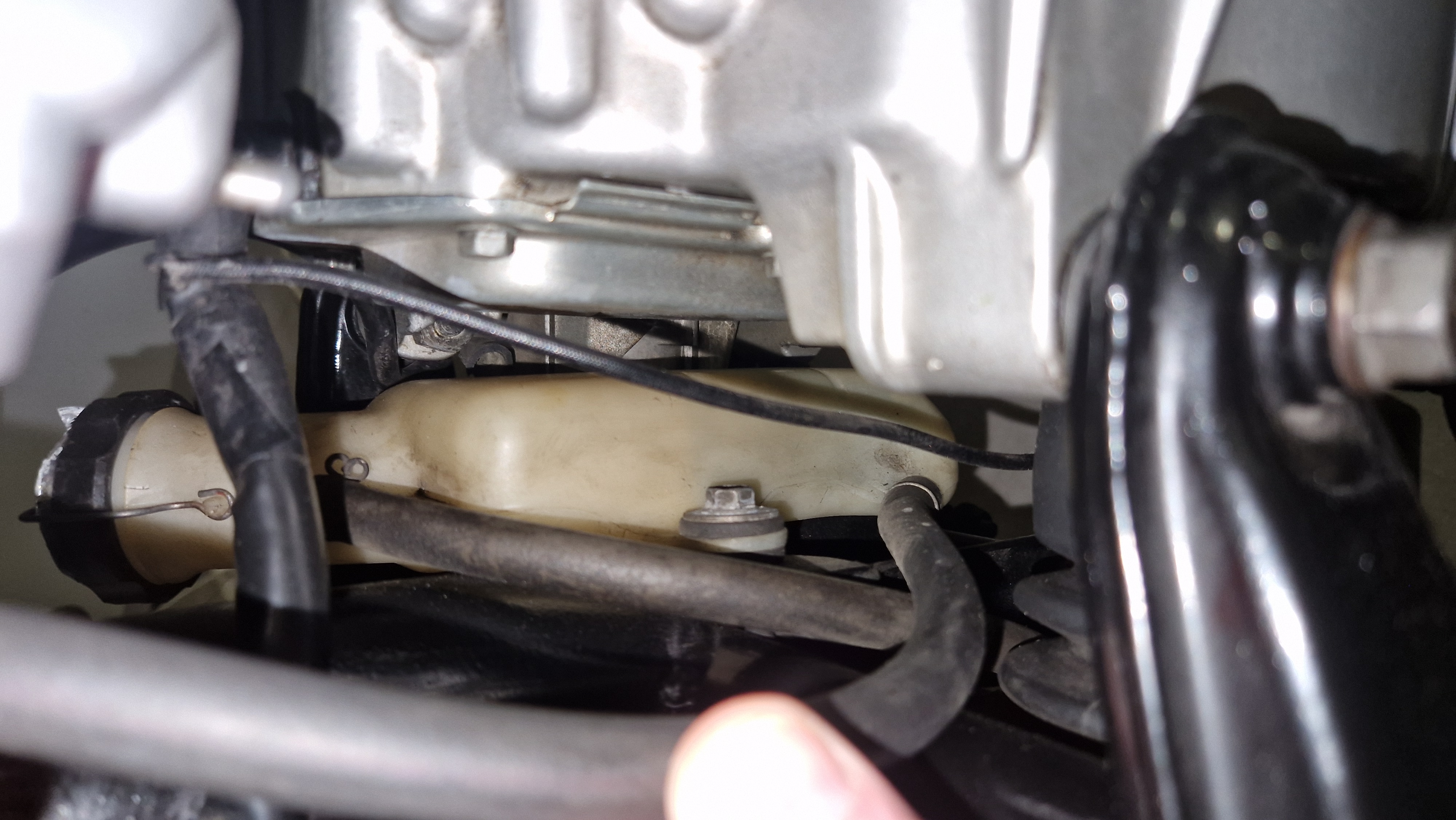

Effectivement, la place pour monter/démonter le petit carter est vraiment exiguë et il n'est pas facile de faire du bon boulot dans ces conditions.
Je pense que tu n'ignores pas qu'l est impossible de sortir le vase d'expansion avec le moteur dans le cadre, et c'est ça qui rend la tache si ardue.

Pour ce qui est du vase d'expansion j'ai deja ma petite idée. La modification faite en 2016 par les préparateurs pourrait me permettre de le retirer facilement ce qui me laisserait de la place. (Tenue par une seule vis en dessous)
Je vais me pencher sur les deux solutions et regarder la faisabilité.
