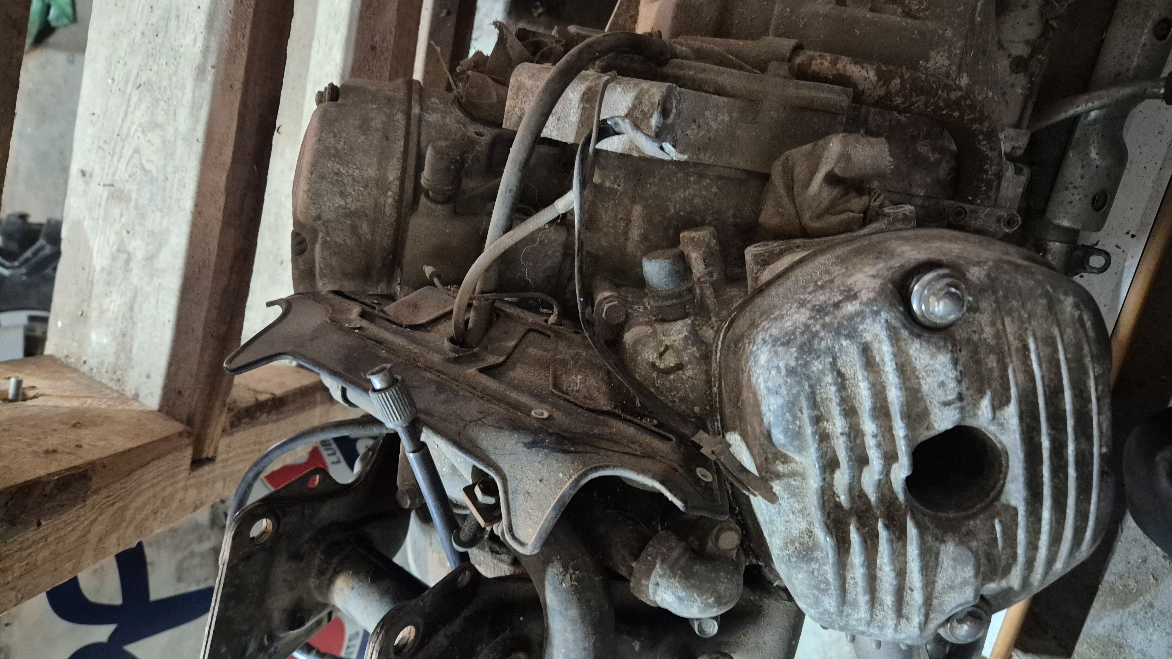

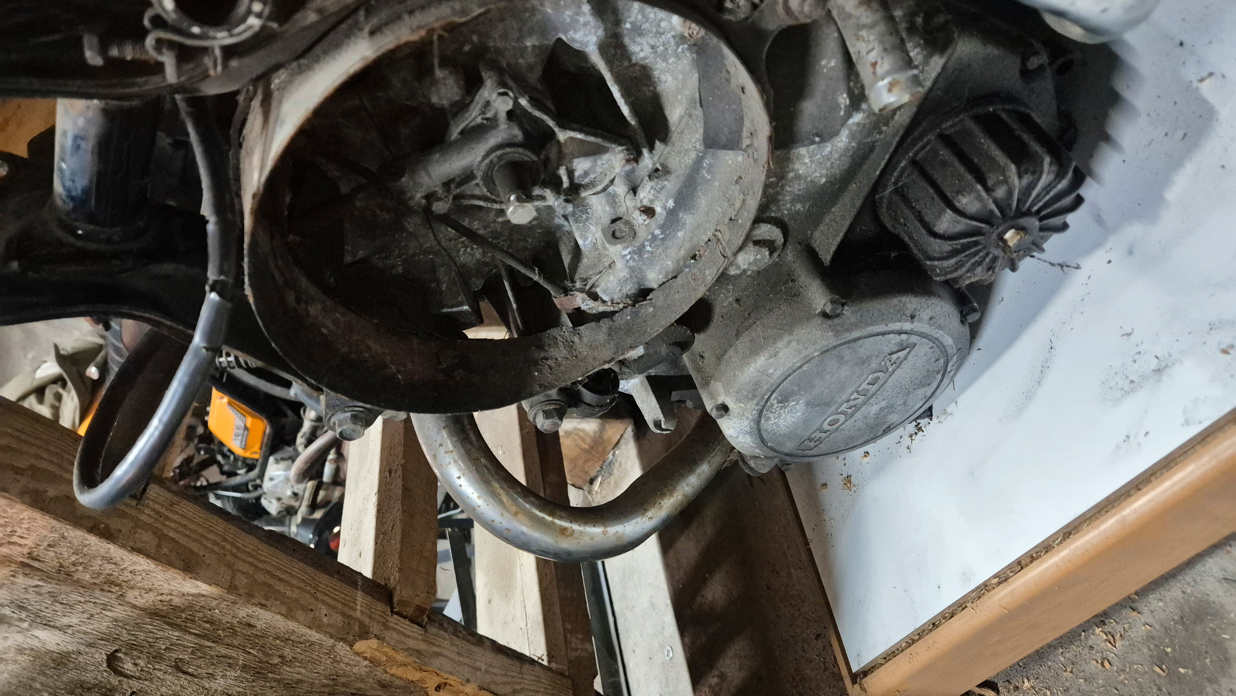

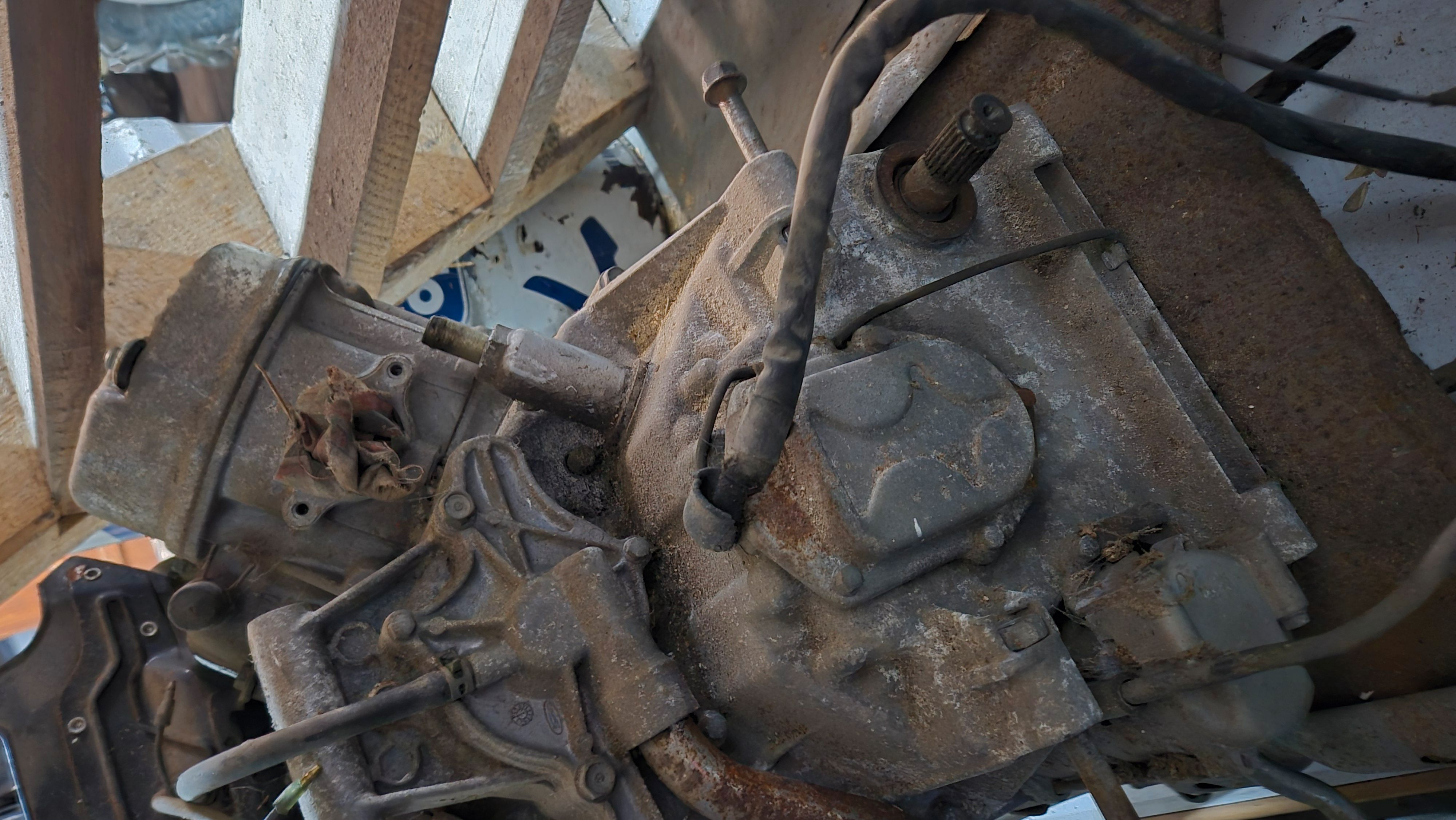

Je reviens après une période d'absence car j'ai mis de côté ma CX500 depuis plus d'un an suite à un problème de capteur d'avance d'allumage et que je n'ai toujours pas remplacey :(
J'ai trouvé un moteur d'occaz et la personne le fait à 300€.
Du coup je lui demande des photos avant une éventuelle négo et sur les photos le moteur ne me paraît pas bien propre.
Le proprio actuel me dit qu'il ne fuit pas et que la compression est bonne et que le moteur a environ 40 000km.
Du coup j'aurais besoin de vos avis.
Merci :)

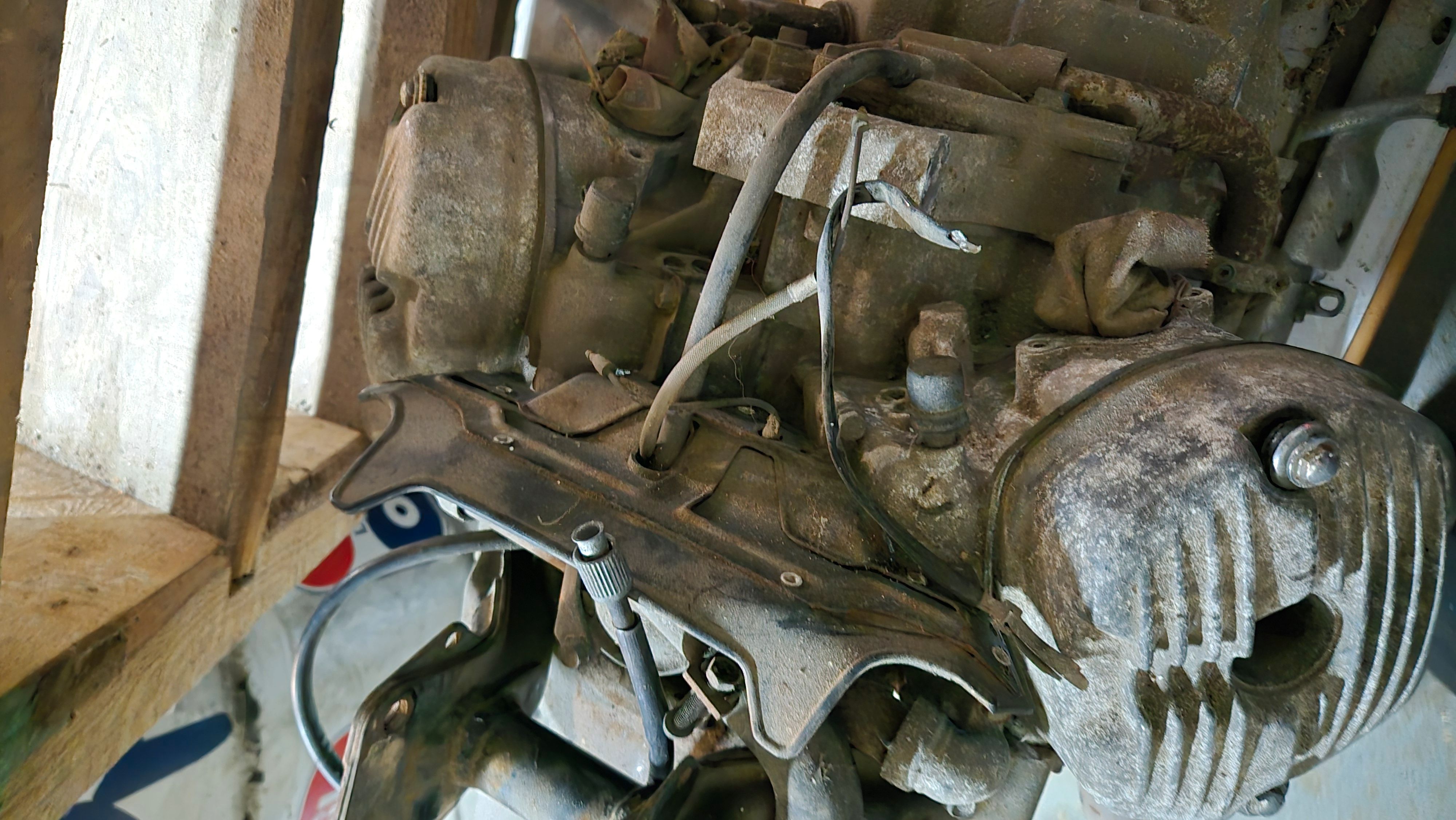

Et une dernière

Salut Jauff, pas bien présentable le moulin mais bon....ça veut rien dire.
Le démarreur est en place et ce qu'il serait bien c'est de prendre les compressions avec un compressiommetre une fois les bouchons des pipes d'admission retirés, ça donnera une idée mais pour le reste :? , pas facile de savoir(conso huile,fuite d'eau,alternateur et allumage). T'as pas solutionner ton probleme d'allumage avec un boitier Ignitec ?

C'est vrai qu'il n'est pas bien reluisant, mais comme dit Noël, ça ne veut rien dire.
En plus des vérifications qu'il te propose je rajouterai la mesure des résistances de la prise 7 broches qui vient de l'alternateur( si elle y est encore !) comme indiqué dans la revue technique.
Cependant il me semble en voyant la photo de l'avant du moteur que l'extrémité de l'arbre à cames qui supporte le ventilateur à une forme bizarre ( comme si on avait supprimé le ventilateur !).
A voir de près aussi.
