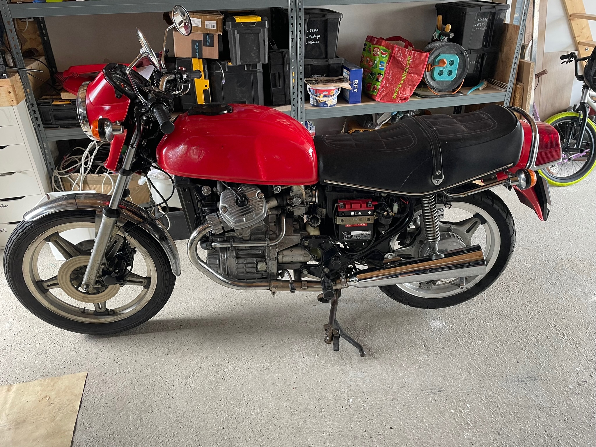

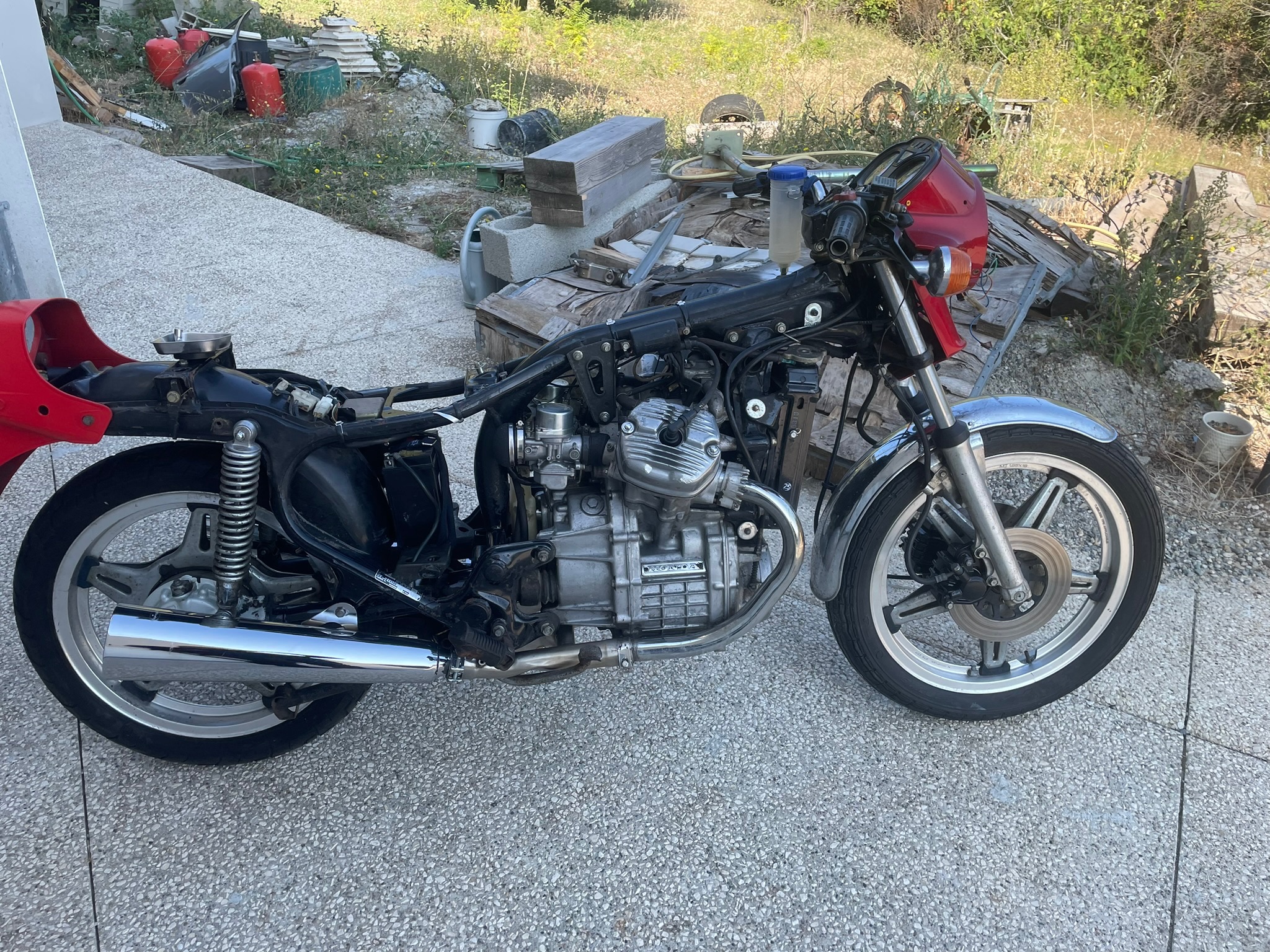

Cx500 de 78 en carte grise collection, acheté en état (moyen moyen). Bricolé par celui qui l’a acheté à une vente aux enchères pour la remettre en route... ce n’a pas été une’ réussite mais elle tournait...

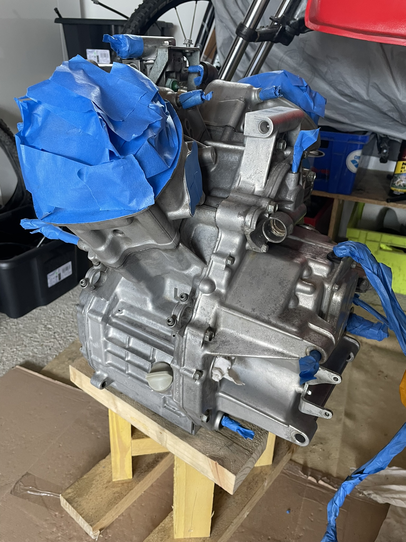

Merci! La suite ça a été démontage complet à l’exception du moteur qui fonctionne plutôt bien (tension de la distribution, jeux aux soupapes, réglage carbu, j’ai juste changé les membranes)

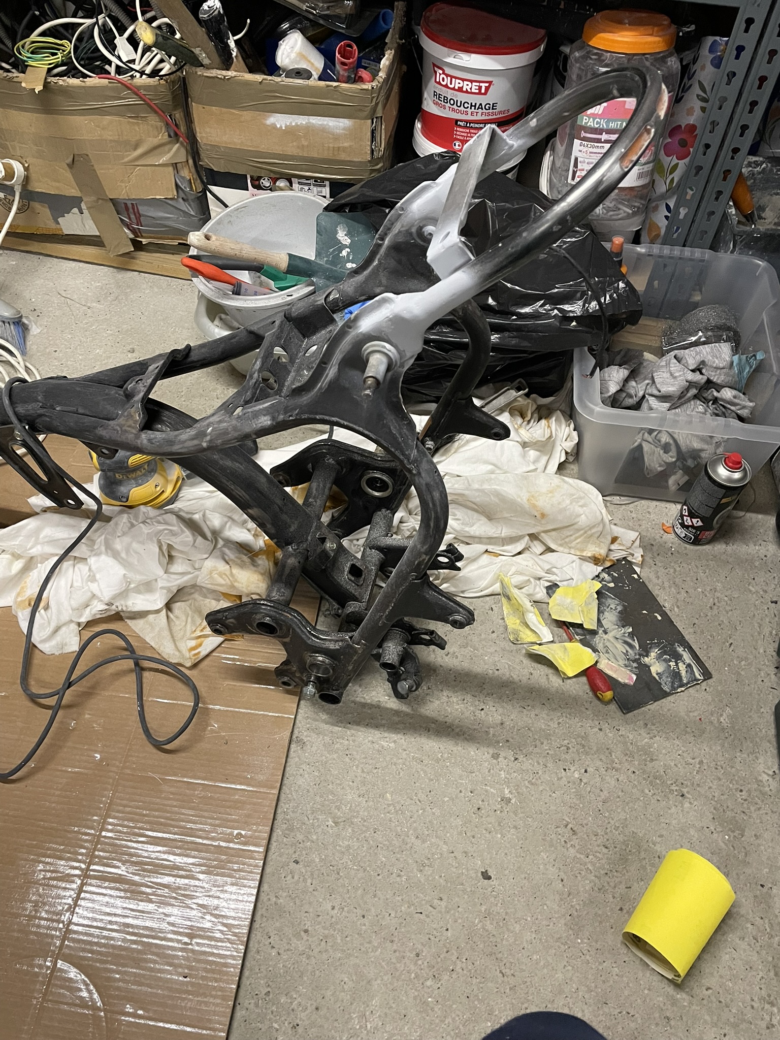

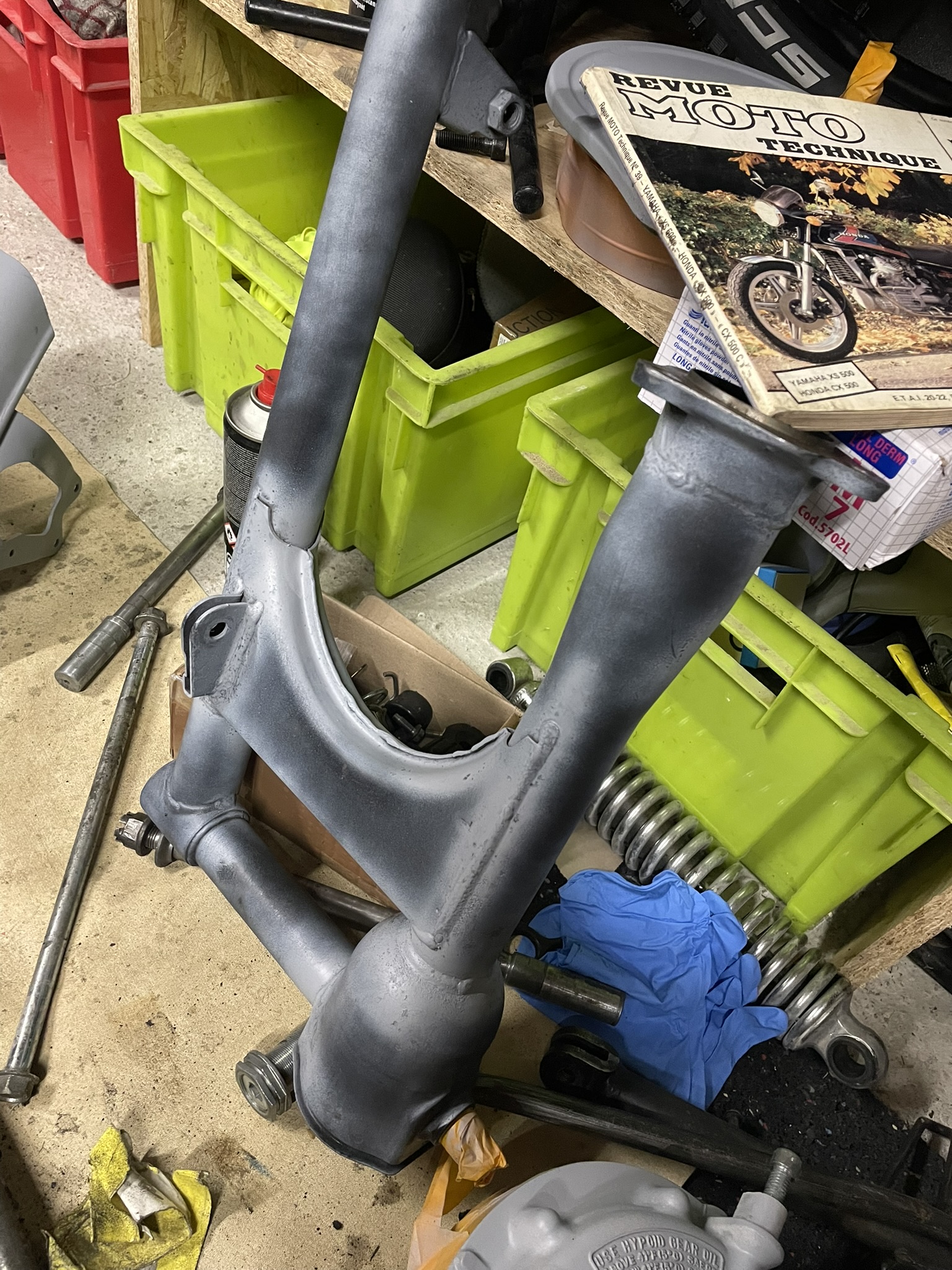

Démontage, nettoyage, dégraissage (brosse métallique, nettoyant frein, acétone, décape four, Karcher, papier à poncer), traitement des 2 ou 3 points de rouille.

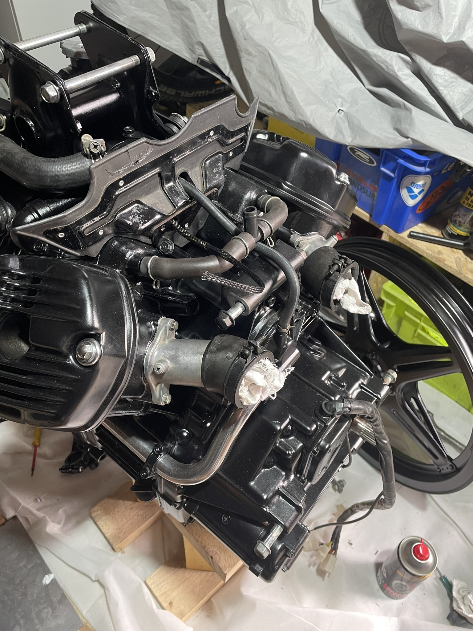

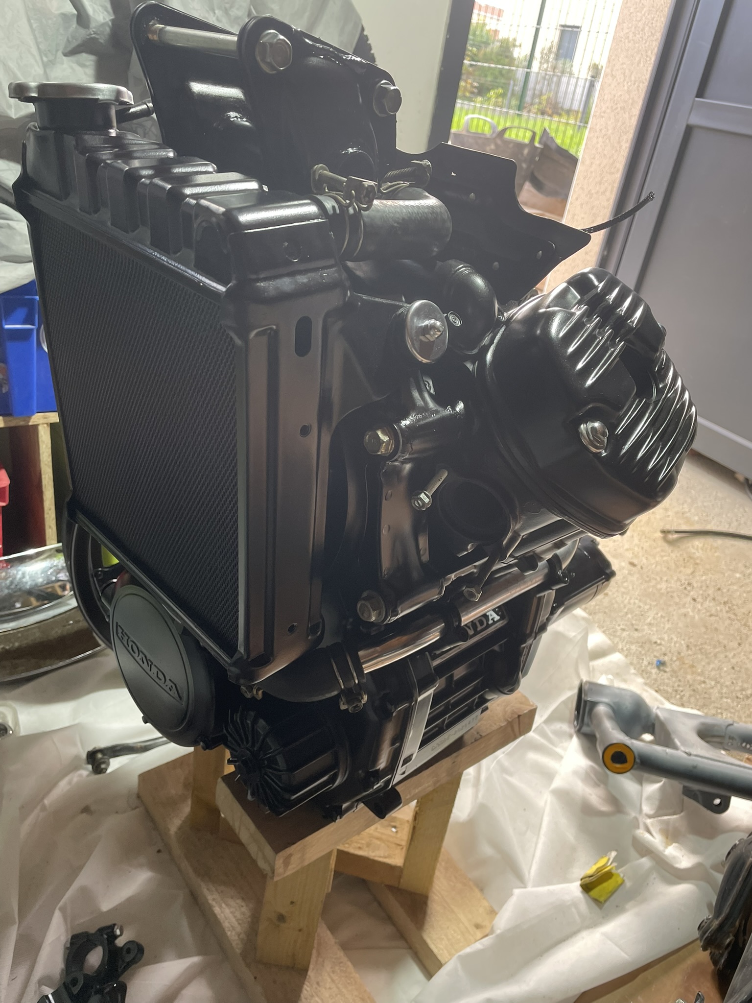

Coupage, soudage boucle arrière Peinture Noir Satiné 2K spéciale moteur, jantes, cadre acheté sur "peinture-auto-moto.fr" avant remontage

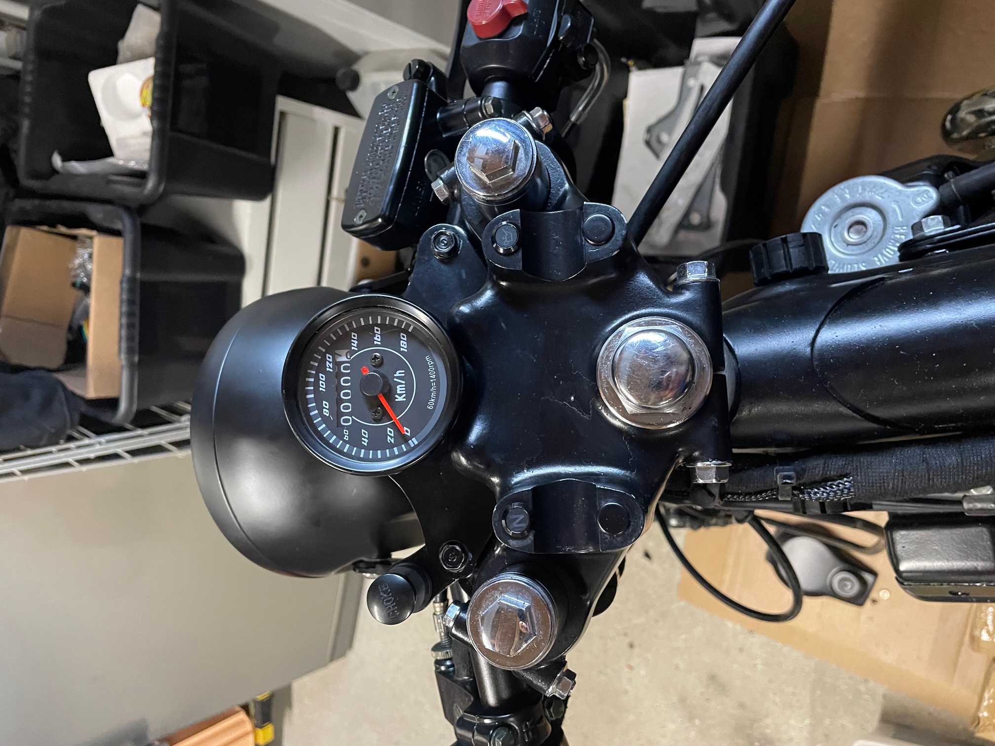

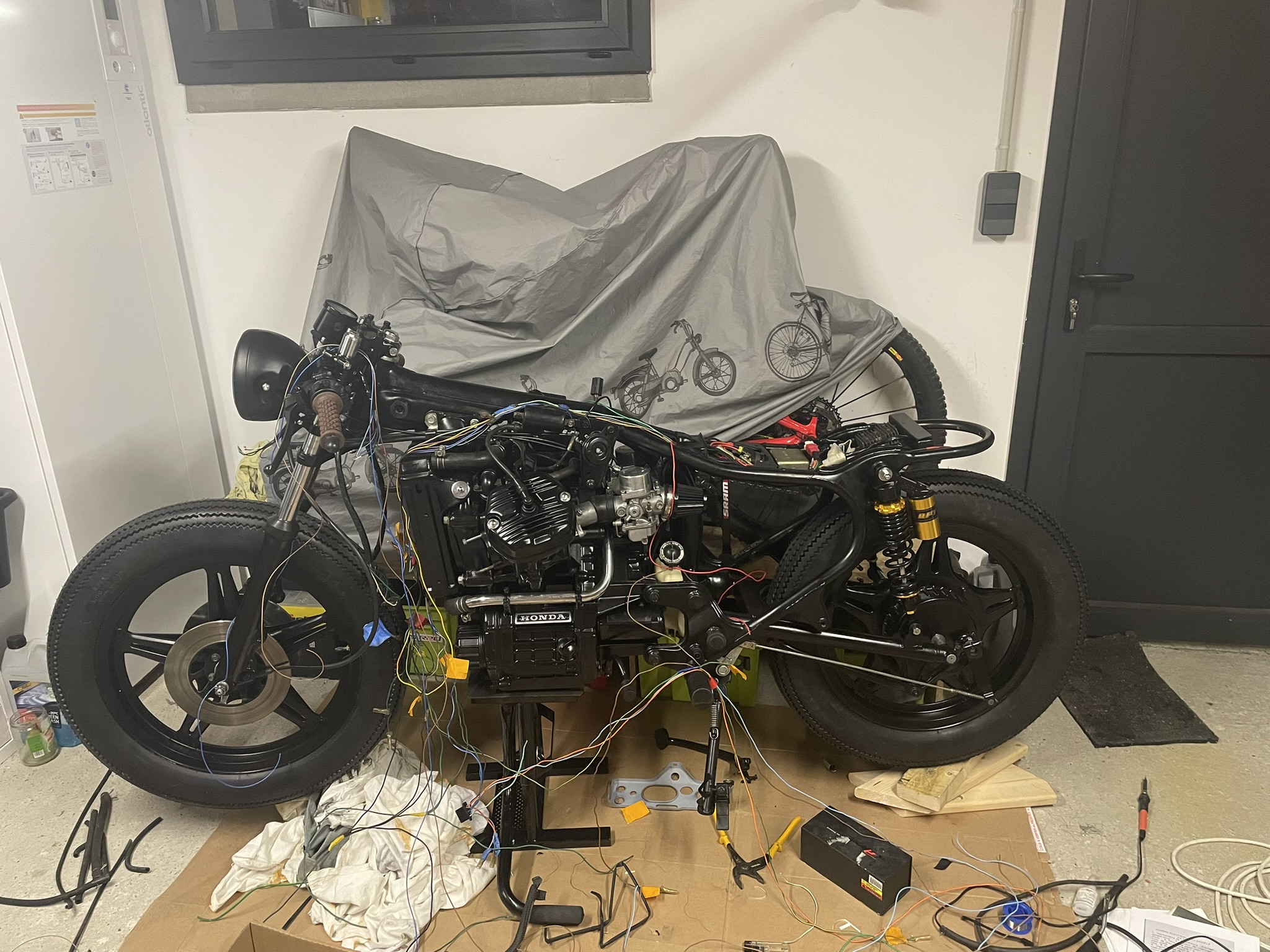

Le faisceau électrique à été un gros chantier... Ce n'était pas folichon au départ alors j'ai tout repris. De toutes façon pas d'autre solutions car j'ai déplacé la clé de contact, supprimé les voyants plein phare et clignos et placé tous les éléments élec sous la selle.

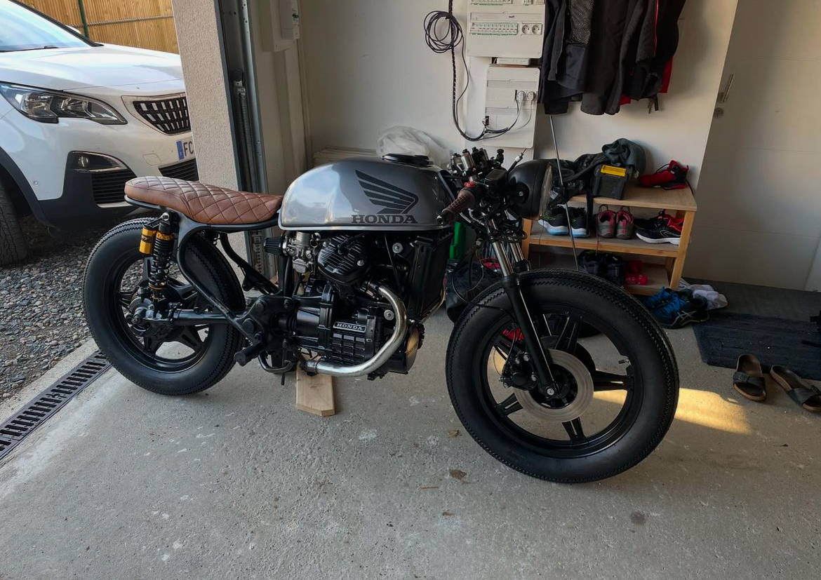

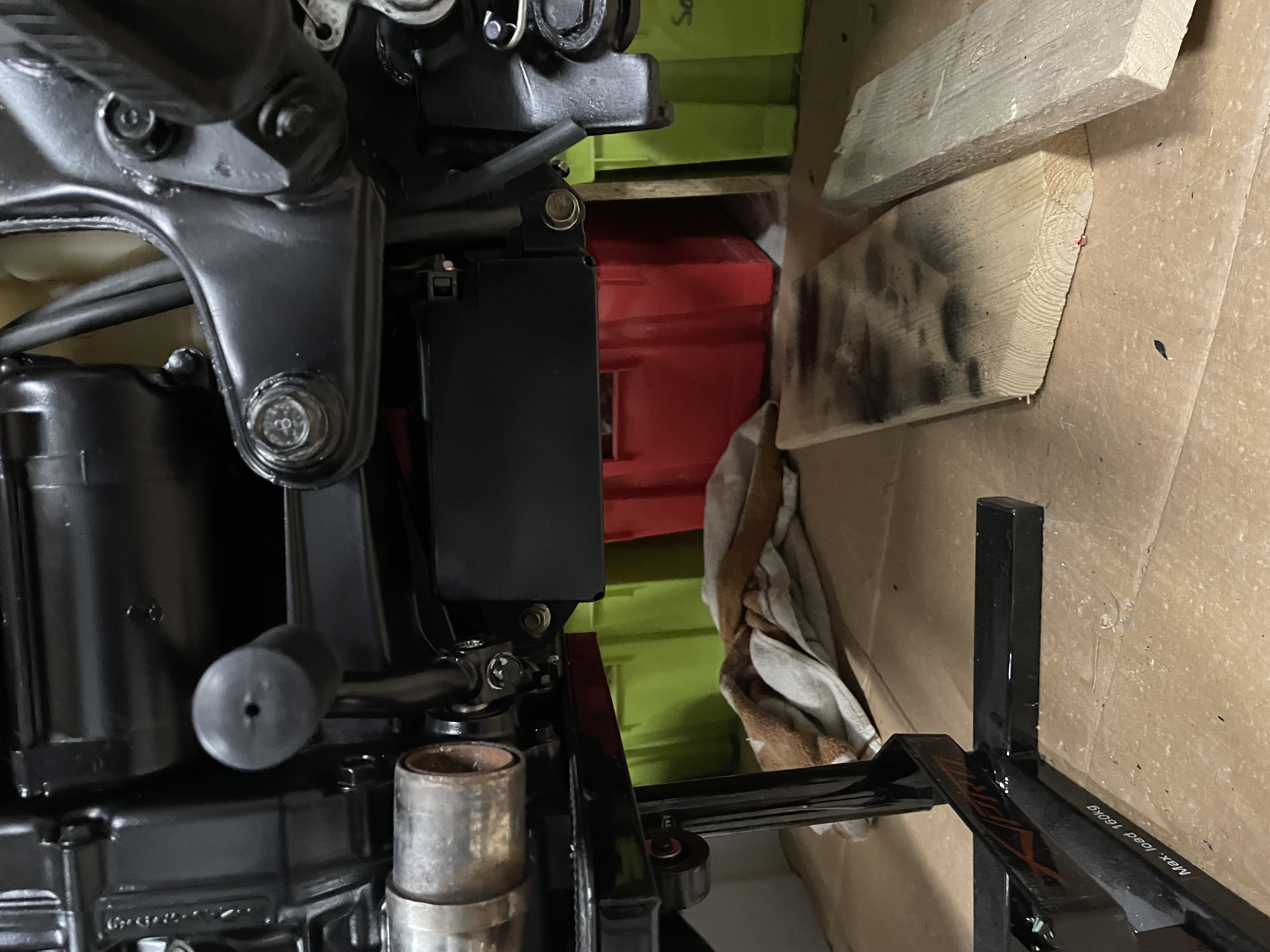

Reste échappement et boite pour batterie à insérer sous la moto...
Messages : 9304
Re: Présentation de ma cx
Très belle remise en état et transfo. Mais question la plus importante, elle tourne rond et la conduite?

Bonjour, oui elle tourne très bien! Un peu bruyante pour le moment sans les silencieux… Je ne peux pas trop donner mon avis sur la conduite pour le moment car j’ai juste fait un petit tour autour de chez moi.
La boite pour la batterie et faire et posé.
Me reste les silencieux et certainement avant des commandes reculées pour plus de confort en conduite car je suis plutôt grand et avec la selle plus basse que l’origine la position n’est pas au top…
