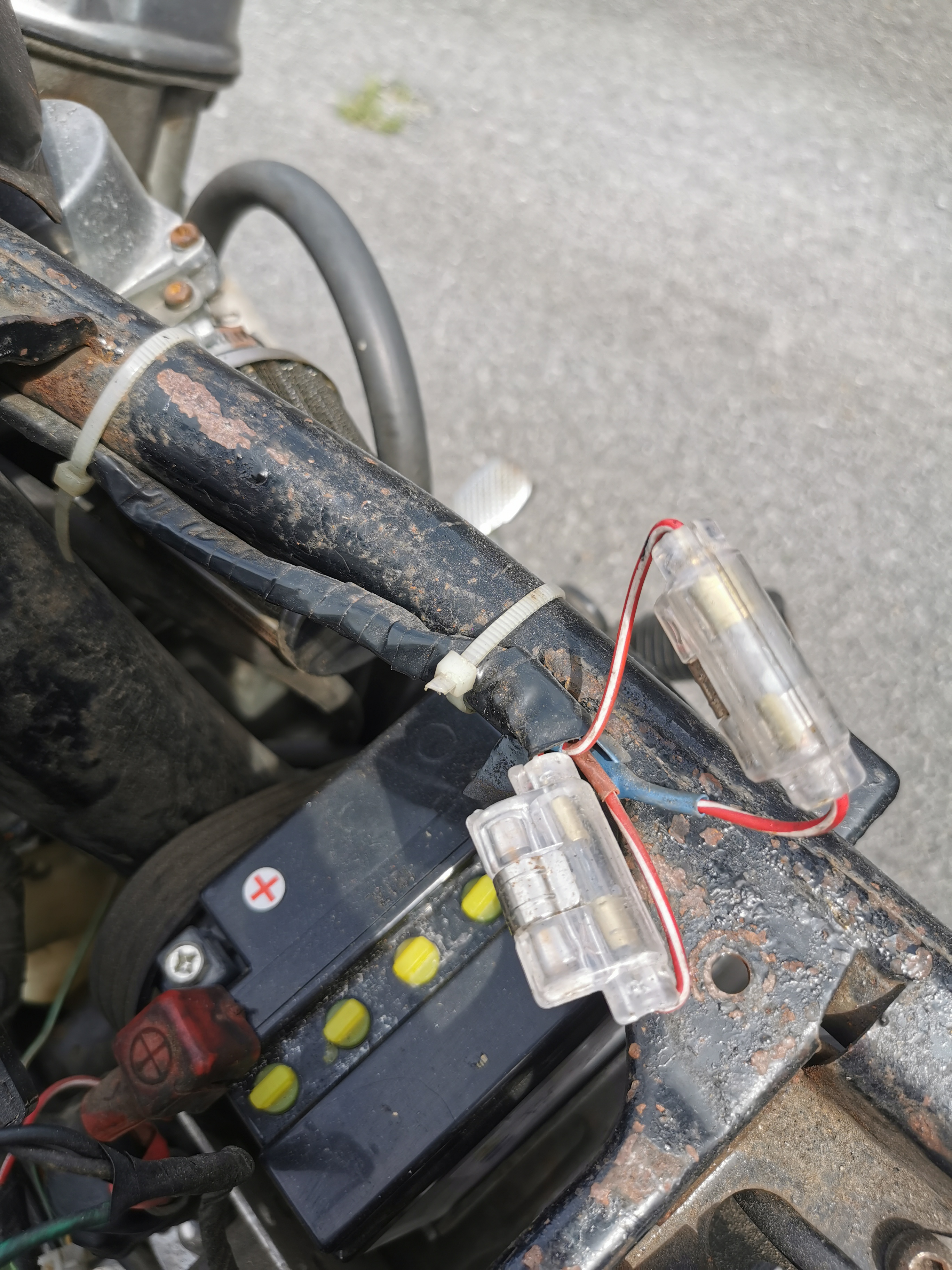

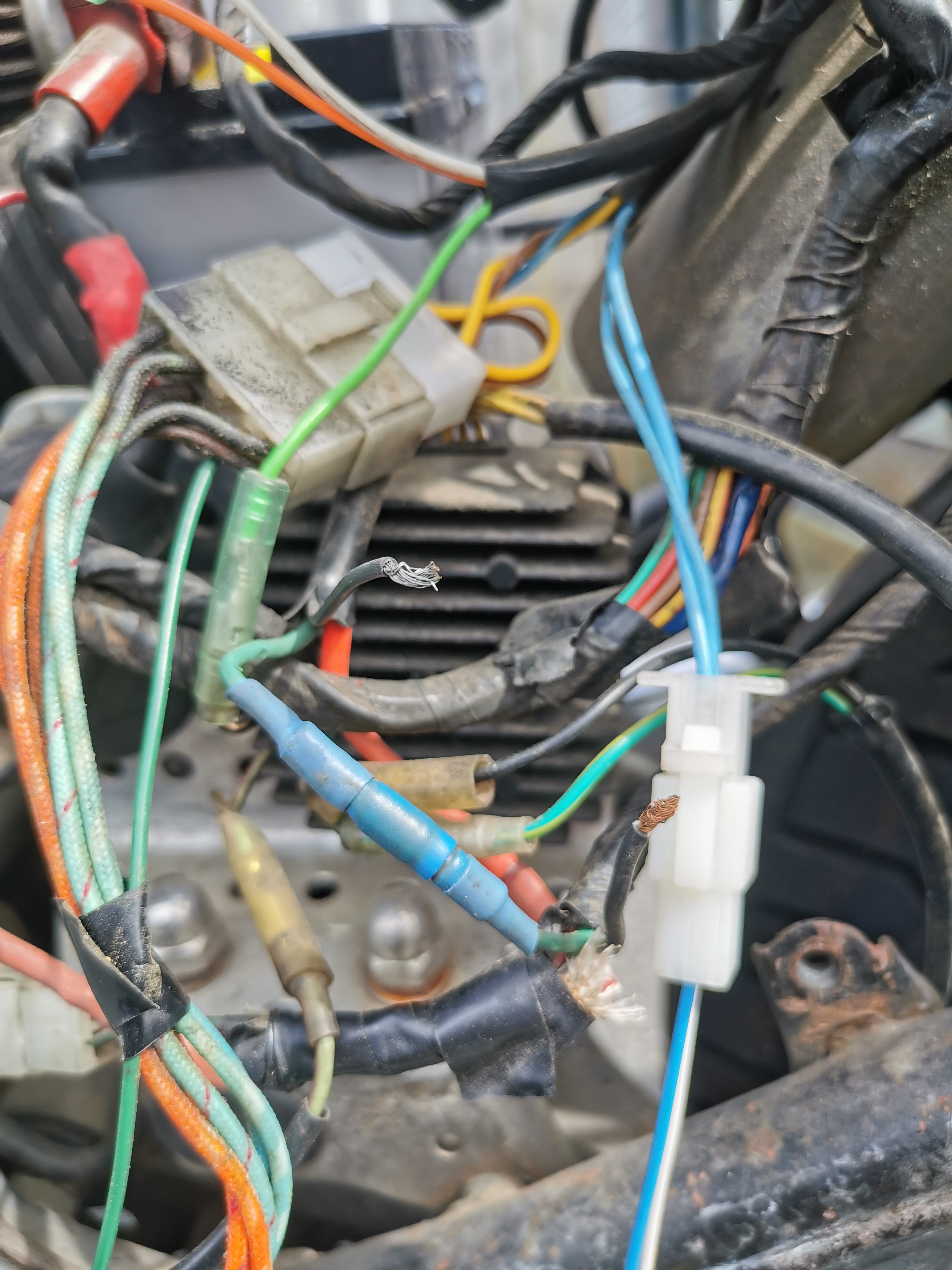

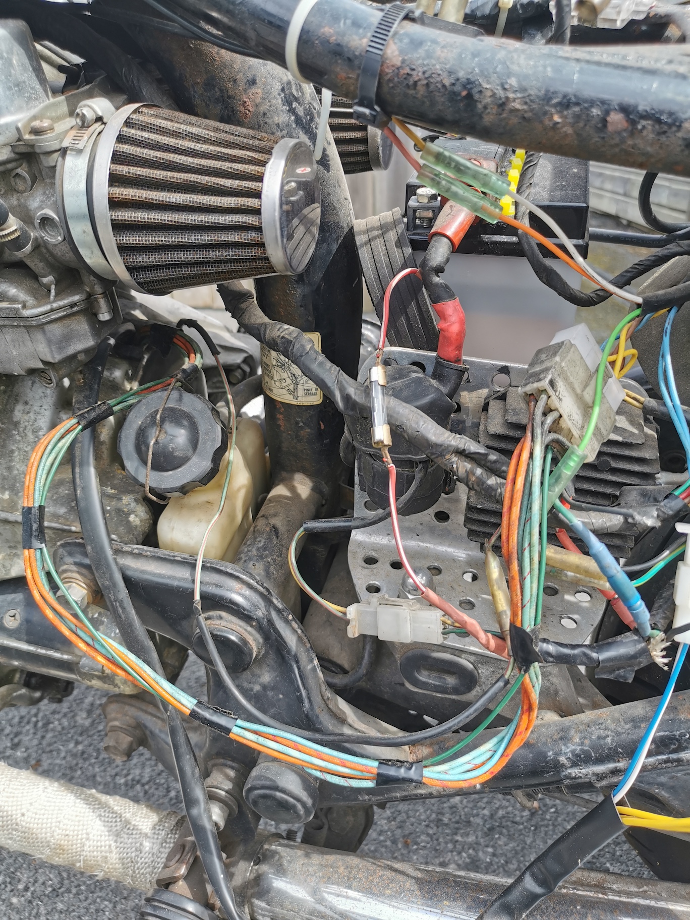

ici il y a les 2 fils noirs reliés à rien ???
Voilà déjà 3 photos, si ça vous dit qqchose... Pour info j'ai un boitier ignitech...
J'ai un testeur donc si vous me dites quoi tester je dois pouvoir le faire, normalement :oops:

Tu as des fusibles sur le moins de la batterie ?

jacques segret a écrit : mar. 12 avr. 2022 15:30 Tu as des fusibles sur le moins de la batterie ?
Non c'est la photo qui fait croire ça

Je viens de voir que mon fusible principal est un 15A ,alors que sur la rmt ça dit 20A ou 30A , c'est quoi le vrai là dedans ?

Willis46 a écrit : mar. 12 avr. 2022 15:33
Je pense que comme je n'ai plus de boite à fusible c'est cela qu'on voit sur la photo genre fusibles déportés

Sur une CX tous les fils vert sont des masses.
Les fils rouges sont des plus permanents et les fils noirs des plus après contact.
Avec un multimètre, tu peux déjà vérifier cela.
Ensuite, il faut procéder par ordre : normalement, un fil rouge arrive au Neiman(donc +permanent) et un fil noir (entre autres) en ressort (donc + après contact).
Vérifie si ton fil rouge est alimenté et si, quand tu tournes la clé, le fil noir est alimenté.
Donne nous les résultats de ces recherches.
