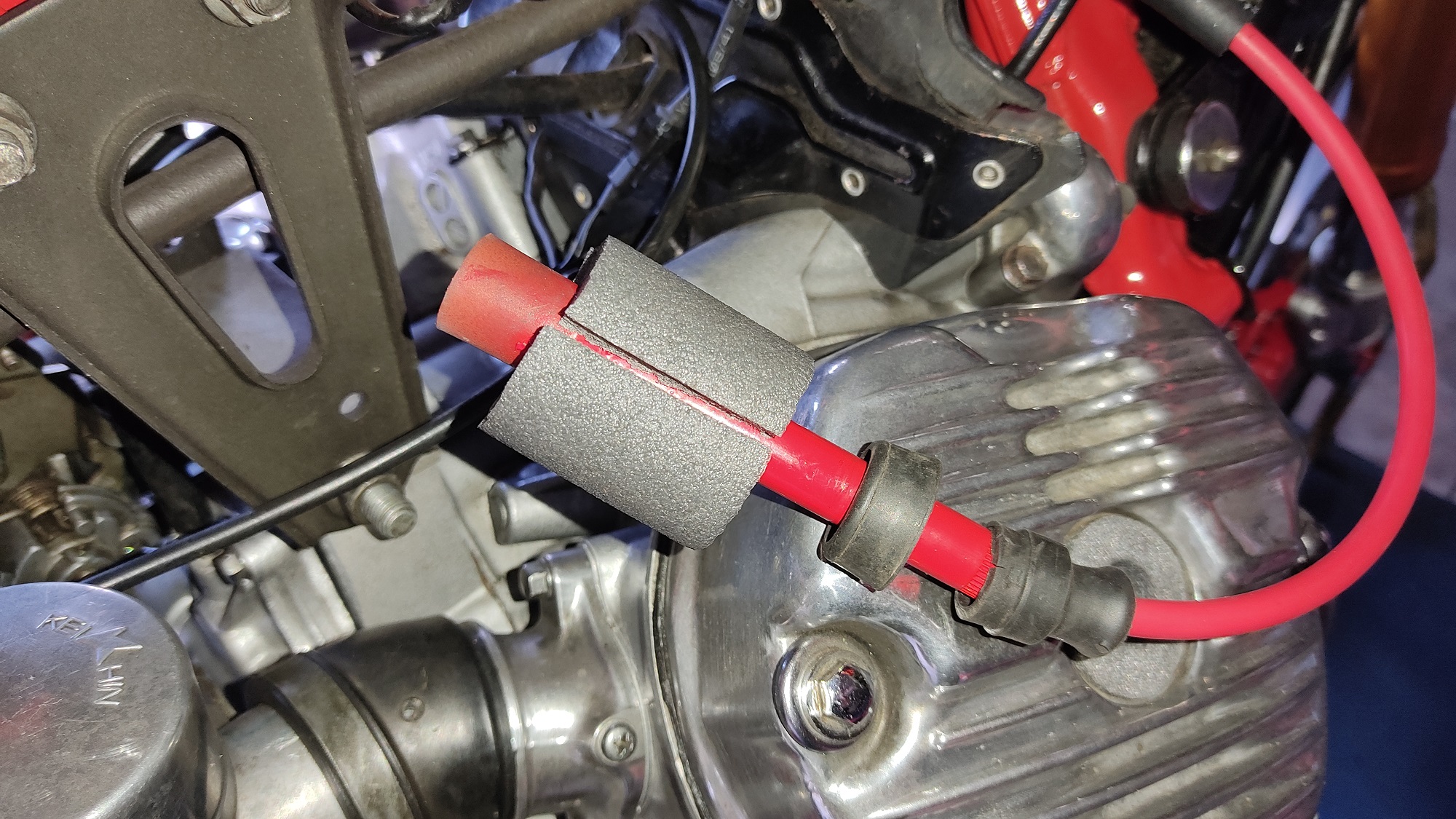

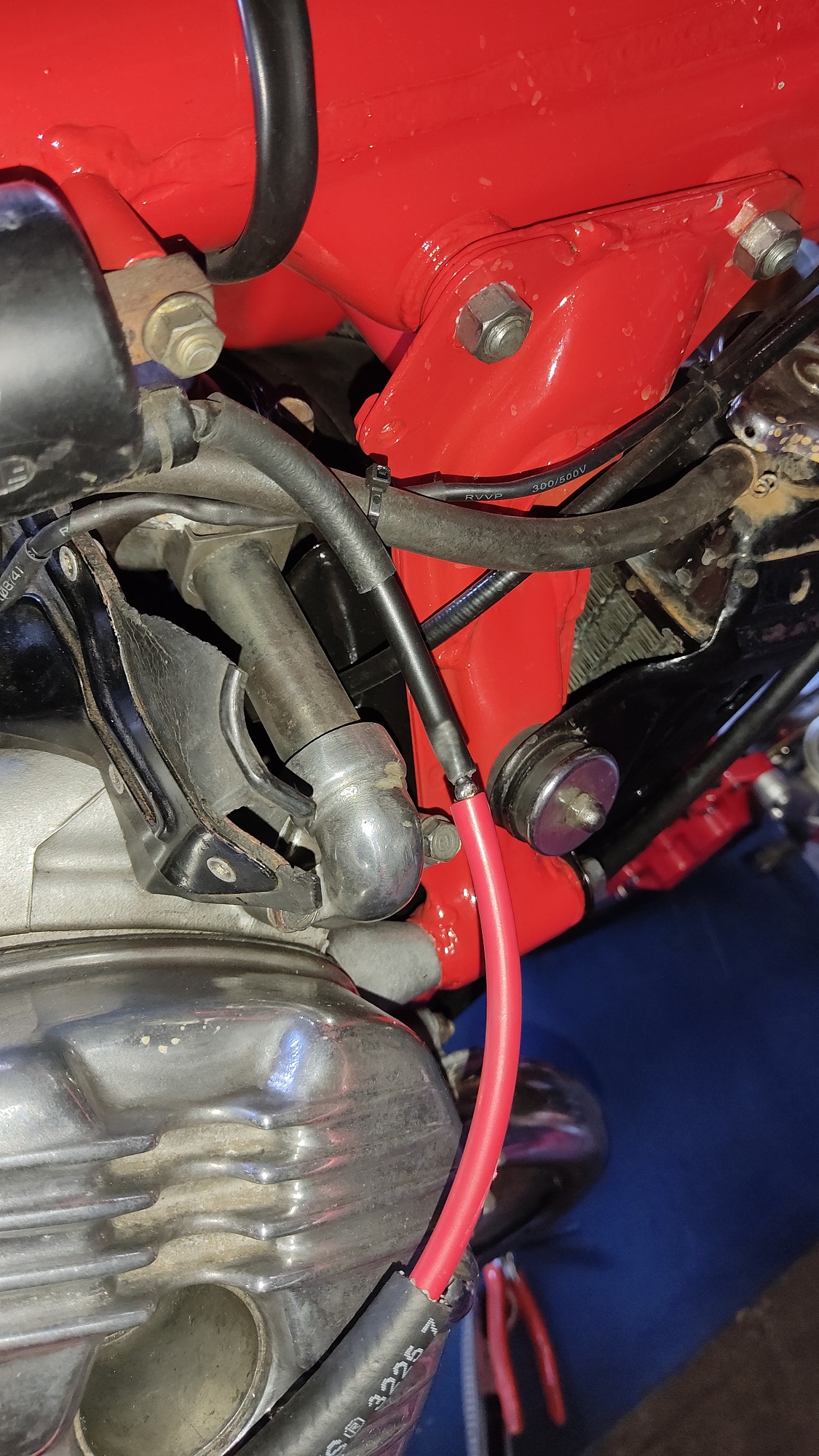

pour ça, j'ai imaginé un petit bricolage très simple : il suffit de prendre deux vis à tôle à peu près identiques,
les souder ensemble par leurs têtes,
et visser le dispositif sur chacun des fils HT (noir origine et rouge rajouté) :
Un morceau de durit du bon diamètre intérieur assure l'isolation de l'ensemble,
Avant de remonter l'ensemble, j'ai récupéré les embouts d'origine et rajouté un petit morceau d'isolant mousse pour canalisation d'eau afin d’assurer la stabilité de l'antiparasite dans le puits de bougie ,
Une fois l'ensemble monté, j'aime assez la forme que ça prend, la couleur s'harmonise bien avec le reste de la moto et surtout je peux partir pour mes séances de roulage sans la crainte de me retrouver à la ramasse en plein milieu avec une moto qui ne prends plus ses tours (du moins pas à cause de ça ! :lol: )

Bonne idée, petite question, est ce que la mousse que tu as mis dans le puits de bougie va résister à la température de la culasse ????

jmb304 a écrit : mer. 03 nov. 2021 10:26 Bonne idée, petite question, est ce que la mousse que tu as mis dans le puits de bougie va résister à la température de la culasse ????
A priori je dirai oui, on utilise ça pour les tuyaux d'eau chaude.
Et puis, si ça ne résiste pas, ça fondra et ça s'écoulera par le trou qui est à la base du puits de bougie. :lol: :lol:

Ce que tu peux déjà faire, c'est plongé cette mousse dans un bain marie à 100 °C (dans une casserole de madame :lol: à ébullition ) car les culasses montent allègrement à 100°C, non !!!!???

Je ne suis pas certain de la réaction de la mousse aux hydrocarbures, tu risques fort de te retrouver avec de la colle que le premier démontage de bougie te fera regretter.
Par expérience pour l'avoir fait plus jeune, l'effet vidéo dans le film Alien du sang acide qui transperce le vaisseau lorsqu'il coule est simplement fait avec quelques gouttes d'essence aspergées sur du polystyrène moulé et peint. Et en temps réel.
