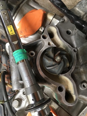

On continu le mix des deux blocs, après avoir reçu le joint de carter .
Mise en place des douilles des tubulures de refroidissement avec leurs joints torique, contrôle avant fermeture du carter et serrage au couple prescrit .
Carter AR en place, roue de pompe a eau en place

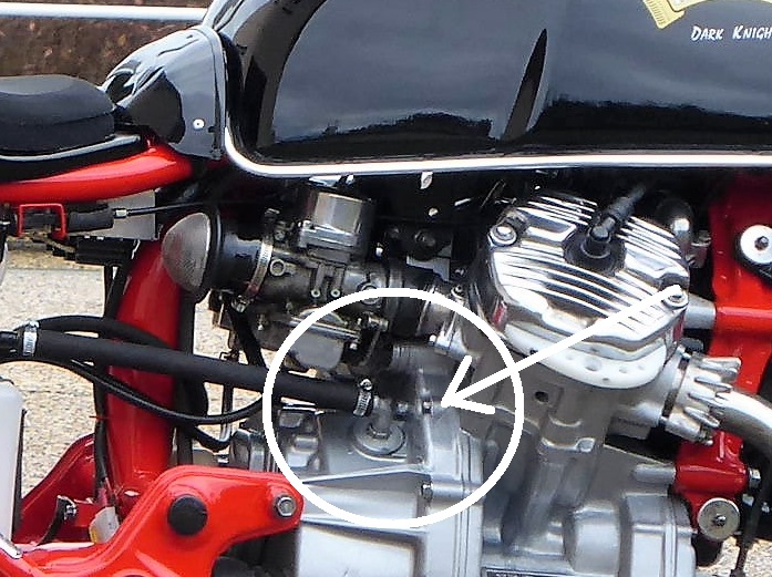

Messages : 4625
Re: Remplacement moteur CX 500 de 1978
Pas de souci pour ça, inutile de se lancer dans un perçage de culasse.
Il y a eu plusieurs montages de reniflards.
Le premier modèle avait les culasses percées avec des reniflards (c'est le cas de ton ancien bloc).
Ce montage a été abandonné (quelques cas de surpressions) et les trous des culasses ont été bouchés, l'aération se faisant par le bouchon de visite des repères de calage du carter AR qui avait une forme très particulière dont je n'ai pas trouvé d'illustration.
Si tu ne peux te procurer ce type de bouchon, tu peux utiliser celui d'origine en le perçant et en y adaptant un tuyau de reniflard .
C'est ce que j'ai fait sur mon CX de piste et ça donne entièrement satisfaction. :up

Voici le bouchon qu'on trouve en standard sur les dernières modifications Honda et dont la durite est connectée à la boîte à air.

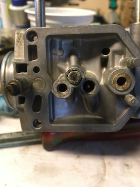

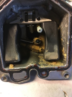

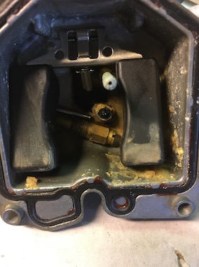

On revient sur la rampe de carburateurs

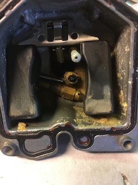

Celui de droite est encrassé par un amas un peux gélatineux, cela a même attaqué le bouchon en caoutchouc (je crois).
A quoi sert ce petit bouchon !! une piste !
cuve encrassée
cuve encrassée

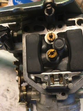

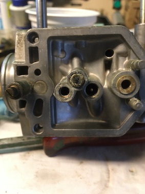

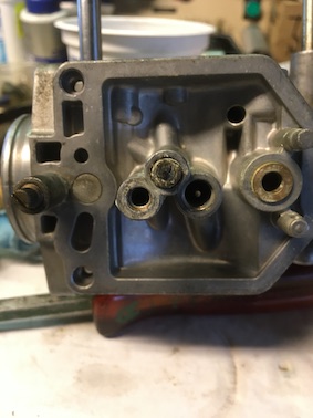

Le coté émulsion
coté émulsion
coté émulsion

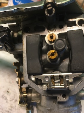

On aperçoit le bouchon en grande partie détérioré .

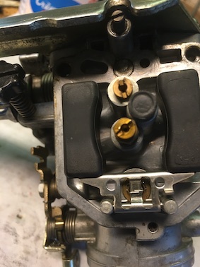

L'autre carburateur nickel
l'autre carburateur
l'autre carburateur

Messages : 9331
:up Ce petit bouchon fait beaucoup parler de lui, je n'ai pas le temps de chercher les sujets mais il a mainte fois été abordé ici surtout avec les techniques de remplacement puisqu'il ne se trouve plus d'origine.
