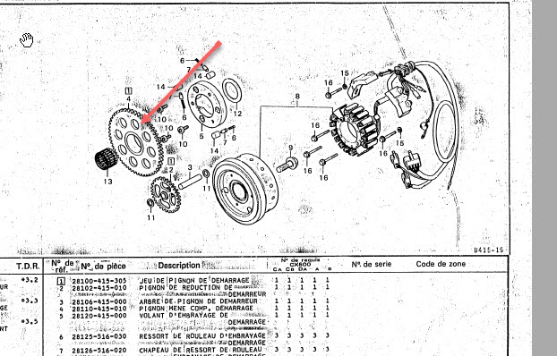

Merci pour le tuto.
J'ai changer les galet, ressort et vis et j'ai toujours le même soucis, je suspecte la roue dentée ou les galets accrochent, elle a des légères facettes dessus.
C'est la référence 28110-415-010.
Savez-vous ou je peux trouver cette pièce, car elle est pas facile à trouver même une occase en bonne état.
merci d'avance
Manu
Merci pour le tuto.
merci d'avance
Manu

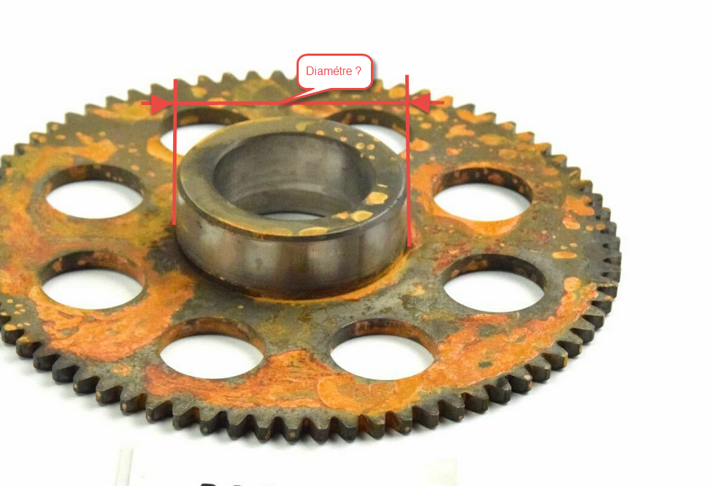

Quelqu'un peut me dire le diamètre extérieure minimum de la partie ou les galets viennent frapper ?
J'ai trouvé dans la RT le diamètre intérieure mais pas l'extérieure
Comme la pièce est introuvable en neuf, je voudrais reprendre une passe dessus et la retremper.
Pour info j'ai déjà remis une autre qui étais beucoup moins abimée mais sans succès, toujours le bizzzzzzzz.
merci
manu
merci
manu
