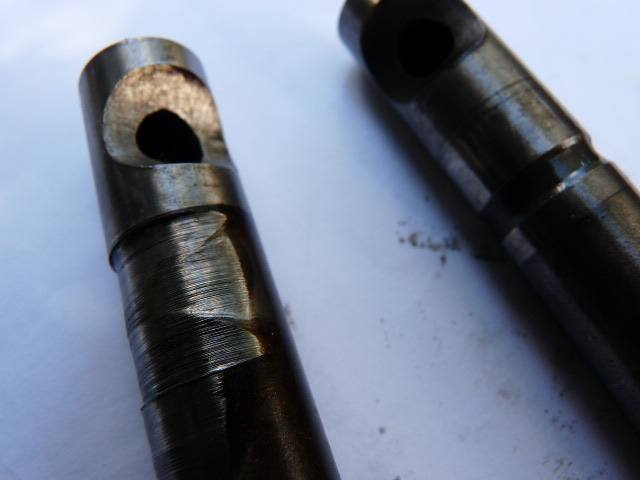

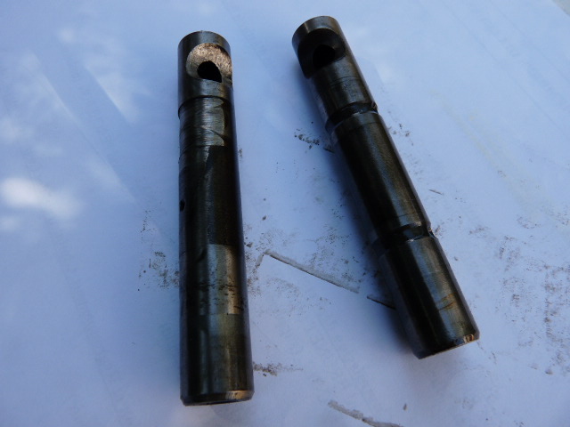

Bien que solide, il y a des points faibles. En faisant du rangement, je me suis penché sur les axes de basculeurs qui sur les 500 avec un gros kilométrages s'usent en engendrant un énorme jeu avec les bagues bronzes des basculeurs . Les axes neufs ne sont plus disponibles et les bagues bronzes de basculeurs ne se détaillent pas alors............en déposant un axe de basculeur de 650..........stupeur, malgré un moteur avec un très fort kilométrage, axe en très bon état et très faible usure au niveau des bagues bronzes et comme vous pouvez le constater, le graissage est différent , un seul trou au centre sur le 500 donc entre les 2 bagues et 2 tous sur le 650 avec une gorge qui tombe pile poil au centre de chaque bague bronze, ce qui fait un graissage parfait sans user l'axe.
Bon, les mécanos savent de quoi je parle, c'est plus facile avec photos, bonne réflection.
