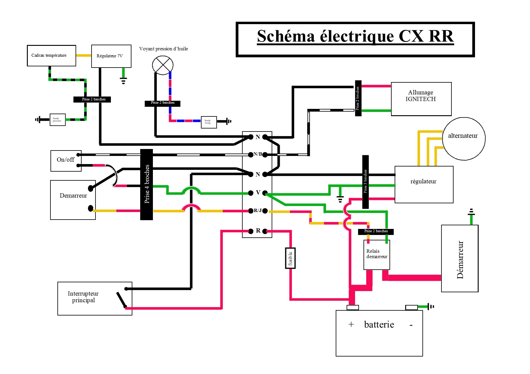

très amusant et intéressant mais pas directement transposable sur une CX à cause de l'allumage et du système de régulateur/redresseur séparés sur les HONDA four.
Sur mon CX de piste j'ai fait ça :
schéma électrique général.jpg (181.7 Kio) Vu 16236 fois
Ça fonctionne parfaitement et il me parait difficile de faire plus simple.
Et en plus, j'ai respecté les couleurs d'origine CX : rouge = +permanent, noir = +après contact, vert = masse et j'ai conservé les autres fils d’origine. :)
Il suffira maintenant d'ajouter un plus après contact pour un commodo d'éclairage et on peut partir sur la route ! :lol: :lol:

Super schéma super partage merci Papy !
Me tâte à sauter le pas cet hiver, c'est une telle galère pour ranger les spaghetti dans la gamelle!
