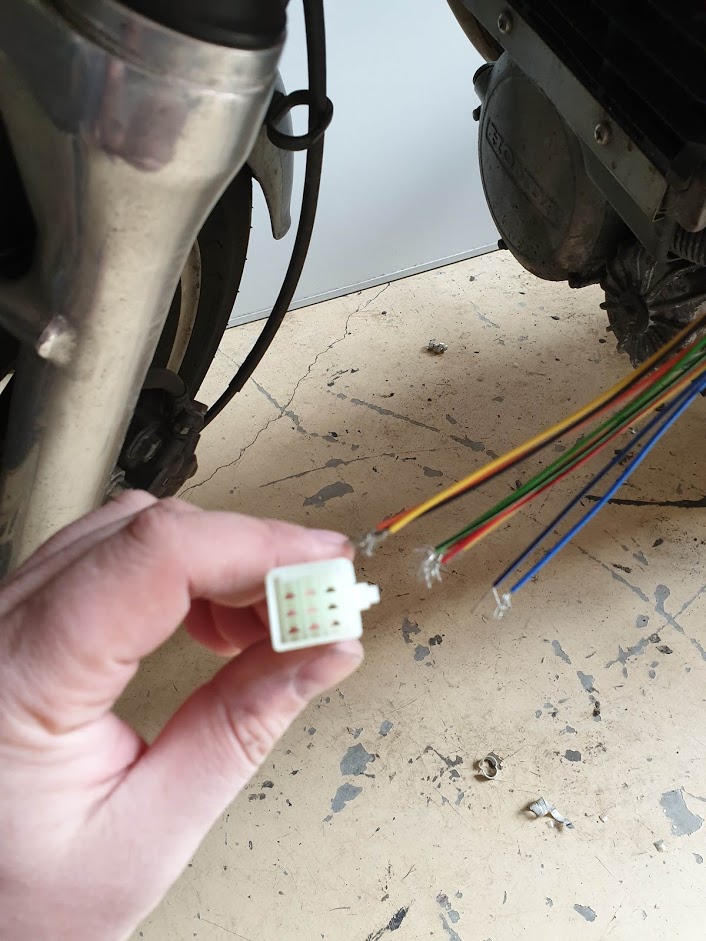

Salut à tous,
J'ai commencé à monter un petit compteur after-market, qui vient avec un connecteur en plastique mais aucun cosse n'est fournie avec. Après quelques recherche, il y a quasiment autant de formats de cosse que de compteur.
Je n'ai pas envie de prélever le connecteur sur mon compteur d'origine, donc j'aimerais en trouver un sur un vieux compteur.
Quelqu'un pourrait me fournir ça ?

Il faut que tu précises ton compteur d'origine, sur quel modèle de CX, ceux-ci varient selon les CX.
Le plus simple serait quand même de refaire les connexions toi-même.
Typiquement en général, soit on a un compteur en stock et on le garde entier parce qu'il fonctionne, soit on ne le garde pas entier parce qu'il ne fonctionne pas.

Il existe chez des commerçants "exotiques" ( comme ici par exemple) une multitude de connecteurs et de cosses correspondant aux standards japonais de nos CX. Ça coûte trois fois rien et c'est bien utile pour se dépanner.
Depuis que j'ai découvert cela, j'ai fait une réserve de tous les connecteurs de HONDA et depuis je suis comme un scout : toujours prêt !
