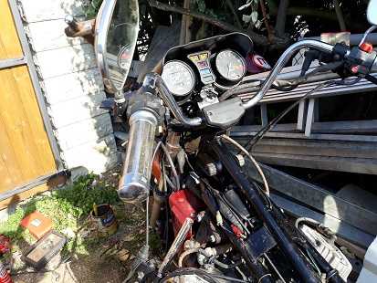

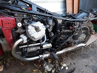

gl qui traînait bricolé par un bon :lol: niveau électrique j'ai peur pour le reste aussi ;je tourne en rond ,autant m'amuser .le moteur n'est pas bloqué ;j'ai changé le démarreur lui etait bloqué ,les clignotants fonctionnent .il manque pas mal de pièces régulateur support bat ,et ,,,?? le réservoir j'ai pu le démonter sans retirer le boulon ,les pneus sont tout neuf ,pour la passagère il n'y a pas de problème , nicole ne la pas vue :chut1

Pas de carénage, la remorque, des petites valises. Tout ça si j'arrive à lui redonner vie il y a du bord.... dans tous les sens le moteur n'est pas bloqué. J'ai changé le démarreur,il a fait tourner tout l'ensemble. J'ai récupéré un régulateur il n'y en avait pas ! . Il y a de l'huile. Du liquide de refroidissement. Je vais lui installer une nourrice d'essence boucher le tube de dépression., isoler tout les fils électriques qui partent dans tous les sens. Faire un essai avec une CX on ne risque rien.

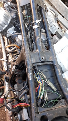

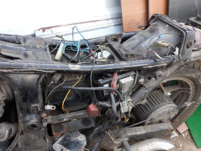

2 heures passé sur la gl nouveau tableau de bord trouvé ,régulateur trouvé ,pedale pour passé les vitesses trouvé ,elle pouf pouf sans problème donc le moteur tourne ,il y a eu des étincelles ;la poignée accélérateur tourne toute seul les câbles sont bloqué ,pour les carburateurs je regarderai demain j'ai mi de l'essence rien ne coule par les trop pleins ,j'ai des fils électrique qui vont ou ? .

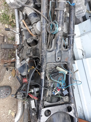

je regarde se qui traine dans mon bor.... j'ai retrouvé pas mal de trucs ,mais quand je regarde le circuit electrique ouf pas évidant j'en ai retirés car ils n'allaient nul par ,j'ai essayer de rebrancher des fils qui avais les mémes couleurs et j'e suis revenu au branchement de l'ancien propriètaire car plus rien ne fonctionnait mais il y a des fils qui restent sans rien et qui vont ou ? .je vais démonter les cables des carburateurs car la poignet tourne et rien ne bouge , le moteur lui tourne bien avec le nouveau démarreur et une bonne batterie pouf pouf en sortie des pots ,l’embrayage ne semble pas bloqué ,je passe en première revient au point mort passe en deuxième redressant au point mort sans problème .

C'est vrai que le circuit électrique, ça à l'air un peu "poétique" ! :o
Moi qui me lamentais avec la turbo, au moins il est d'origine.
Si besoin, mais je pense que tu dois avoir, j'ai le schéma électrique d'origine du manuel d'atelier Honda que je peux te faire parvenir.

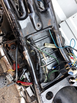

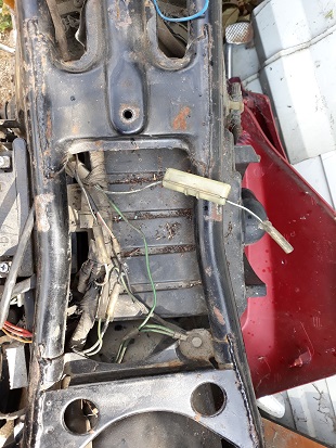

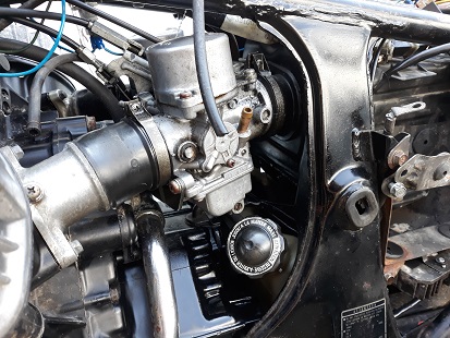

je viens de rentré ,la béte à claqué après un petit nettoyage des carburateurs ,elle tient le ralentie ,je n'ai pas eu le temps de vérifier si elle rechargeait ma nourrisse d'essence n'etait pas terrible ,et la batterie faible , pour les fils électrique il y en a un qui viens du dessous du carter relais du point mort qui n'est plus banché (vert claire /rouge ) le fils est méme coupé .donc il y a une bidouille qui a été faite je regarderai , j'ai nettoyé l'ensemble ,viré pas mal de pièces et commencé à les remplacer , c'est plus sympa .je vais avoir encore du temps pour travailler dessus ,je vais certainement modifier l'arrière au niveau des suspension pour y installer deux amortisseur comme la cx custom 650 .

le porte fusible est la pour quoi en temps normal
les carburateur remontés et nettoyés

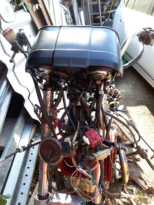

nouveau tableau et nouveau guidon avec ces commodo
tout les fils sont dans le phare

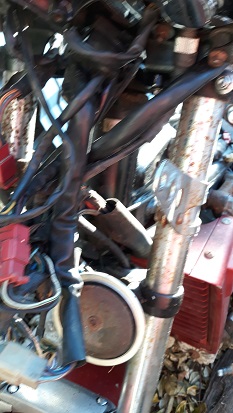

grosse journée , circuit électrique ok il est revenu d-origine :D ,elle démarre bien mais la batterie est fatiguée ,demains je démonte la batterie de la routière , apres 4/5 minutes de chauffe petit coup d'accélérateur à 9000 tours direct ,relâche le cable '( j'ai pas mi de poignet ) ralenti = 1400 tours ,Control pour voir la charge à 1400 tours 13,6 A ,accélération 3500 tous 14,2 A ;5000 tours 14,3 A pour moi c'est bon ,le ralenti est un peu haut . demain je vais commencer par remettre une béquille central je serrai plus tranquille pour bricoler dessus . apres je continu sur l'avant nouveau tube de fourche ,nouvelle roue avec un pneus en meilleur état .il faut que je regarde pour un gros phare .

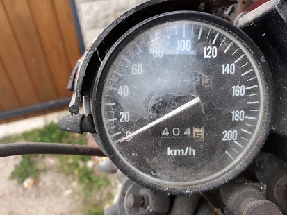

le compteur déconne le thermomètre ok il n(y avait pas de fils ?
