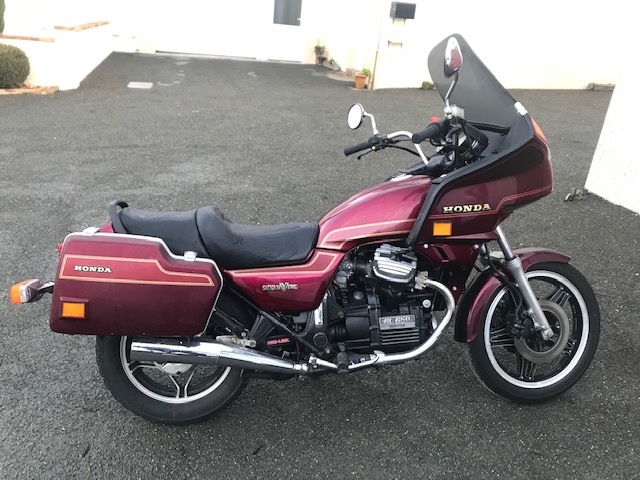

Etant un nouvel acquéreur d’une gl 650, je fais un tour par la case présentation.
Je suis Adrien des Deux-Sèvres.
J’ai eu la chance d’acquérir il y a peu une belle GL 650 avec quelques travaux à effectuer.
J’espère que vous pourrez me conseiller pour sa restauration.
Au plaisir d’échanger avec vous.

Bonjour et merci pour cet accueil,
Concernant les travaux il faut que je change les disques d'embrayage, le soufflet de cardan est rafistolé avec du scotch et j'ai vu que c'était compliqué de s'en procurer, et vérifier si il n'y a pas de fuite d'huile moteur. L'ancien propriétaire m'a dit quelle consommait beaucoup d'huile. Au passage si vous avez la réf des disques d'embrayage pour ce modèle je suis preneur. :up

Pour le soufflet de cardan il y a des palliatifs comme indiqué je ne sais plus où mais le moteur de recherche est là. Pour les disques je laisse les possesseurs de GL en parler, pour la conso d’huile en premier lieux faire le réglage des jeux de soupapes, voir s'il faut changer les joints de queues de soupapes, et faire la compression des cylindres, il y a peut-être un souci de segmentation. Sur les 650 les segments sont très rares mais ça se trouve et il y a des spécialistes ici aussi.

On peut trouver les disques et les ressorts chez Wemoto: le caoutchouc de cardan chez cmsnl

Cependant concernant le soufflet de cardan la pièce est indisponible.
Je sens que ça va être compliqué de m'en procurer une.

J'aimerai augmenter ma hauteur de selle soit en changeant l'amortisseur soit en fabriquant une calle sur l'amortisseur.
La question est de savoir si je ne risque pas de fragiliser le transmission à cardan du faite de l'augmentation de l'angle du bras oscillant?
