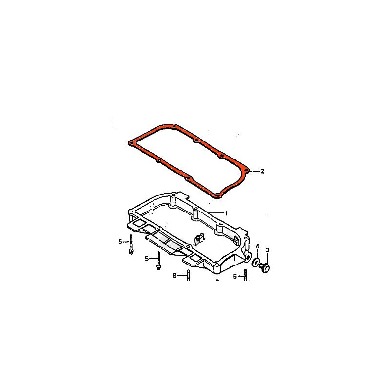

Ok il s'agit du carter avant alors.
Joint N° 2 sur le dessins ci-dessous

Messages : 9346
Re: joint carter inférieur 650 gl
Toutes mes excuses, je ne connaissais pas ce carter n'ayant jamais eu de GL.
