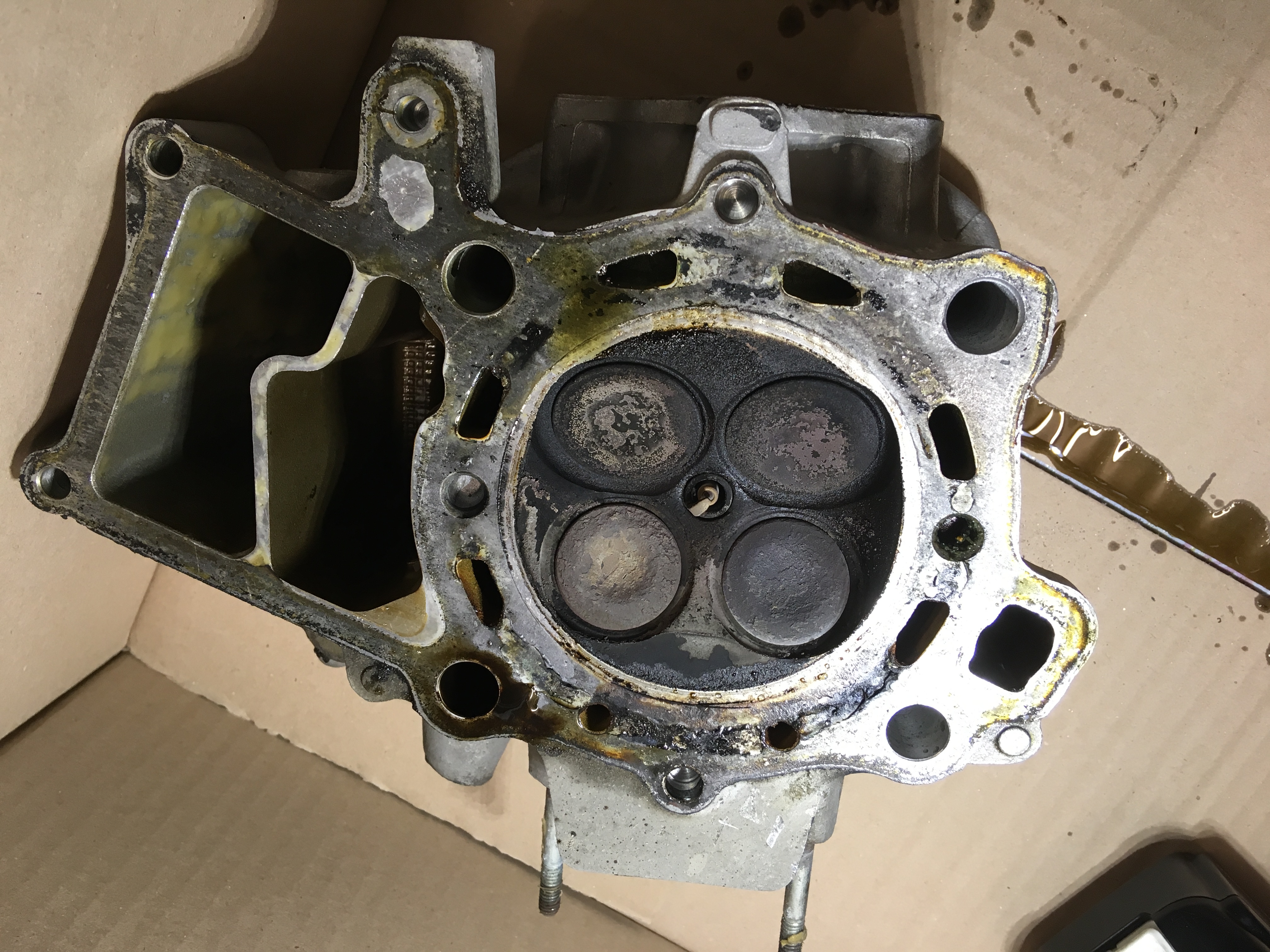

Quelques photos:
Une culasse après plus de 70000 km

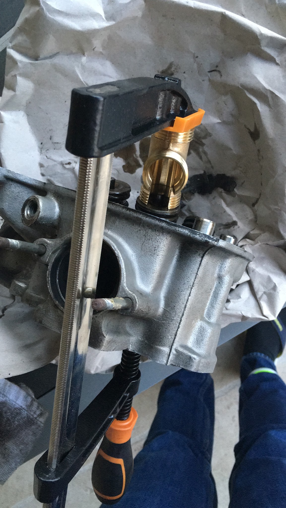

Le lève soupape maison qui va bien.

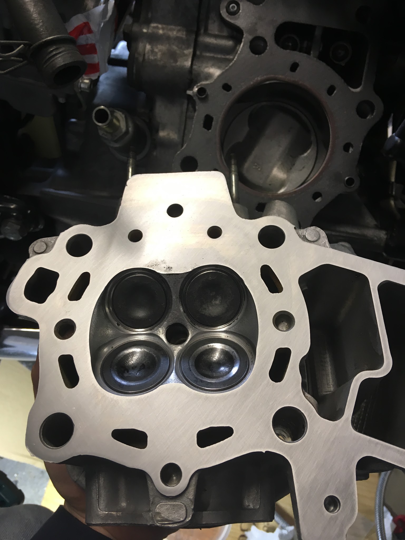

La même culasse après ponçage, rectification sièges et soupapes, et léger rodage.

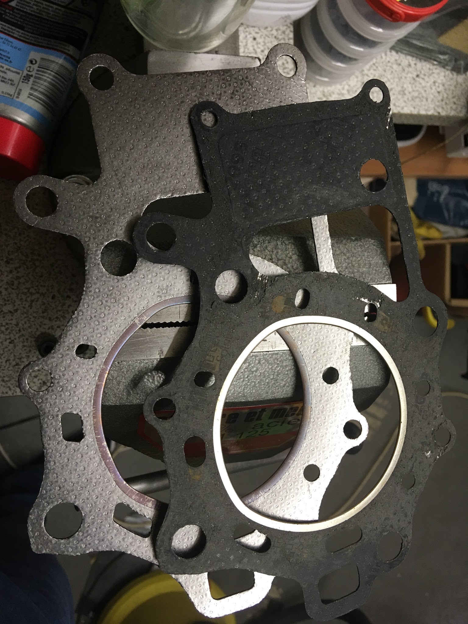

Dessous joins Honda, dessus joins générique (planche joins Davidsilver)

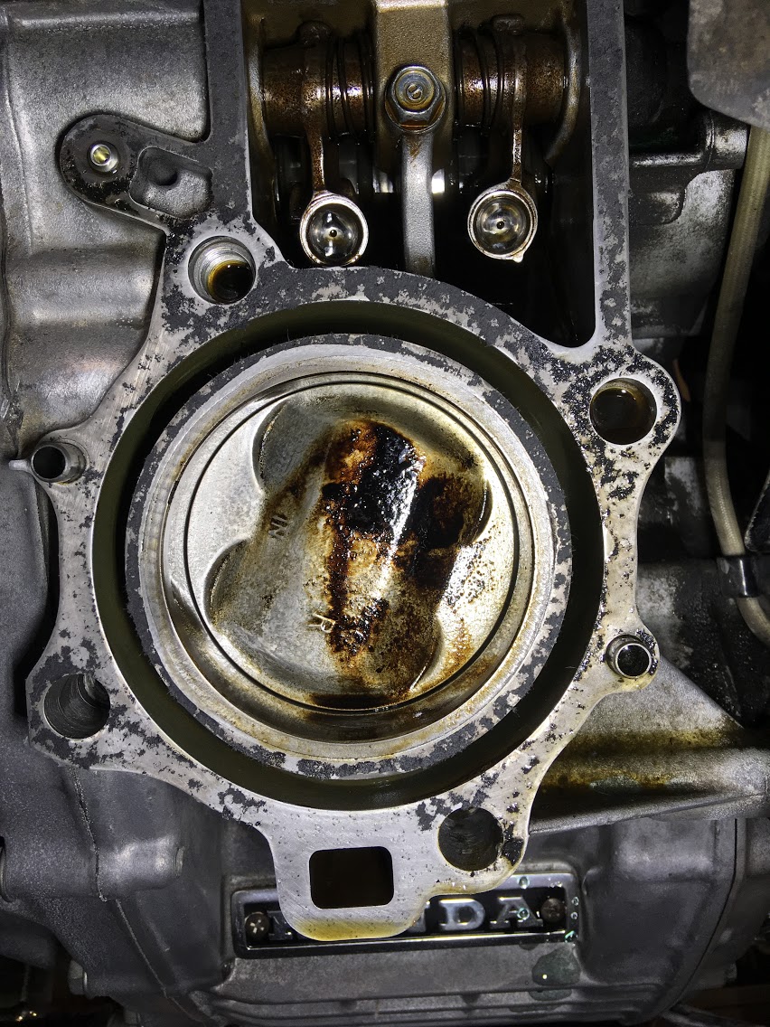

Huile dans mes cylindres

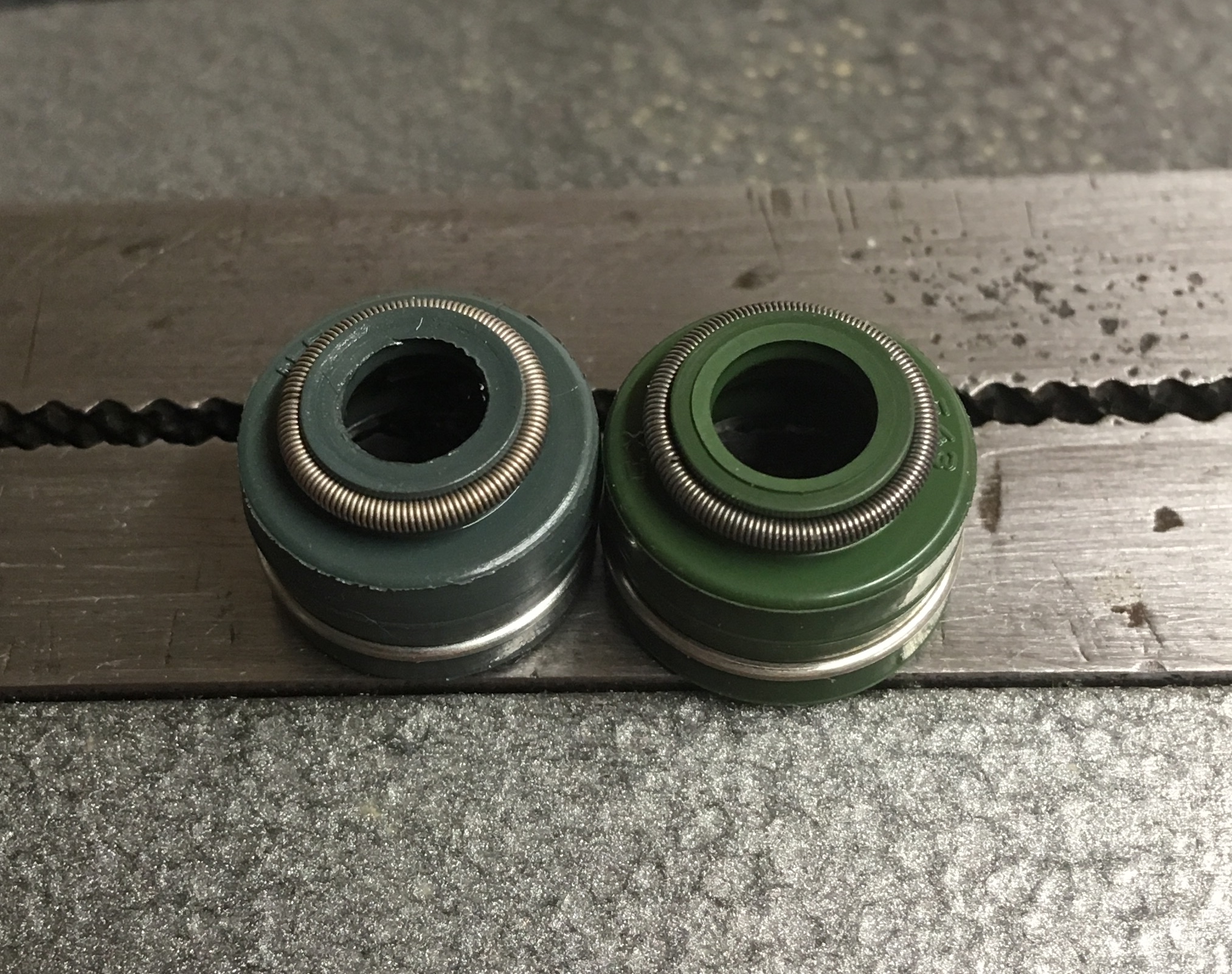

Gauche joins pochette Davidsilver, droite wemoto. C’est sans appel!
