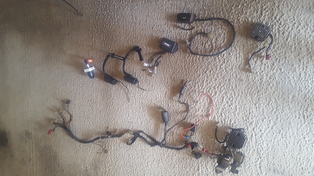

Bonjour à tous.
J ai fais réception ce jour de mon faisceau .
Pouvez vous me dire où se branche les pièces situées sur la droite ?
Et comment identifié les cosses ?
Ou se branche la batterie .
Le demareur.
Le contact ...enfin tout quoi .
J ai hâte de vous lire.
Messages : 4641
Re: La cx du 59 au 80.
Il semble que dans ta photo il y ait des éléments en double (boitier CDI, régulateur).
Pour les branchements, il est difficile de faire ça par forum interposé.
Cependant, pour toutes les HONDA les fils verts sont des masses, les fils noirs sont des + après contact et les rouges des + permanents.
Les clignos sont orange pour un côté et gris pour l'autre.
Pour le reste, la RMT n° 39 et son schéma électrique te seront d'un grand secours.

Goodness51
Messages : 16
Enregistré le : ven. 21 juin 2019 15:32
Message par Goodness51 »
Oui effectivement .
J ai aussi les pièces de mon faisceau bricoler d origine.
Merci pour le retour.
Ce que j aimerais c est savoir placé bobine et demareur..
Savoir déterminer la place de la batterie sur le faisceau .
Après pour le reste je n ai pas encore commander les commodos.
En faite j aimerais les grandes lignes :wink:

Bonjour à tous.
Volatyl : Je suis à 25km d Amiens . Candas précisément.
Jacques segret : oui ce sont les pièces de la CX.
Je vais donc essayé de trouve la doc TÔT 39 pour plus d info.
J ai déjà pas mal identifié le faisceau mais la j ai deux questions.
Sur le régulateur de tension il y a un connecteur 3 broches avec 3 câbles jaunes.
Mais à quoi sert il et ou le branché ?
Comment savoir quel cable vas sur les bobines puisqu'il y en a deux ? Il y a forcément un ordre a l allumage ?!
Merci à vous 😉.
Volatil si tu veux tu passes sa serait sympa 👍.

Messages : 4641
On peut essayer de répondre à chacune de tes questions quand tu les poses (par exemple la broche à 3 fils jaunes du régulateur se branche sur celle qui vient de l’alternateur), mais ça risque de durer un moment. :oops:
Et comme toutes les réponses à tes questions du moment figurent dans les deux pages du schéma électrique de la RTM n°39, tu iras beaucoup plus vite en te procurant le document. :wink:
Ce qui ne t’empêchera pas de continuer à venir ici pour dissiper un doute ou nous tenir au courant des évolutions de ta transformation. :)
