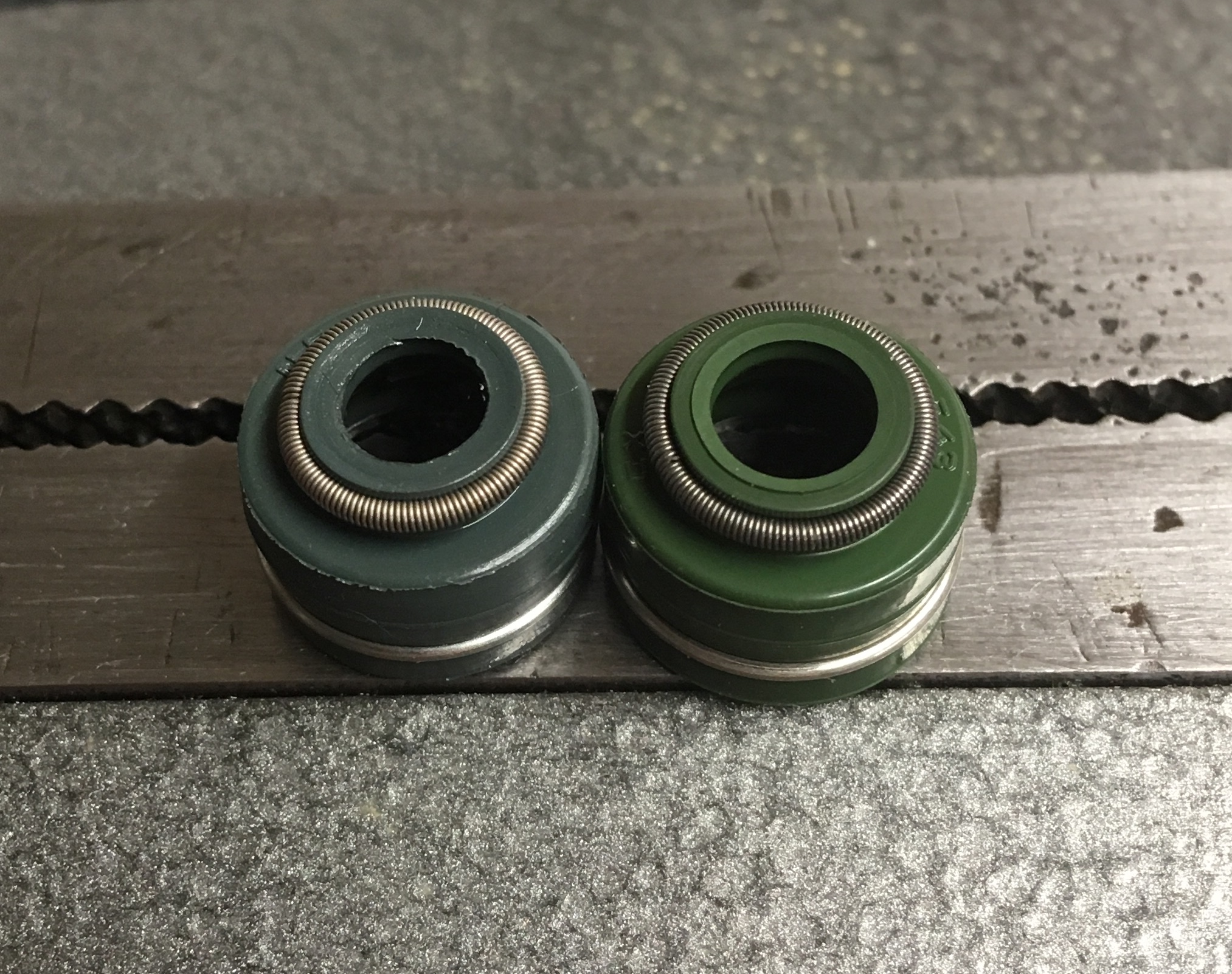

Juste pour partager mon expérience à côté joints de queue de soupapes, voici la différence entre ceux de la pochette David Silver (gauche) et ceux de Wemoto achetés à l’unité (droite).
On voit clairement la différence de qualité surtout au niveau de la lèvre du joints spy qui se traduira forcément par une meilleure étanchéité ! (Important les soupapes d’admission subissant une dépression).

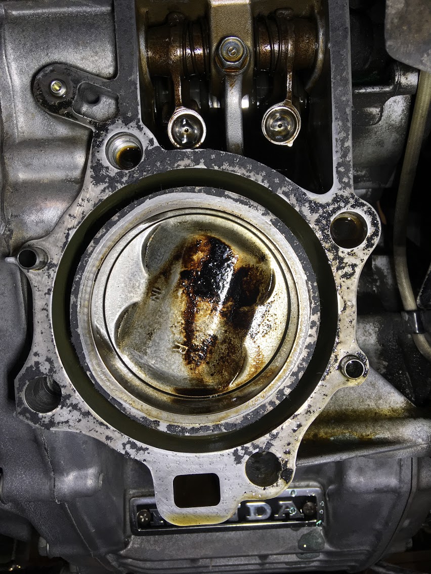

Je ne critique pas DavidSilver chez qui je m’approvisionne régulièrement et qui pratique des prix intéressants et fournit généralement des pièces de qualité. Mais j’alerte sur les joints de queues de soupapes de leur pochette. Voici un aperçu de mon piston complètement rénové, 30kms après avoir tourné avec les joints de chez David:
(Huile brûlée)
C’est ce qui m’a poussé à les remplacer. L’autre piston était pareil.
CX 500 Classic de 1980 - 70000 kms
Messages : 9275
Re: Refection du moteur
Effectivement la photo est sans appel :up
