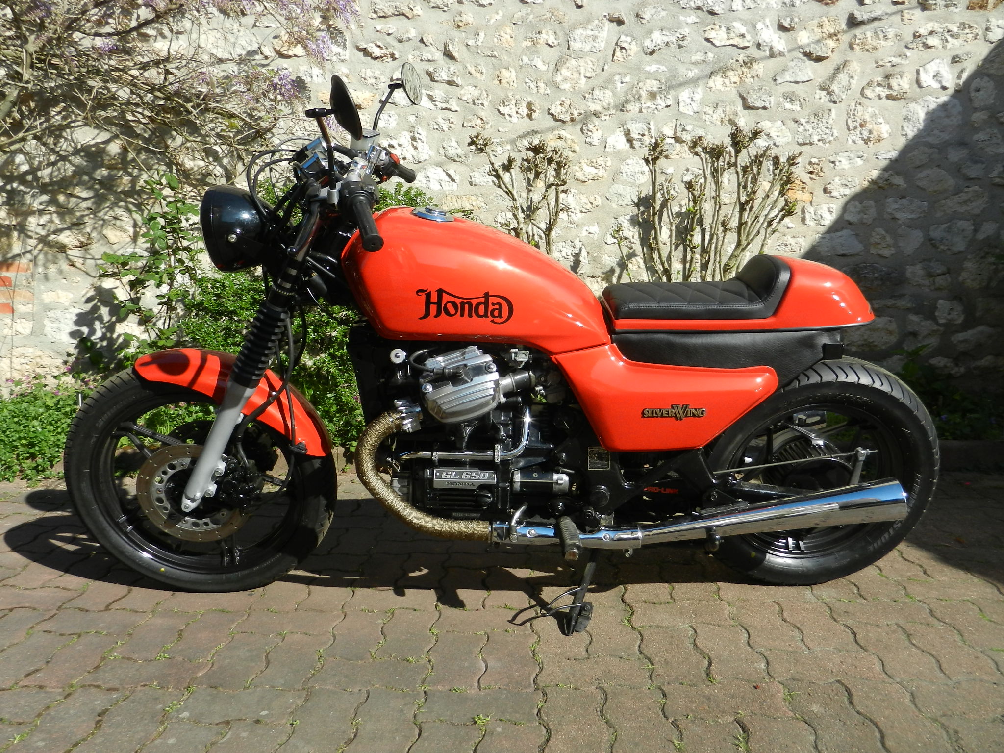

Nouveau sur ce forum, je vous présente mon 650 GL.
J'avais déjà eu une moto mais une Enduro loisir, une IT 250 de chez Yamaha, vendu il y a quelques temps pour cause de vertèbres non conciliantes :)
Mais la moto me manquait, j'ai donc replongé avec quelque chose de plus civilisé (quoi que ....) Seulement une 650 Gl dans sa configuration normale ne me faisait "pas rêver" :oops:
Je me suis mis le défi d'en faire une à ma façon( désolé pour les puristes) d'autant plus que question voiture je suis plutôt dans ce cas.J'ai donc aussi des vieilles voitures (Peugeot 304 S cab et coupé de 73 et 75), je suis adhérent à Amicale 204-304 et suis également modérateur sur leur forum.
En ce qui concerne Kubrick (vous comprendrez pourquoi en voyant la moto....), je vous mets le lien de sa transformation, pas facile de reprendre tout pour déposer l'histoire ici
http://www.boletus-satanas.org/bb/viewt ... 84#p177122
Pour faire simple, une photo lors de l'achat et une autre ce jour pour la fin de la réalisation (soit 2 ans 1/2 après ..... :oops: ) ben oui il m'a fallu cogiter pas mal :wink:

Bienvenue chez toi !
Elle n'était déjà pas en configuration d'origine lors de l'achat, mais peu importe tu as superbement réussi ton adaptation personnelle. Très bon goût en ce qui me concerne.
Messages : 6374
Re: Kubrick, ma Silverwing 650 GL
Belle prestation et belle machine

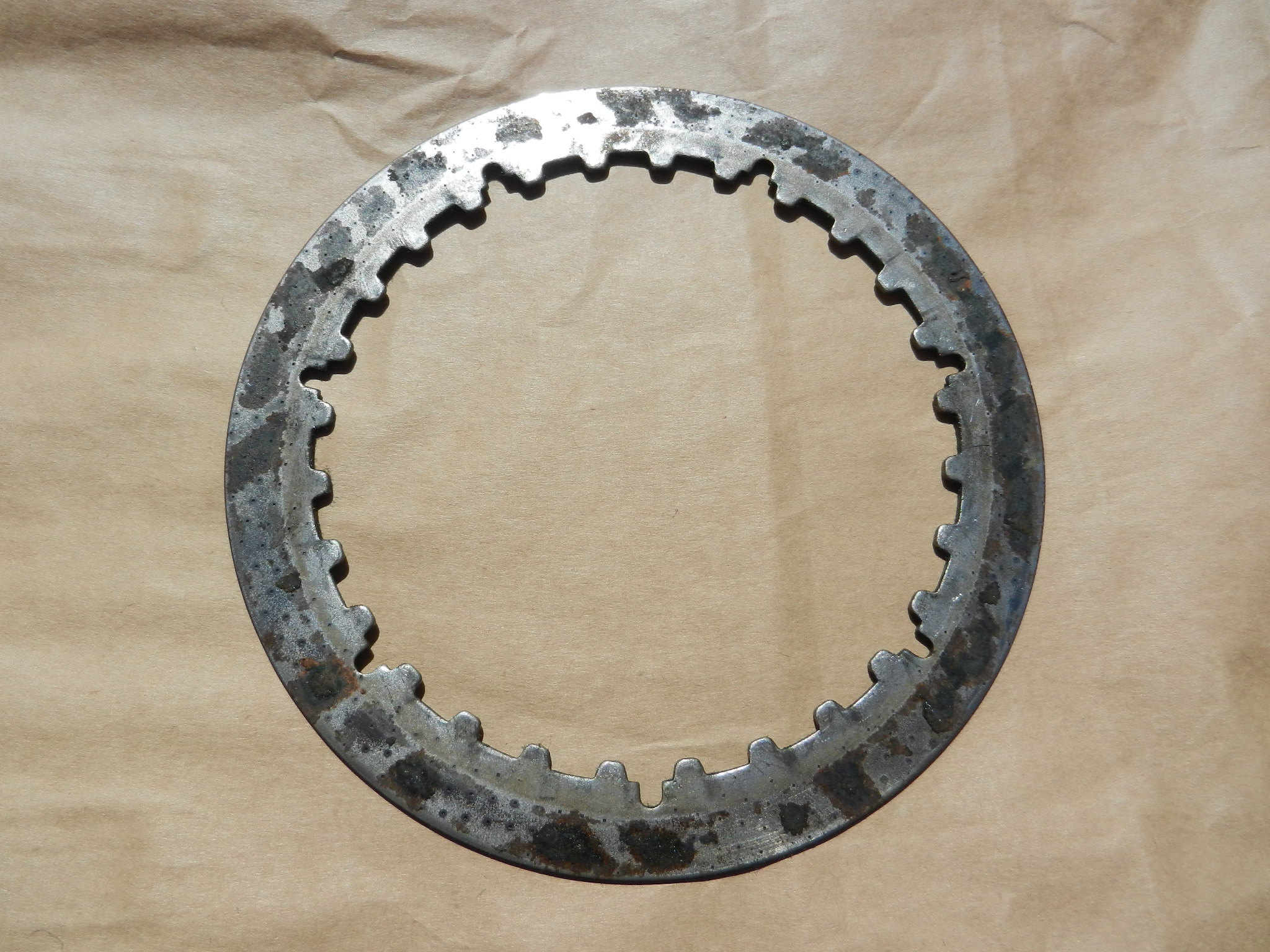

Bon, j'ai ouvert le carter d'embrayage pour être sûr de la clé à ergots qu'il me fallait, je pense que l'embrayage n'a jamais été démonté, l'écrou est nickel.
J'ai commandé la clé qu'il faut , le joint de carter et une paire de joints de puits de bougies, y a plu qu'a attendre la livraison :wink:
@ suivre
jmb304
Messages : 123
Localisation : Essonne
Message par jmb304 »
Reçu les pièces hier.Et notamment la clé à ergots.
Aujourd'hui, démontage, tout cela s'est bien démonté :up
Par contre, c'était bien collé de chez collé :x
Un vrai puzzle ce truc, c'était une première pour moi, j'suis resté concentré sur les pièces, cela m'a fait penser à un chargeur de CD :)

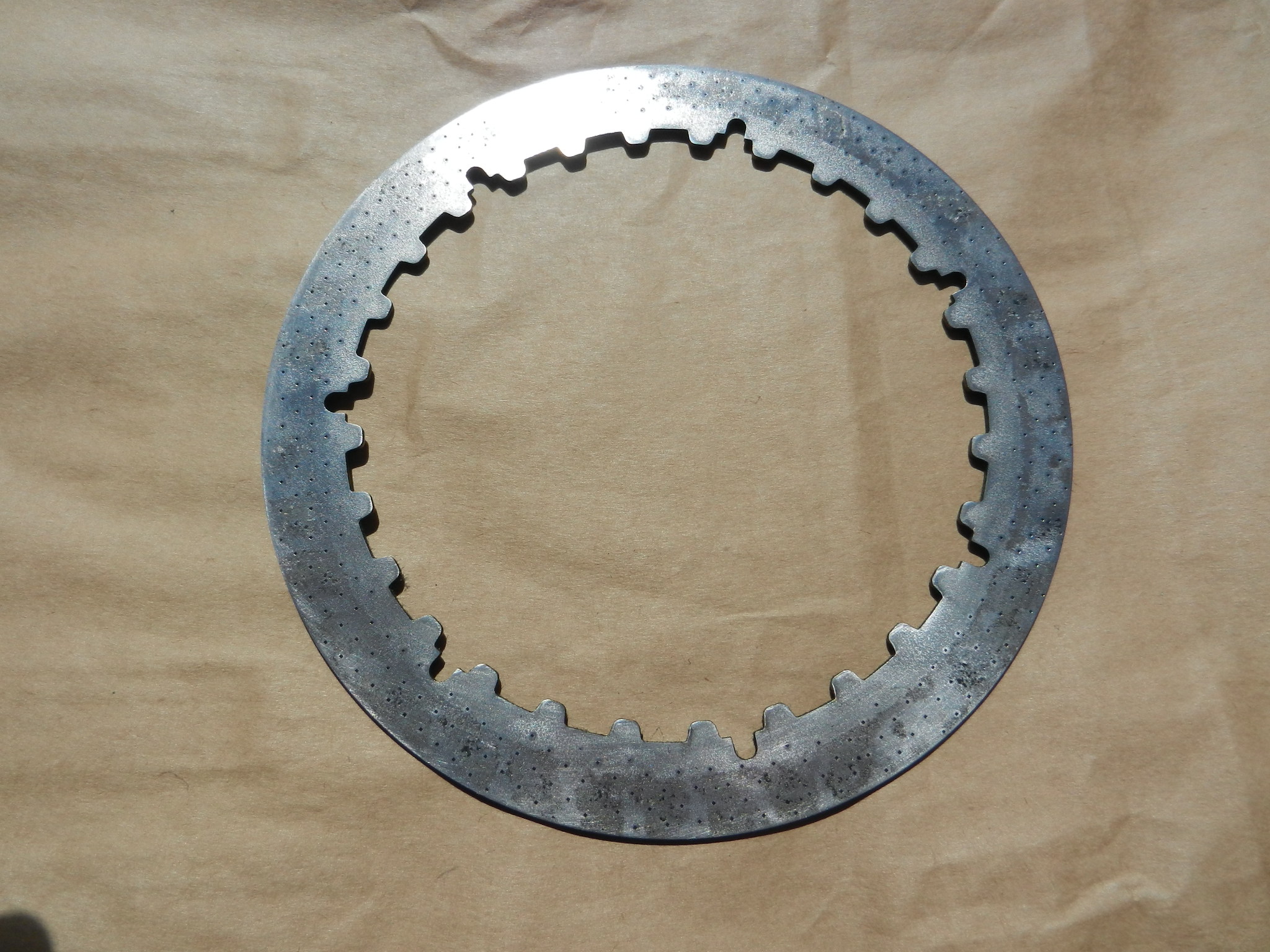

Tous les disques métalliques avec des résidus bien collés :x
Avant
Après, j'y ai passé l' après midi à gratter et nettoyer :o , chronophage et énergivore ce taf, et cela n'a pas arrangé ma tendinite :evil:
Demain, j'essaye le bousin .....
